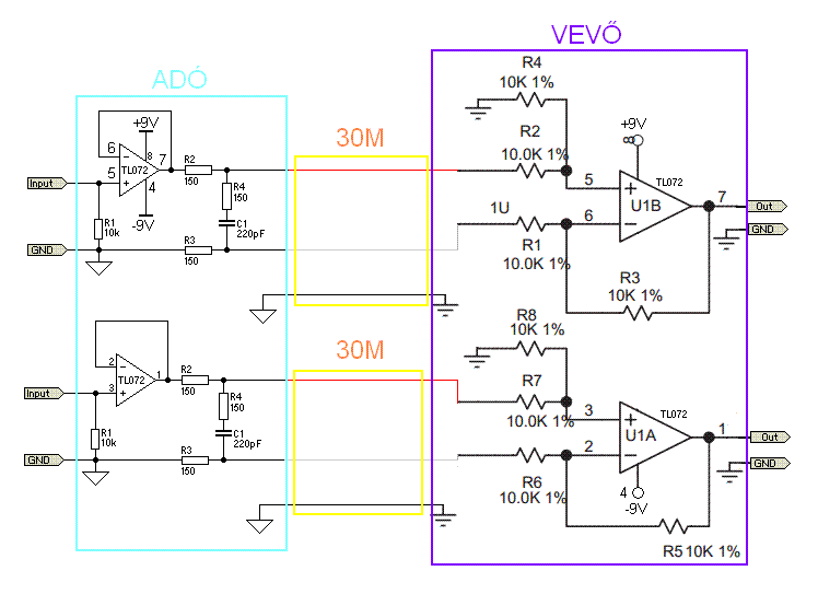

Szia, na még angolul kell megtanulnom a többi már megy magától és köszönöm a fáradságodat. De ha eszedbe jut még valami hasznos gondolat ezzel a témával kapcsolatban nagyon szívesen fogadom. Hali !!!
(#) reloop válasza Haliapu hozzászólására (») Aug 27, 2012 /
Készítek majd egy rajzot. A küldő és fogadó áramkör elfér egy-egy "szappantartóban" a kábel két végén. Így a hosszú átjátszó RCA dugókban végződhet. A táplálást 9V-os elemekkel fogom ajánlani
Feltételezem sztereóban építed. Próba-NYÁK elég neki. Az elemes táplálást a rendkívül alacsony ~3mA áramfelvétel miatt ajánlom. Bekapcsolást jelző LED-et csak akkor használj, ha feledékeny vagy mert annyit, vagy többet fogyaszt mint az IC.
A kapcsolás érdekessége: a szürke színnel jelzett ág csak azért van, hogy kimutassa milyen hiba rakódott a pirosra. Jelet nem szállít
(#) levaitamas válasza Haliapu hozzászólására (») Aug 27, 2012 /
Normális csatlakozóval (pl Neutrik) és szimmetrikusan 30m nem okozhat gondot. Hosszabban is vezetékeltem már (akár vonali, akár mikrofon szinten), de nem volt zajos. A lényeg, hogy ne aszimmetrikusan kábelezz.

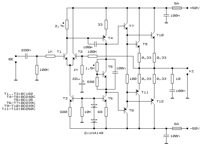

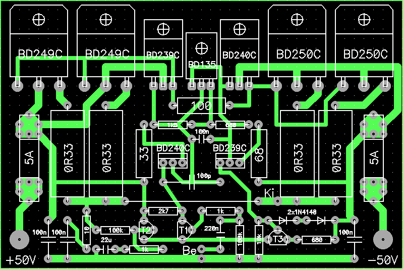

(#) blasz hozzászólása Aug 27, 2012 /
Sziasztok ezen a kapcsoláson mit kellene cserélnem hogy szebben szóljon?most olyan mintha az eq- n lehúznám a 1.5khz mínusz állásba pedig minden a rajz szerint van.Pedig jó végfok,és nincs BD tranzisztor benne egy sem,csak 2SD1047/2SB817 végek,MJE15032/33 MJE340 meghajtok, és MPSA42 köszi
U.I.2x65v+- ról megy

(#) reloop válasza blasz hozzászólására (») Aug 27, 2012 /
Szia! Így áttekinthetőbb. A kapcsolás kondenzátoraival a sávszéleken lehet operálni. A 100pF-et lehet korrigálni kell az MJE tranzisztorhoz, az irányát kapásból nem tudom megmondani. Lyukszűrő minden esetre nem tud kialakulni. Másban keresném a hibát.

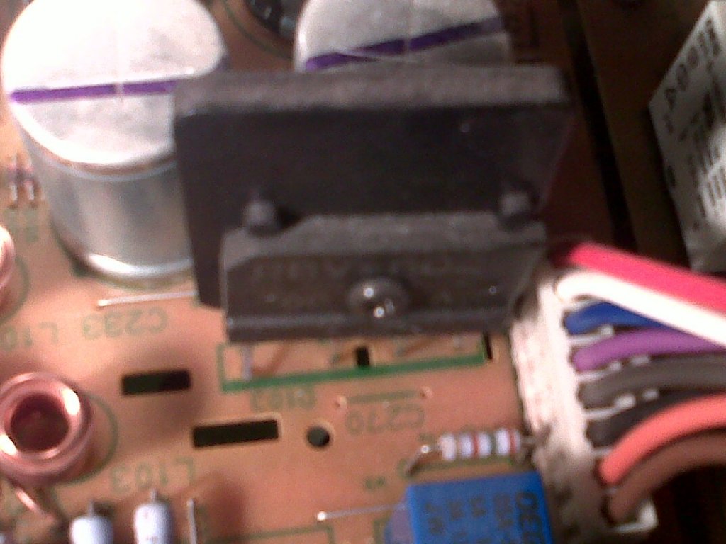

(#) puffed hozzászólása Aug 28, 2012 /
A TDA1554q ic-nek a hűtőbordáját köthetem testre?/nincs szigetelve/

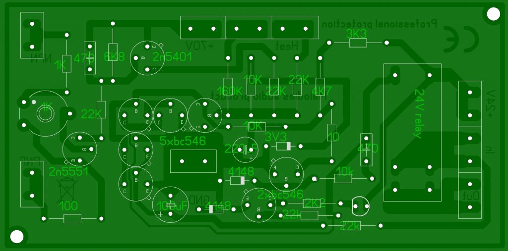

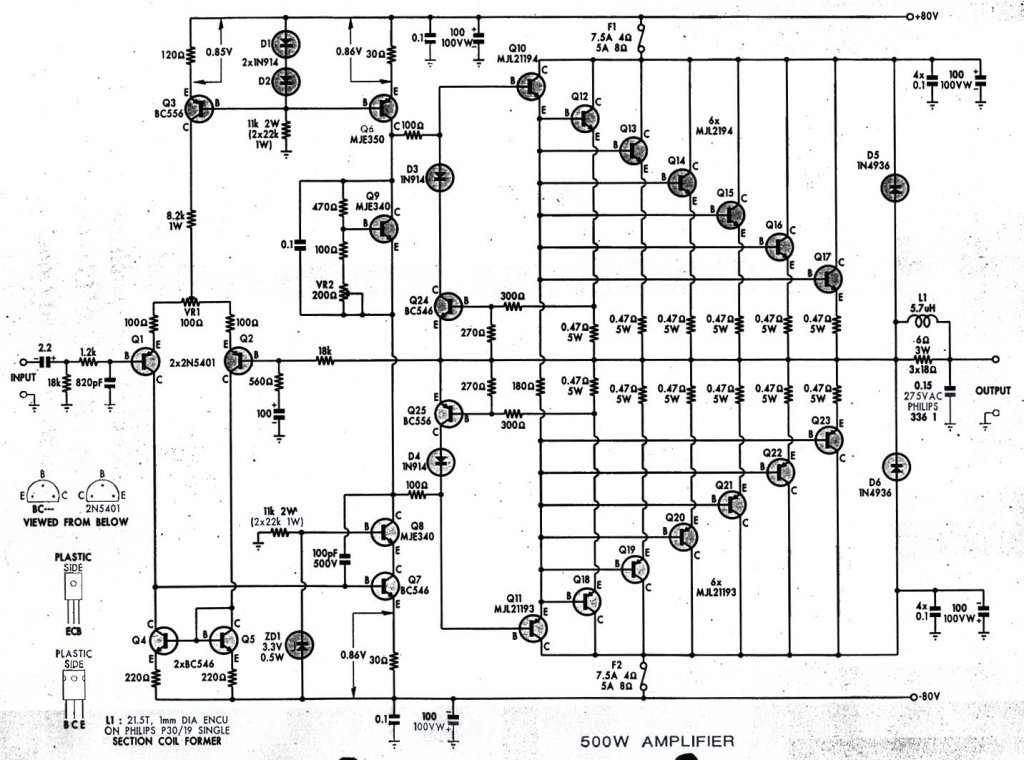

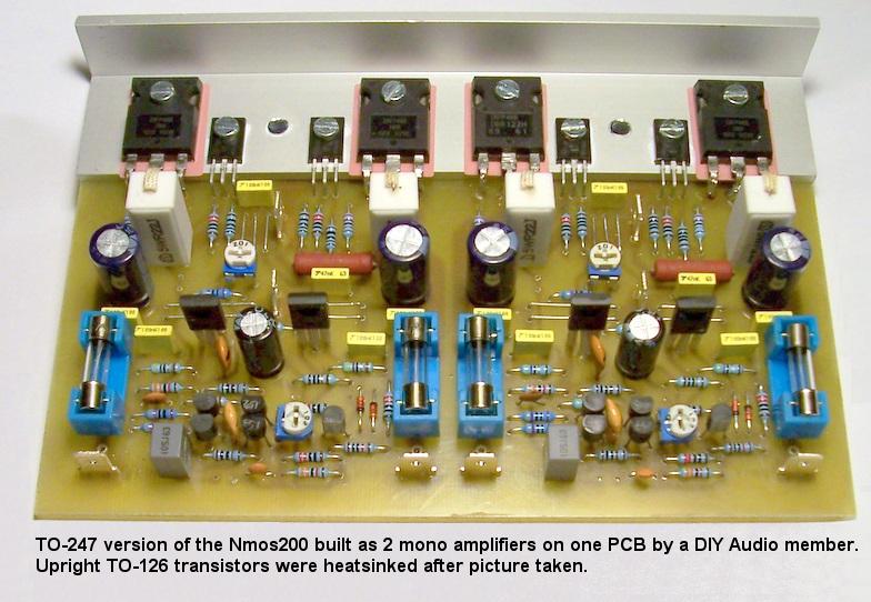

(#) Haliapu hozzászólása Aug 28, 2012 /
Szia, emersys kolléga erről a kapcsolásról lenne szó.
(#) emersys válasza Haliapu hozzászólására (») Aug 28, 2012 /
Szia.
Emlékszem így már..
Nyugodtan adhatod neki a +-70V-ot. -nem kell semmin változtass.
A rövidzár védelmet (visszahajló áramkorlátot vedd ki belőle). d3-d4 dióda, q24-q25, és az osztó 270-300 Ohm-at hagyd ki nyugodtan a rajzból.
Így nem lesz sáv szélességkorlátozás nagyobb kivezérlési szintnél.
A rövidzárvédelmet amit csináltam hozzá, azt csak simán kösd rá. Ha valami nem világos nyugodtan írd meg.
4párnál több végtranyát ne tégy bele mert felesleges ahhoz a teljesítményhez amit megcéloztál.
A meghajtó tranzisztorokat (q10 q11) - ha teheted cseréld inkább ezekre: Bővebben: Link Bővebben: Link
(#) Haliapu válasza emersys hozzászólására (») Aug 28, 2012 /
Szia, milenne ha a Q10-Q11 is 2sc5200 és és 2sa1943 lenne?
(#) emersys válasza emersys hozzászólására (») Aug 28, 2012 /
2sc5200/2sa1943-hoz a linkelt meghajtó tranzisztorok jobb hangot adnak. De lehet a végtranzisztorokkal azonos is. (A linkeltnek magasabb a Hfe paramétere, -dupla darlington esetén ez előny lenne..)
Mind alsó , mind felső frekvenciában.
A rövidzárvédelem npn-pnp figyelő becsatlakozására csak rá kell kösd a végtranzisztorok emitter lábát. (1 komplementer npn-pnp párost). -A teljesítmény ellenálláson eső feszültség mértéke és a trimer állása határozza meg mikor avatkozzon közre. A védelem továbbá nézi a kimeneti dc-t, késleltetést, és egy hővezérlés is ki van bent alakítva.
