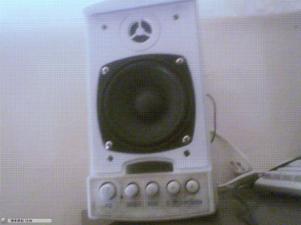

az lenne a kérdésem ,hogyan lehetne bekötni a képen látható pc hang erősítőt gitár erősítéshez.
Belenéztem a kapcsolás 2db tda 2030 as IC vel szerelt.

(#) matyusz válasza mezei dávid hozzászólására (») Aug 31, 2012 /
Szerintem a gép mikrofon bemenetére kellene kötni a gitárt, és azon keresztül, mert a gitár jele nagyon kicsi.

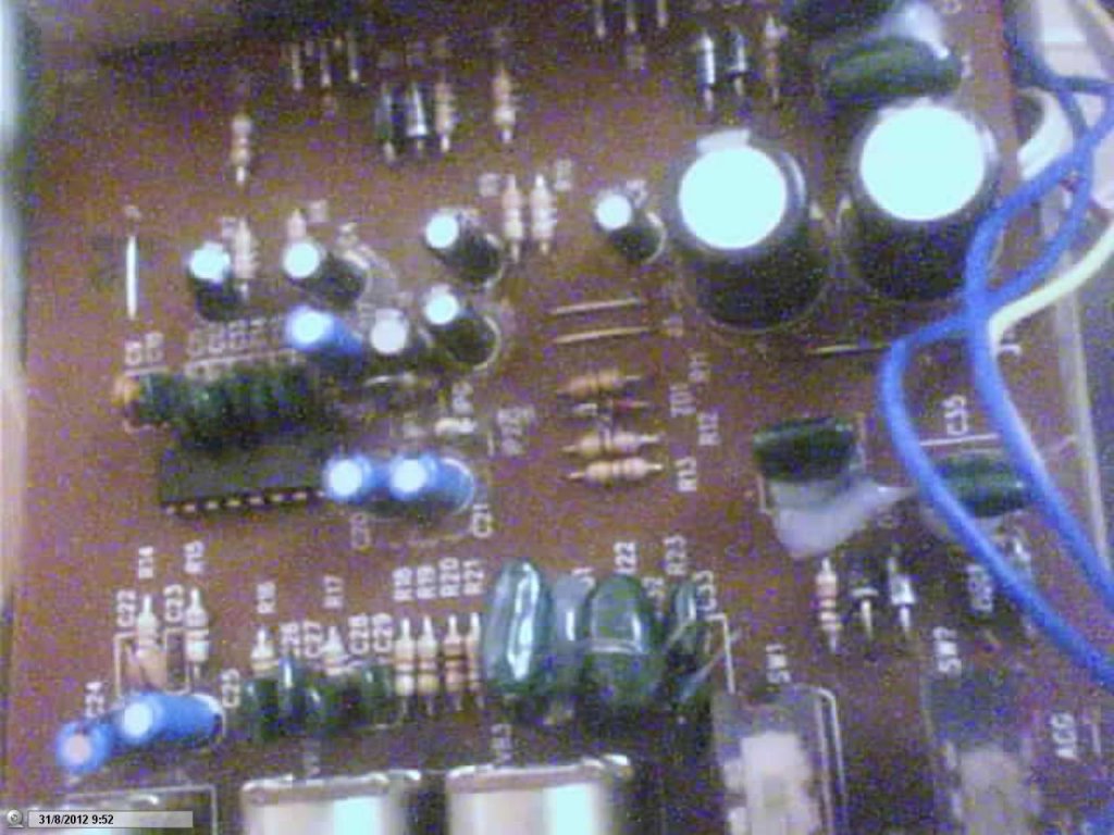

(#) mezei dávid válasza matyusz hozzászólására (») Aug 31, 2012 /
Sajnos csak a hangkártya bemenetén van mikrofon és
pc nélkül szeretném használni.van itt egy foto az alaprol vajon itt hová lehetne csatlakozni?
üdv:dava
(#) Massawa válasza mezei dávid hozzászólására (») Aug 31, 2012 /
Kell hozzá egy elöerösitö, anékül nem fog menni.

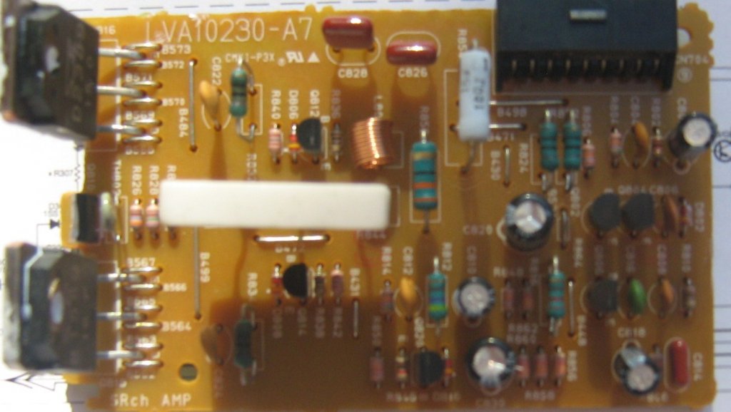

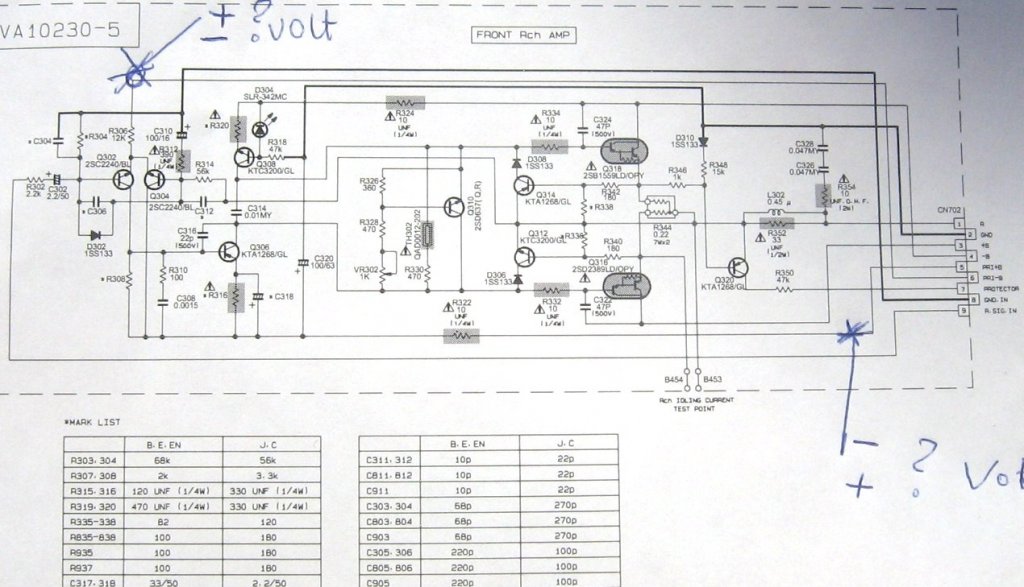

Egy házimozi erősítő végfok paneljai (5db) megfogtak, nem működik, pedig minden alkatrész jó benne. Igazából nem vagyok teljesen tisztában, hova milyen feszültséget kell kapcsolni. Ami tuti az hogy 2X40 v ról kellene üzemelni neki. Két 9 v-os elemmel próbáltam, halkan szólt, de torzan, amint nagyobb feszültséget kapcsoltam rá rögtön szaga kezdett lenni, és nem szólt. Amint levettem, elemről ismét ment. Nem értem mert 2 GND je van be és kimenet és nincs összekötve. Továbbá van +B és ?B ,valamint Pri +B és Pri-B. a Protektor se tudom mit jelent, mire való.Gondolom a+B-re és a ?B-re kell a 2x40 v-ot adni, de mi van a többivel. Szinte minden variációt kipróbáltam. +-Bhez ellenállásokat iktattam be és összekötöttem a +-Pri B-vel, de sehogy se lett jó, sőt lehet 2 végtranzisztor is elfüstölt.
A kapcsolási rajzát felrakom, egy fényképet is a panelról.
