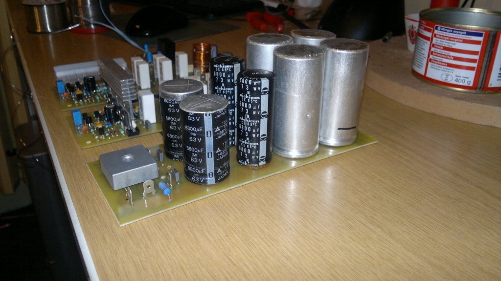

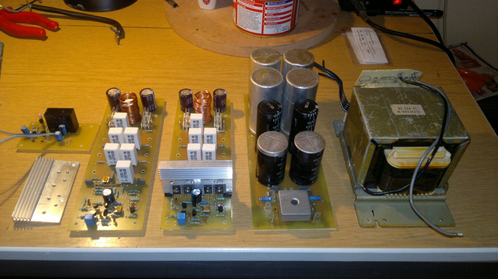

Sziasztok. Készülget a második Nmos350-es erősítőm. Csatolok pár képet, hogy hol tartok most. Sajnos az egyik még nincsen teljesen kész, mert elszámoltam magam rendeléskor és fele ennyi MJ tranyót rendeltem mint ami kellet volna.
(#) pinyó39 válasza Robi85 hozzászólására (») Szept 30, 2012 /
Indulnak elsőre? Találtam a költözéskor pár száz FET-et, kipróbálnám az áramkört.
Köszi: Zsolt.
(#) Robi85 válasza pinyó39 hozzászólására (») Okt 1, 2012 /
Amiket először épitettem azokkal nemvolt gond. Szerintem ezekkel sem lesz. Körültekintően kell megépiteni és nemlehet hiba.
(#) Doncso válasza Robi85 hozzászólására (») Okt 1, 2012 /
Szerintem nagyon klasszul néz ki. Egyetlen apró esztétikai dolog böki a szemem, de csak azért mert ugyanebbe vagyok én is. A trafóm ugyanilyen volt, (gyári kopott lakkal) én lecsiszoltam a lakkot, elég gyorsan lejött, és kapott egy feketét, illetve ha négy kondi csupasz, akkor én levenném a többiről is a rucit, egyformán jobban mutatnak.

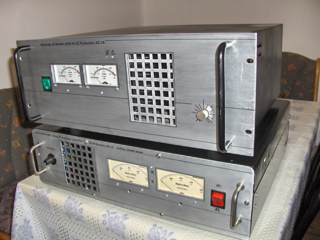

(#) Haliapu válasza pinyó39 hozzászólására (») Okt 1, 2012 /
Szia, érdemes meg építeni én már jó párat építettem ebből és mind indult elsőre és azóta is szépen muzsikál pedig nincs kímélve. Itt a nagy bátya a 1000W. és a 800W.as.
(#) Robi85 válasza Doncso hozzászólására (») Okt 1, 2012 /
Köszönöm. Lehet, hogy megfogadom a tanácsodat és lecsiszolom a trafót. Kondikból akartam venni ujakat, de sajnos kifutottam a keretből. De ami késik nem mulik.

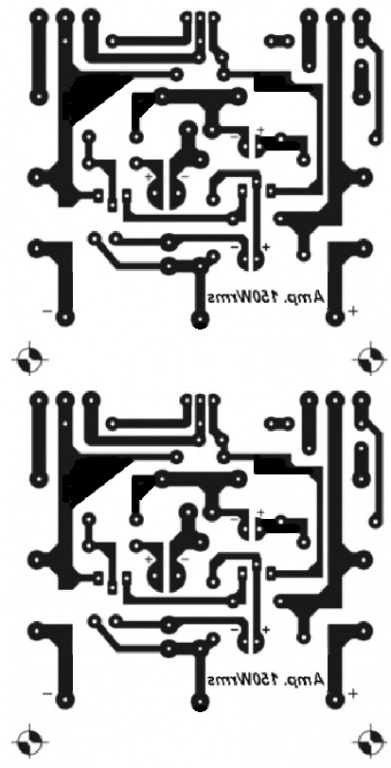

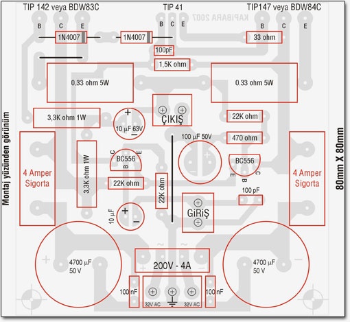

(#) Beringer 600 hozzászólása Okt 2, 2012 /
Heló! anyadat fórumtársamnak,itt van a kért beültetési rajz,és ha kell,a nyákterve is.Üdv.

(#) Szabi1 válasza Beringer 600 hozzászólására (») Okt 3, 2012 /
Helló! Ez az erősítő mekkora teljesítményű 4 ohmos terheléssel?
