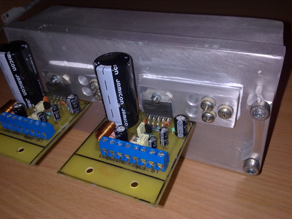

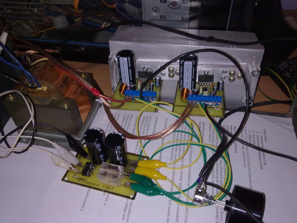

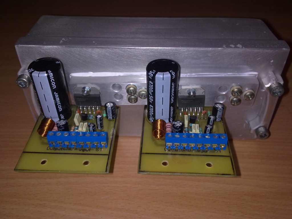

(#) Lacko12 válasza reloop hozzászólására (») Szept 30, 2012 /
Sajnos nem kaptam az üzletben 24V DC-s relét csak egy áramkörös volt nekik raktáron.
Akkor ha módosítom a kapcsolásnál a zenert egy 470 Ω-os 5W-os ellenállásra És a 4,7µF-os kondit 10µF-osra akkor működőképes lehet már a koppanásgátló?
Közben azért haladtam a 2 erősítőmodult újraépítettem immáron a javított verziók mind a kettő elsőre indult és tökéletesen teszik a dolgukat eddig.
Bitang nagy hangereje van és igen kellemes hangzása és így keszekusza vezetékekkel is semmi gerjedés vagy zaj viszont a mélyebb tartományt kicsit hiányolom abból lehetne több.
A segítséget előre is köszönöm!

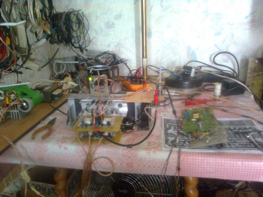

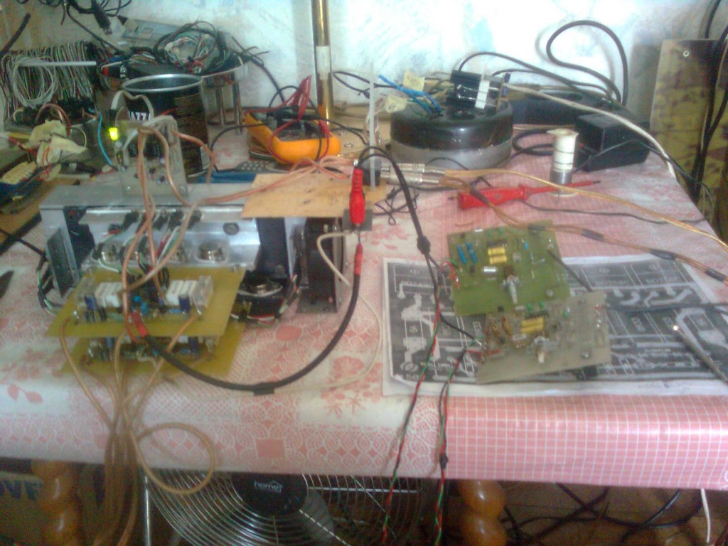

(#) libertitas hozzászólása Szept 30, 2012 /
Reloop, az lenne a kérdésem hozzád, hogy szerinted mi okozhatta a következő komoly problémát:
Az erősítő indítása után halk búgás hallatszott a hangszóróból, ami egy adott fokig erősödött, ha tekertem felfele a hangerőállító potin. Ha hozzányúltam ahhoz a hűtőfelülethez, melyre a tda7294 volt felfogva, ingadozni kezdett a búgás erőssége és felerősítve átjött a hangszóróba a tapintásom hangja, ha hozzányúltam ehhez a fém laphoz. Mindezidőalatt a védőlámpa bent volt az áramkörben, mintegy utolsó védelmi elem teljes üzembe helyezés előtt.
Mivel az átlagosnál jobban nem melegedett a végfok IC és más rendellenesség sem mutatkozott, így kivettem a lámpát is.
Ekkor jött a baj, és szinte néhány mp alatt kiégett a végfok IC.
Amit látok a kiégett IC-n, hogy a negatív 35V-os táplábon voltak gondok (a negatív fesz van egyébként kint a hűtőbordán is), mivel felégett a vezetősáv egy helyen, ahol vékonyabb volt, és az IC tetején, a lábaknál is itt láthatók égésnyomok.
Ugyanarról a "rejtélyes" erősítőről van szó, mint amivel már foglalkoztunk, csak kiegészítettem egy lágyindítóval és egy DC védő + koppanásgátlóval. Mindkettő modult hobbielektrós cikkek alapján csináltam.
Kicsit tanácstalan vagyok, hogy mi okozhatta a problémát, mert mindkét új modult teszteltem előtte külön-külön és szépen tették a dolgukat. Ezután beraktam még lámpával is, és úgyis működtek szépen. Előtte nem figyeltem fel erre a búgó hangra, elképzelhető, hogy eddig is volt.
Mind a lámpás, mind a lámpa nélküli tesztelés alatt nem volt erősítendő bemenete az erősítőnek.
(#) reloop válasza Lacko12 hozzászólására (») Szept 30, 2012 /
Szia! Remek kivitelezés
A koppanásgátló tápjának kondenzátorát kicsit próbálgatni kell. Olyan értékre lesz szükség, aminél lekapcsoláskor a lehető leghamarabb old a relé. Ezzel a késleltető elektronika megépítése nélkül is tudsz kísérletezni.
(#) reloop válasza libertitas hozzászólására (») Szept 30, 2012 /
Szia! A hozzányúlásra érzékeny erősítő árnyékolási hibában szenved.
A végfok IC tönkre-menetele érdekes dolog. Az előtét izzó eltávolításából az áramkör csak a tápfeszültség minimális megemelkedését érzékeli, ami így is tűrésen belül maradt. Tanulmányozd, az izzó eltávolítása során mihez érhettél még hozzá, mert zárlaton kívül más nem igen okozhatta a problémát.
Szia! Köszönöm a dicsérő szavakat ám bár neked is sok segítséged fekszik benne
Szóval rakjam össze levegőbe és ott cserélgessem a kondikat?
Említetted hogy tranzisztor helyett is más kell van itthon BC546B NPN tranzisztor ami pont 0.5 W-os az adatlapja szerint az megfelelne vagy esetleg mit tudnál ajánlani helyette?
(#) libertitas válasza reloop hozzászólására (») Szept 30, 2012 /
Elképzelhető, hogy kontakthiba lehet az ok (pl a nyákon a forrsáv elkorrodált) vagy az nem okozna ilyen súlyos problémát ? Ezt azért kérdezem, mert a nyákon a - táp egy vékonyabb darabja égett el, lehet hogy nem megfelelő érintkezés miatt. Ebben az esetben mondjuk nem tudom, hogy hogy ég ki az IC ?!
A lágyindító és DC védő bentléte nem hiszem, hogy bármit is kavart volna, mert igazából stacioner esetben (miután a relék nyitnak) mindkét modul rövidzárként viselkedik. Remélem nem tévedek. abban, hogy ezek tényleg kizárhatók a hibaforrások halmazából.
A hozzászólás módosítva: Szept 30, 2012
A relé meghajtását szívem szerint valami olcsó darlingtonra bíznám.
Ha az előtét izzóval működött az erősítő, akkor a vezetősáv és a segédáramkörök aligha lehetnek hibásak.
