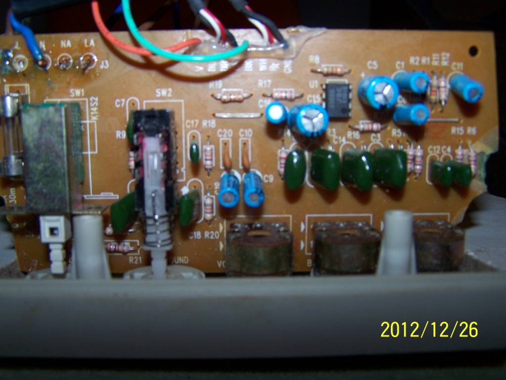

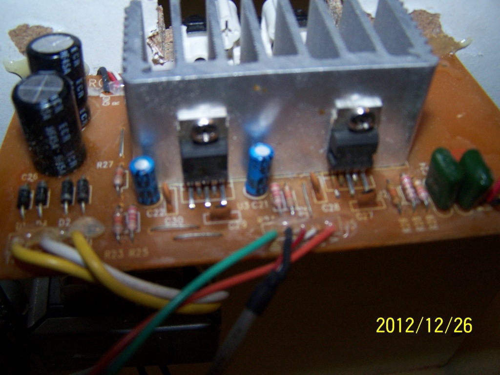

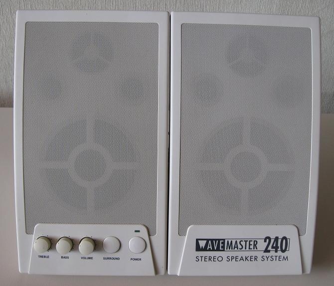

Sziasztok! Van egy WaveMaster 240 Hangfalszettből kiszerelt erősítőm. Az lenne a gondom, hogy a transzformátor bemeneti kábelei lejöttek az elsődleges áramkörről, amin 3 poti és két kapcsoló van.
Visszaforrasztottam a helyére, de valamiért csak a hangot közvetíti, de nem erősít, szóval a hagszórók halkan szólnak max-ra csavart állapotban is. Próbáltam újraforrasztgatni, hátha érintkezési hiba, de nem oldódott meg a probléma. Nem tudjátok mi lehet a gond? 2 db TDA2030A IC-vel szerelt erősítőről van szó. Szerintem a hibának nincs köze a trafóhoz. Segítségetek előre is köszönöm! Ha kell töltök fel képeket az áramkörökről.

(#) reloop válasza Triplex hozzászólására (») Dec 26, 2012 /
Szia! Kép többet mondana, nem kéne találgatni mi van benne.
A vezetékszakadásnak mi volt az előzménye? Leszakadt a trafó?
Ezen a panelen van egy U1 jelű műveleti erősítő. Egyetlen aktív elem az előerősítőben. A zöld és a narancs vezetéken kéne tápot kapnia a 4. (-) és a 8. (+) lábára. Ha a trafó a panelhez ért, vagy a leszakadt hálózati feszültséget vivő vezeték elkalandozott, ez az IC tönkremehetett.

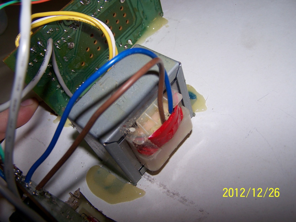

(#) Triplex válasza reloop hozzászólására (») Dec 26, 2012 /
Ki lett szerelve az erősítő az eredeti helyéről, és egy dobozba akartam beépíteni, amikor a potis részt beragasztottam a doboz lapjába akkor a trafó súlya lerántotta a tápkábelét az áramkörről, és ezt kellett visszaforrasztanom. (de ekkor persze, nem volt áram alatt) A piros és fekete vezetékek amik a hangszóróba csatlakoznak, egyszer rá lettek kötve egy rossz elfüstölt hangszóróra. Ez okozhatta a problémát?
Ha a végfok ment volna tönkre, semmi hang nem jönne belőle.
A TDA2030 melletti két nagy kondenzátoron meg tudnád mérni a feszültséget?

17.8 V folyik át rajtuk.

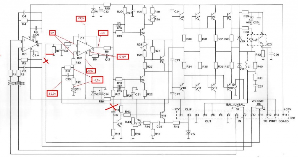

(#) Tetye hozzászólása Dec 26, 2012 /
Tudna valaki segíteni, hogy mi okozhatja a hibát?
Néha 2-3 sec. re beáll és szól, aztán durr ugrik ki a DC.
Mind két oldal ez játsza.
IC1 re tippeltem első körben cseréltem tl071 re de ugyan az. Most kivettem és a 3-6 láb át van hidalva így se jó. Már azóta IC2 2es lába is földön van, eredmény semmi.
R10 et megmértem, 998R~1K elvileg jó.
LM318 már a 2. Lehet ezt helyettesíteni? Lehet hogy ez is rossz ?
Köszi
Ez eddig biztató. A 8 lábú IC-re vajon eljut-e?
A két nagy kondi közös pontja a test. Ide tedd az egyik mérőcsúcsot, a másikkal mérd meg az IC mind a 8 lábát. A pötty az egyes és az óramutató járásával ellentétesen van körbeszámozva. A 4-esen negatív, a 8-ason pozitív feszültséget kell tapasztalni, 10-17V körülit. A többi lábon 0V a várható érték.
Akkor hagyjuk ezt a módszert
Feltehető, hogy a vezeték leszakadása megviselte a panelt. Óvatosan hajlítgasd, hogy hátha megjavul egy pillanatra.

(#) reloop válasza Tetye hozzászólására (») Dec 26, 2012 /
Szia! C11 honnan veszi a bátorságot, hogy R12-őn feszültséget ejtsen?
Pontosan ahogy leírtad, eljut a feszültség az IC lábaihoz.
(#) Tetye válasza reloop hozzászólására (») Dec 26, 2012 /
Nem ejt rajta, mind két oldalán -1v van bocs ha félre érthető a rajz. De jó hogy mondtad mert fordítva volt benne a kondi. De nem változott ugyan úgy -1v.
Elektromosan rendben a készülék. Érintkezési, csatlakozási hibát kell keresni.
Csatlakozó kábelt ellenőrizd. A potis panelt hajlítgasd meg óvatosan.
Nem tudom mekkora R10, de a nem-invertáló bemenet nA nagyságrendű áramától nem illik rajta 1V-nak esni. Az R11-en folyó áram merre talál utat a GND felé?
(#) Triplex válasza Triplex hozzászólására (») Dec 26, 2012 /
A potival tudom szabályozni a hangerőt (elv. itt nem lehet probléma), ha letekerem akkor elhallgat, ha maxra rakom akkor csak halkan szól. Még ekkor is lehet, hogy a potiknál van a gond?
A hozzászólás módosítva: Dec 26, 2012
A TDA2030-as panelen a J5 csatlakozóba a fehér illetve a piros vezeték helyén adj jelet! Meglátod jók-e a végfokok.
R10-1K és én arra tippelek hogy R10-IC2 húzza le annyira.
Csak nem merem kivett IC2 nél bekapcsolni nehogy a tranyók elpukkanjanak.
