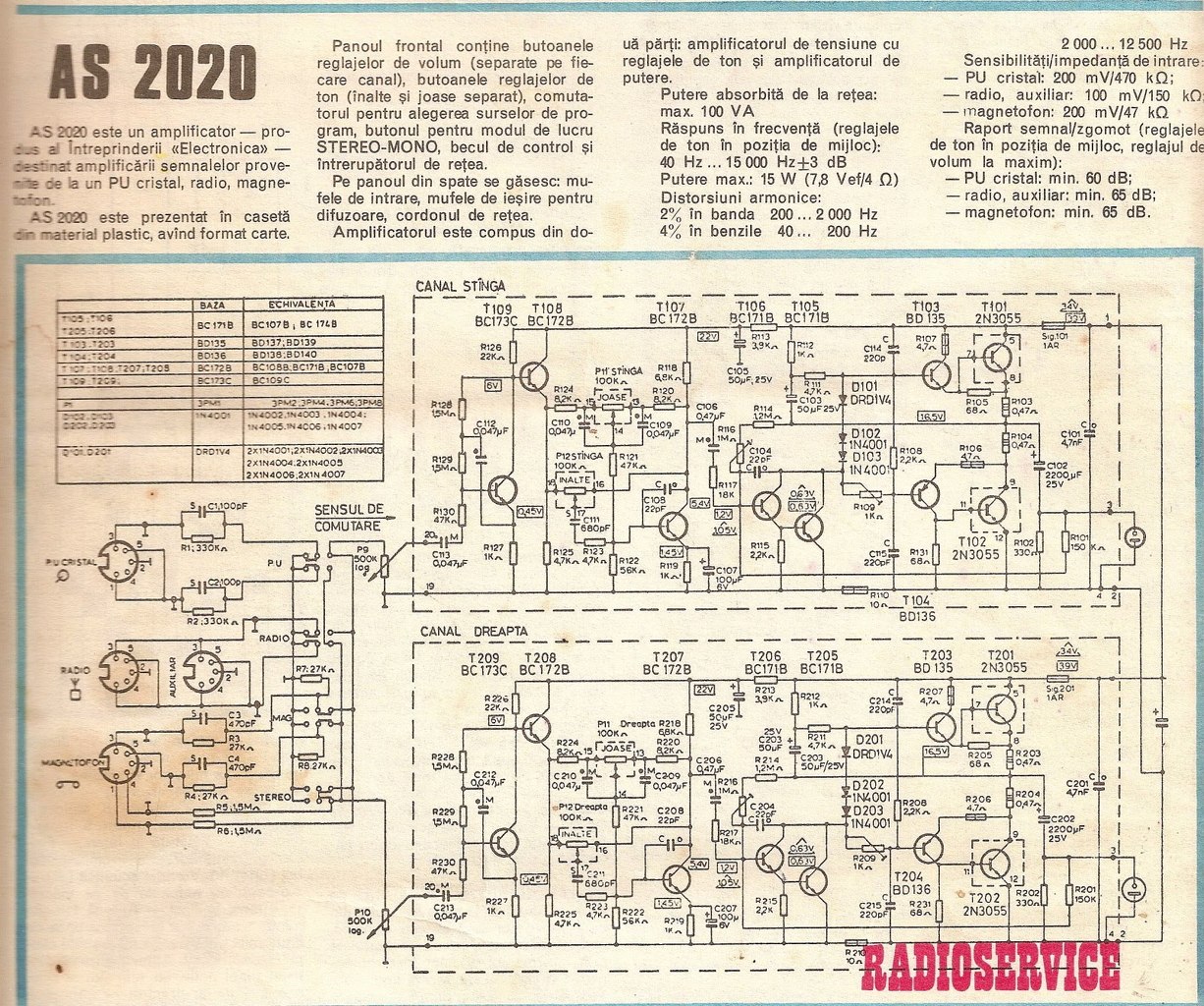

(#) Szabi1 hozzászólása Feb 11, 2013 /
Sziasztok! megtaláltam az AS 2010-es erősítőm gyári paneljeit, egyet újrakondiztam hogy kipróbáljam. a zene nagyon halkan hallatszott de elfüstölt a TV hangszóró. Mikor rámértem a kimenetre +18DC volt rajta ami pont a táp fele. Van 2 trimmer is a nyákon és pont ezeknek a tranyóknak a bázisát állítja, nem kell rajtuk állítani és hogy? Bővebben: Link

(#) voodoo válasza Szabi1 hozzászólására (») Feb 11, 2013 /
„... halkan hallatszott de elfüstölt a TV hangszóró. Mikor rámértem a kimenetre +18DC volt rajta ami pont a táp fele.”
Először nézd meg kiszedve a főtranyókat, szerintem zárlatos lett valamelyik 2N3055, azért jelent meg a kimeneten a féltápfesz.
R102-es ellenállás a kimenetet és a földet zárja párhuzamosan 330 ohm -nak kéne lennie (egyik lába kiforrasztva) Ha annyi amennyi utánna érdelődnék a D101-D102-D103-as diódák mivolta után is. Légyszives nézd meg ezeket is előbb.
Nem, csak a D102 és 103-ból van kettő 2x 1N4001, a D101 helyén egy zénernek kéne lennie. D101 szedd ki a 1N4001-et és a helyére dobjál már be légyszi egy zénert a próba kedvéért. Kíváncsi vagyok.
Azokon a trimmereken tudsz elvileg állítani fázisfordítást (inkább kifele vagy befele hupogjon a hangszóró,) hát próbáld meg egy kicsit tekergetni, de a kimenetre most ne egy hangszórót hanem V-mérőt tégy.
Ahol jelzi az ábra 16.5 V van a kimeneti gyűjtősávon ott megvan neki az a fesz?
(#) Szabi1 válasza voodoo hozzászólására (») Feb 11, 2013 /
Nah én kérek elnézést a kimenetet nem a c102 negatívjára kötöttem hanem a gyűjtősávra, most a műszer 00,0 és 00,1 V között ugrál. (állítottam a trimeren is)
A hozzászólás módosítva: Feb 11, 2013
Akkor annak úgy most már mennie kell.

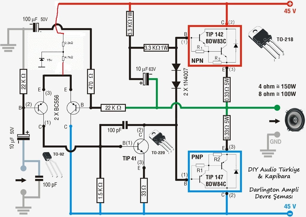

(#) blasz hozzászólása Feb 11, 2013 /
Szia reloop ez a kapcsolás elviselné az 55vDc-t?Most BDW tranyó van benne a többi alkatrész birná

(#) Doncso válasza blasz hozzászólására (») Feb 11, 2013 /
Akartam mondani, hogy 55v-on ne terheld be 4 ohmra, azt biztosan nem bírná. Adatlapot nézve a D-tipus bírja a 120V-ot.
