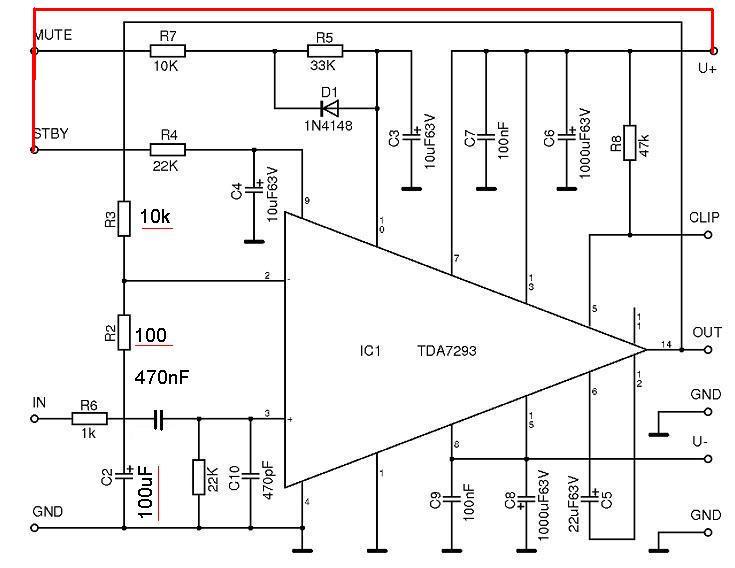

(#) Beringer 600 válasza Leaslie hozzászólására (») Márc 3, 2013 /
A Stby,kivezetést 22kohm-al,a Mute funkciót pedig 10kohm-al kell a pozitív potenciálra kötni.Ha ezek meg vannak,és úgysem akar meg szólalni,akkor valami baj lehet.

(#) Leaslie válasza voodoo hozzászólására (») Márc 3, 2013 /
MA már hideg fejjel újra hozzáfogtam a barkácsoláshoz. Este miközben az elszigetelésen kínlódtam sorozatosan törtek le a forrasztások... A forrasztások 90%-a gyengén volt megcsinálva, vagy előtte nem volt lemaratva a zsír róla és így nem tapadt rá annyira az ón.
Úgyhogy nagy idegességemben szétszedtem az egész erősítőt. A bemeneti panelen találtam egy ellenállást amit eddig nem vettem észre és eléggé kormos volt úgyhogy azt kicseréltem. Illetve az összes kábelt is kicseréltem jobb minőségű kevésbé szakadó kábelekre. Pákát fel visszaforrasztottam mindent, illetve a bordát a háztól teljesen elszigeteltem. Azon aztán a villám se húz át az tuti IC-t vastagon bepasztázam összeszereltem mindent, közben észrevettem hogy az IC nem tud teljesen felfeküdni a bordára mert nem egészen jól let megcsinálva a panel, így az kitartja az alját egy picit. De ahhoyg csak tudtam ráhúztam. Kimeneti feszültség 0,06VDC-re csökkent nem tudom hogy hogyan és miért
Tökéletesen szól! Egy óra kemény metál hallgatás majdnem 3/4-es hangerőn 2db 8Ohm-os hangszórón azt érte el hogy az IC max 35fokos lehetett, tehát a borda immár rendesen húzta el a hőt
Úgy látom sikerült megcsinálnom Köszönöm még1szer mindenkinek a segítőkészséget!
