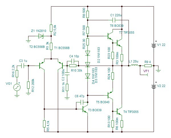

(#) Koncsar válasza Ge Lee hozzászólására (») Márc 2, 2013 /
Szia! A Műterhet visszavettem 8 ohm-ra le is hűlt borda hőfokra. Akkor a megoldás? Több darabb végtranyó?
(#) Ge Lee válasza Koncsar hozzászólására (») Márc 2, 2013 /
Lehet így is tervezni, de akkor nem kell csodálkozni ha egyszer csak elvillannak a biztik. Az igaz hogy ezek a tranyók 200W-ot tudnak 25 fokon, de azon a hőmérsékleten ahova felfűtöd őket, ott már csak kb. 90-et. A három tranyóval ez 270W, a disszipációs csúcs meg 400W. Ha ezt bírják akkor szerencséd van, ha nem, akkor lásd az első mondatot.
Vagy több végtranyó, (bár ez a kapcsolás eleve nem a legjobb erre), vagy alacsonyabb tápfesz. Úgy kalkulálj, hogy a kivehető teljesítmény ne legyen több 80-90W-nál tranyónként. Tehát a 3 pár végtranyóból ne vegyél ki 270W-nál többet, és akkor nem kell majd később (legalábbis e miatt) javítani.
Azt bocs nem értem, disszipációs csúcs. Be teszek egy linket, kérdésem ez így már jobb lenne? Köszi a válaszokat. Ime a kép
Szia! Most arra a kapcsolásra gondolsz amit belinkeltem, vagy amit Reloop barátommal építettünk.
A hozzászólás módosítva: Márc 2, 2013
Arra gondoltam amit építettél. Ebben nem akarok tanácsot adni (majd ad valaki más), mert ekkora teljesítményre én semmiképpen nem építenék tranyós végfokot. Inkább fettel (ami harmadannyiba kerül) egy VF2 modot, de inkább egy D osztályút.
(#) GyurikaBx válasza Koncsar hozzászólására (») Márc 2, 2013 /
A 800B-ben sorosan is vannak kötve a végtranyók ami azt jelenti, hogy egy tranyón 40Volt van, ha a táp 80Volt az meg nagyon nem sok!

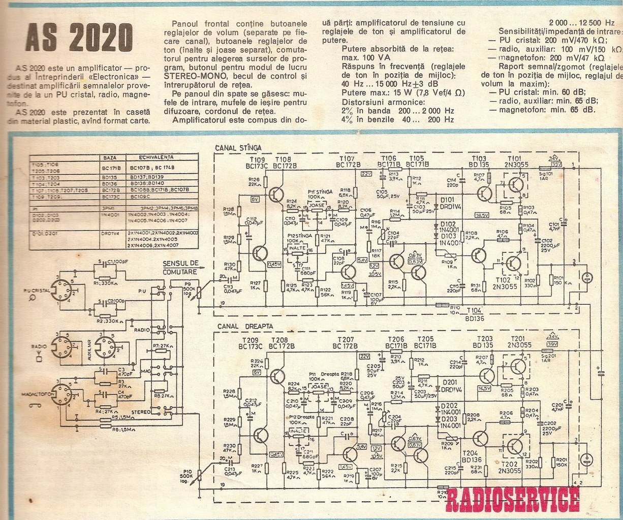

(#) Szabi1 hozzászólása Márc 2, 2013 /
Sziasztok! Egy AS 2020 as erősítőt javítok, először összeraktam valahogy egy csatornát ment elég zajosan, a másik meg egyáltalán. Amelyik meg egyáltalán nem ment most szép tisztán megy, szebben mint a zajos. Mikor megnéztem műszerrel a zajos csatornát észrevettem ott valami baj van. A pozitív végtranyó meghajtót ki kellet cserélni, újra van kondizva, új ellenállások vannak benne, és még most is a negatív és kimeneti gyűjtősáv, illetve + táp és gyűjtősáv között nem egyenlő a feszültség.
(#) highand válasza marone hozzászólására (») Márc 2, 2013 /
Szia, ez egy egyszerű kapcsolás és ha később lesz nagyobb transzformátorod, akkor ahhoz is jó lesz.
(#) reloop válasza highand hozzászólására (») Márc 2, 2013 /
Szia! T3 nagyon meleg, R7, R8 lehetne picit nagyobb?

(#) Szabi1 válasza Szabi1 hozzászólására (») Márc 2, 2013 /
T106 Kollektorja és GND hez képest vagy 23V van 0,63 helyett !!!
