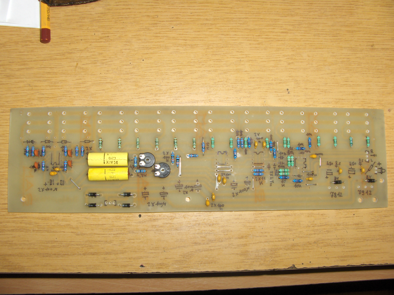

Mai napig lehet kapni gyári Quad-okat. Pl a fehérvári Giant cég is csinál reprezentásokat. Szóval ebből kifolyólag nem hiszem, hogy a Quad, mint komplementer az lenne, tehát csak elméletben nevezhető "gyárinak".
(#) blasz válasza voodoo hozzászólására (») Márc 13, 2013 /
Értem,akárki csinálta nem kis energiát fektetett bele,sajna zúg-búg mint az atom
(#) Gabó válasza blasz hozzászólására (») Márc 13, 2013 /
Na probléma megoldva.
(#) voodoo válasza blasz hozzászólására (») Márc 13, 2013 /
Nagyon tranyó gyanús...
(#) blasz válasza Gabó hozzászólására (») Márc 13, 2013 /
Meg,eddig sem rajongtam az IC-ért ezután se fogok nekem nem szép a hangja
Ha a bemenetet rövidre zárom akkor csendben van,ha tekerészem a hangerő potit,alul zúg feljebb csendesedik,a tetején már búg
Én személy szerint sose voltam oda az ilyen "all in wonder" full integrált IC-kért oda.
Pontosan,bár izlés kérdése,de nekem sose lesz nem kell.A jó öreg MJ sorozat az az igazi
Nézzük meg leges legelsőnek, mi történik ha leforrasztasz a bemenetéről mindent?
Poti, előerősítő, kivezérlésjelző stb.
Az lesz,de minden csak pénteken akkor lesz időm rá,aztán kérdés hegyek jönnek
Ja! A kimenetére pedig ne hangszórót köss !!! Szúrj be neki egy multit Vdc 200V os állásán.
Okés
Szól rendesen csak búg nincs fesz a kimeneten sehol
Az előfokban TBA231A régi ic dolgozik de gyanús,ha kiment akkor na azt honnan,de majd szkóppal kivizsgálom a jel útját

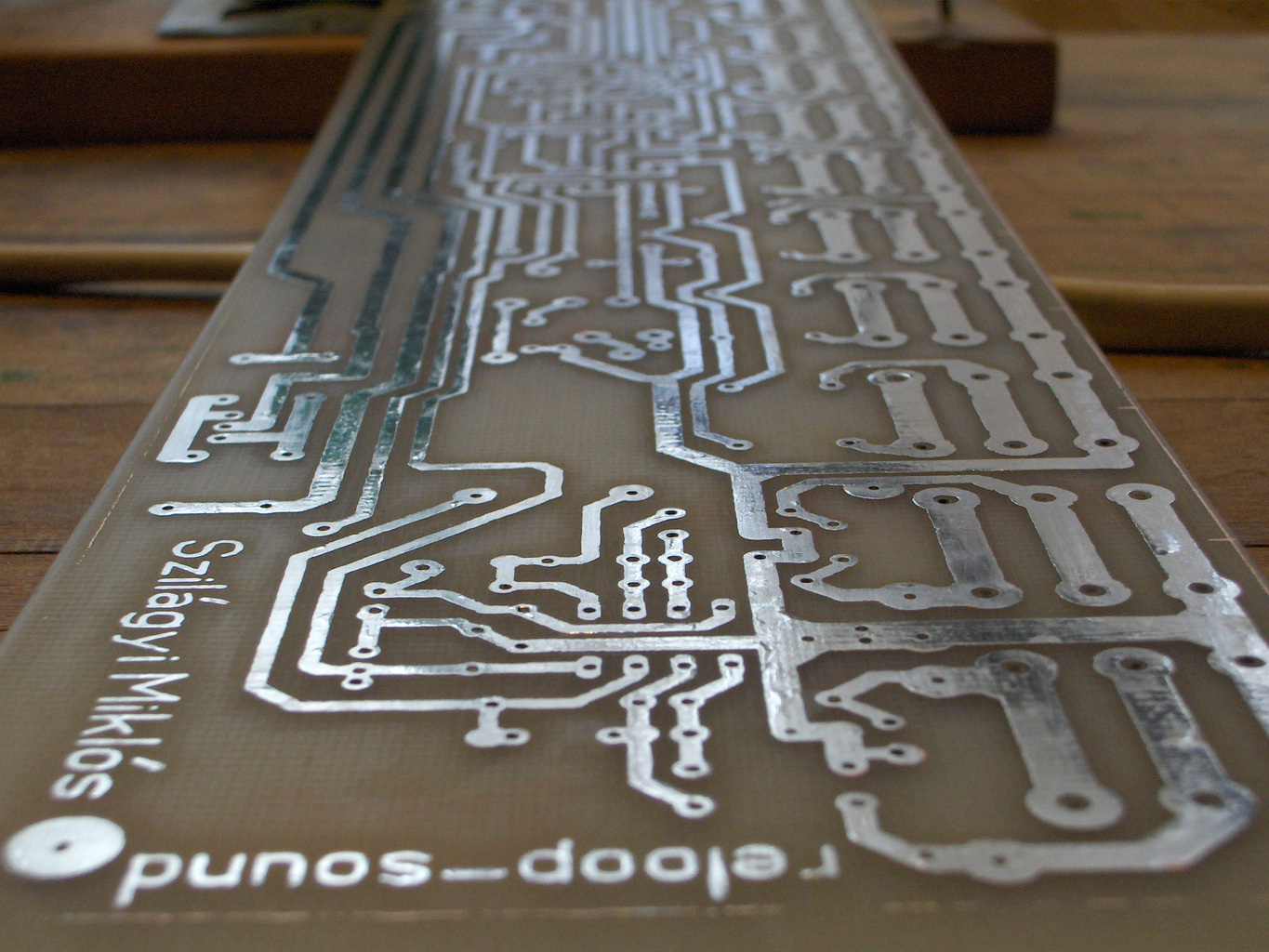

Szia, bocsánatot kérek de annyira meg örültem a nyák terveknek, hogy átsiklottam a hozzászólásod felett. Vettem a bátorságot és én vissza tettem őket. Ma csak idáig jutottam.
(#) reloop válasza Haliapu hozzászólására (») Márc 13, 2013 /
Remek Még így is milyen szellős a beültetés.
(#) kokozo válasza Haliapu hozzászólására (») Márc 13, 2013 /
Szia Pedig kész van a 6 centis verzió is De látom arra már nem lesz szükség.
(#) kokozo válasza reloop hozzászólására (») Márc 13, 2013 /
Hát igen.. 2 db tl074-el megépítve még szebb lett volna.
(#) reloop válasza kokozo hozzászólására (») Márc 13, 2013 /
Szia! Igazad van.
(#) Haliapu válasza kokozo hozzászólására (») Márc 13, 2013 /
Szia, meg mondom őszintén be voltam tojva, hogy nem fog sikerülni a maratás, mert én nem szoktam ilyen vékony vonalakkal dolgozni, de hál istennek és persze nektek csak sikerült elsőre a vasalás és a maratás.
Ha meg lesz, én el mentem kelhet még jobb időkbe.

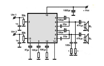

Ismeri valamelyiktek az UPC1263 típusú (NEC) sztereo erősítő IC-t? Én csak a csatolt kapcsit találtam eddig, amelyinek van 2 "névtelen" ellenállás, illetve "értéktelen" hangszórók.
Tudna valamelyiktek segíteni ebben?
BOCSI, MEGTALÁLTAM KA2214 NÉVEN!

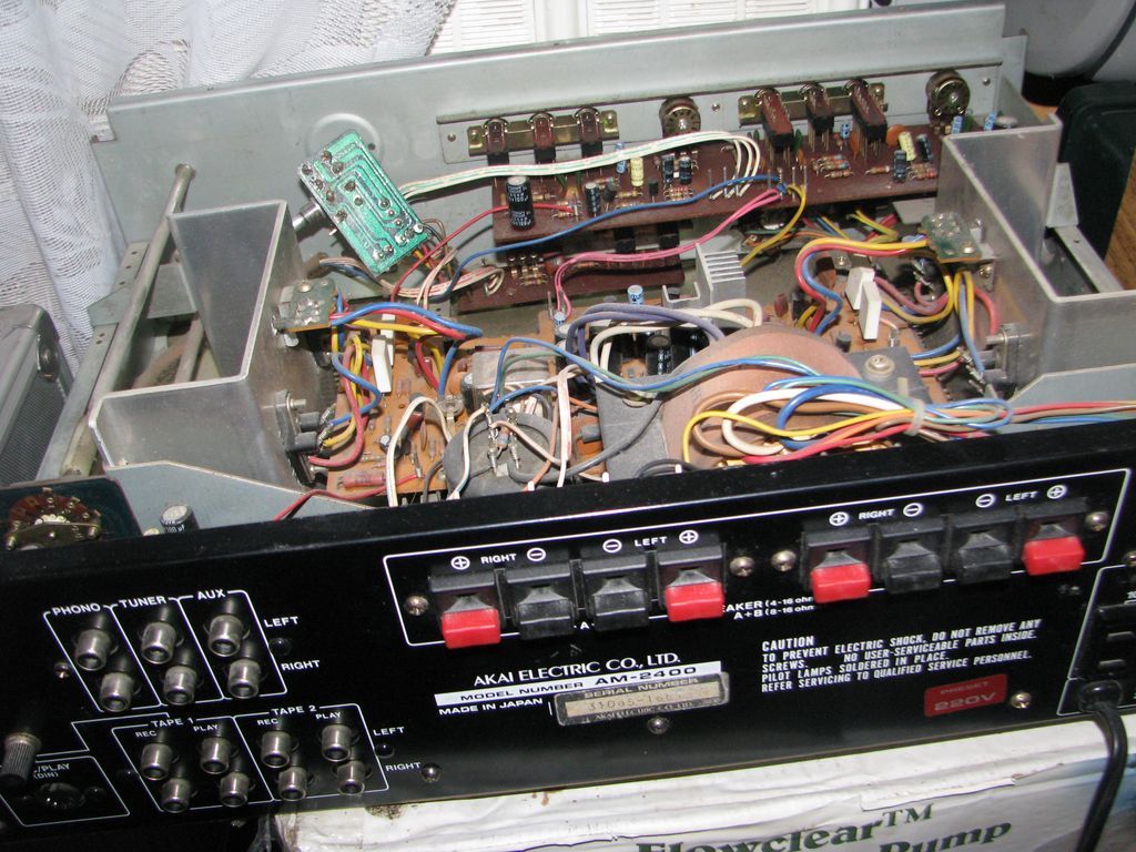

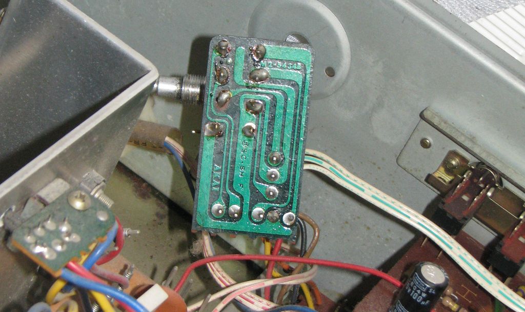

Sziasztok !
A segítségeteket szeretném kérni.
Van egy Akai AM2400-as erősítőm,szeretnék hozzá kapcsolni egy aktív mélynyomót.
Az aktív mélynyomóm egy Sal sub 250-es.
Ha a magas jelszintre (erősítőből jövő kábelre) kötöm,akkor maxra kell tekernem a subot,és akkor is kevés a mély,de ha az erősítő fejhallgató kimenetére, akkor tökéletes.
A felhallgatókimenettel csak az a baj hogy ki-és bekapcsoláskor nagyot kattan,majd szét robban a sub.
Honnét tudnék levenni line kimenetet aktív subhoz.
Arra gondoltam,hogy a hangerőszabályzó környékén kellene keresgélnem.
Aki tud kérem segítsen !
Köszönöm !
(#) balais válasza balais hozzászólására (») Márc 14, 2013 /
Ő az Akai,neki kéne kimenet...
(#) reloop válasza balais hozzászólására (») Márc 14, 2013 /
Szia! A hangszóró kimenetről készíts leosztást, és azt kösd a SAL alacsony szintű bemenetére.
