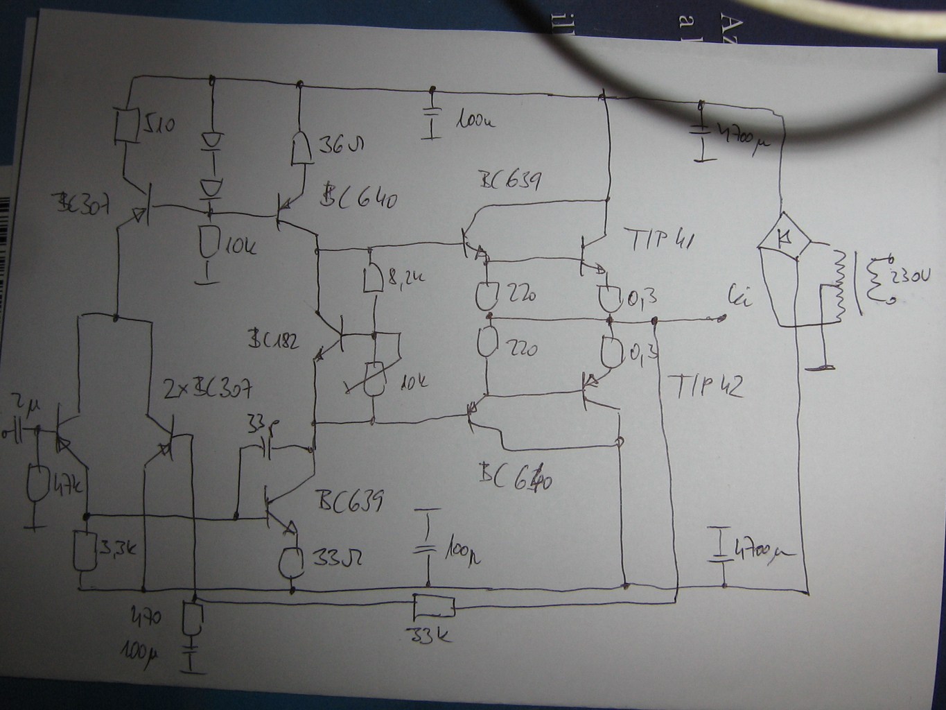

Már bocsánat, de az eredeti rajz is működőképes lehet. Szerintem.
(#) reloop válasza highand hozzászólására (») Márc 12, 2013 /
Próbálom magam beleélni, de bázis-emitteráram nélkül nem megy.
(#) highand válasza reloop hozzászólására (») Márc 12, 2013 /
A BE dióda helyett a BC dióda nyit ki. Az izgalmas az, hogy a BE dióda záróirányban van előfeszítve és az alagút effektus miatt GHz tartományú rezgés keletkezik, amit a meghajtó Millere simít ki. Az iparban akkor használják így a BC307-et, BC308-at, ha nagyon alacsony beta-jú tranzisztor kellene brutális Ftr-el, ami nincsen ugye.
Szóval szerintem működőképes.
(#) (Felhasználó 46585) válasza reloop hozzászólására (») Márc 12, 2013 /
Ha jól gondolom, a tranyók inverz üzemben működnek. Analóg felhasználást még nem láttam így, kapcsolóüzemben már használtam, a lényeges az bennük, hogy csak néhány mV esik ilyenkor rajtuk. Tehát nagyon jó analóg kapcsolót lehet belőlük csinálni.
(#) reloop válasza (Felhasználó 46585) hozzászólására (») Márc 12, 2013 /
Az elvi működést már belátom. Vajon milyen hatással lehet a linearitásra?
Nem t'om. Tekintve, hogy fordítva van a tranyó, nem lehet túl nagy fesz rajta, hiszen a b-e dióda visszafelé nem tud túl sok feszt. Ettől még lehet jó... Ki kell próbálni, de ez megint az a kategória, ahol szubjektív benyomásokra hagyatkozunk.És ez nem a végfok, hanem csak a bemenet, úgyhogy túl sok jelentősége szerintem nem lehet.
Párszor megesett velem, hogy mellényúltam a CBE <> EBC lábkiosztású tranzisztornak, hasonló funkcióban, nem igazán működött
Észnél kell lenni, ha ilyen üzemű tranzisztort akarsz helyettesíteni, mert a BE dióda záróirányú letörési feszültsége nagyon alacsony. Ebben a kapcsolásban a tervező észnél volt, mert be van tervezve egy 47k ohm-os ellenállás sorban, így a letörés nem jár meghibásodással, viszont lehet vagy 50-60mV nagyfreki rajta, ami persze nem tud továbbmenni a következő tranzisztor Millere miatt. Kb úgy simítja a hangot, mint a magnófej és szalag hiszterézisét az előmágnesezés.
Jó ez a rajz, adott egy ötletet, ilyennel kell hajtani nagy bemeneti kapacitású kapcsoló eszközöket. A negatív ellenállású szakasz miatt irgalmatlan kapacitásokat lehet utána kötni.
Belenéztem a BC307 adatlapjába emitter-bázisa 5V-ot tűr. Az áramgenerátor több mint szokatlan.
Nem tudjuk mekkora tápfeszültségről jár.
(#) highand válasza simoniotto hozzászólására (») Márc 12, 2013 /
Azt hiszem tudom mitől serceg. Mérd meg a tápfeszültséget. Nem tettél rá egy nagyobb feszültségű transzformátort amikor átdobozoltad? Mert nem szabad!! Ez a kapcsolás csak kis tápfeszültséggel működik úgy, ahogyan kell.
Önmagában az 5V nem baj, mert nem tud meghibásodni a 2µF-on keresztül. Biztosan lesz még a bemenettel sorban egy 10k ohm körüli ellenállás. Letörik, telítődik, elzáródik, kiürül - szóval felrezeg jó nagy frekvencián. Ezzel a uV-os vezérlő tartomány helyett néhány 10mV-os tartományt fog át, hát nagyon lineáris lehet. ( és nagyon-de nagyon mély tónusú a hangja) Én inkább a differősítő másik tranzisztoránál hiányolok egy ellenállást a negatív táp felé. Ott kell annak lennie az emitter és a táp között.

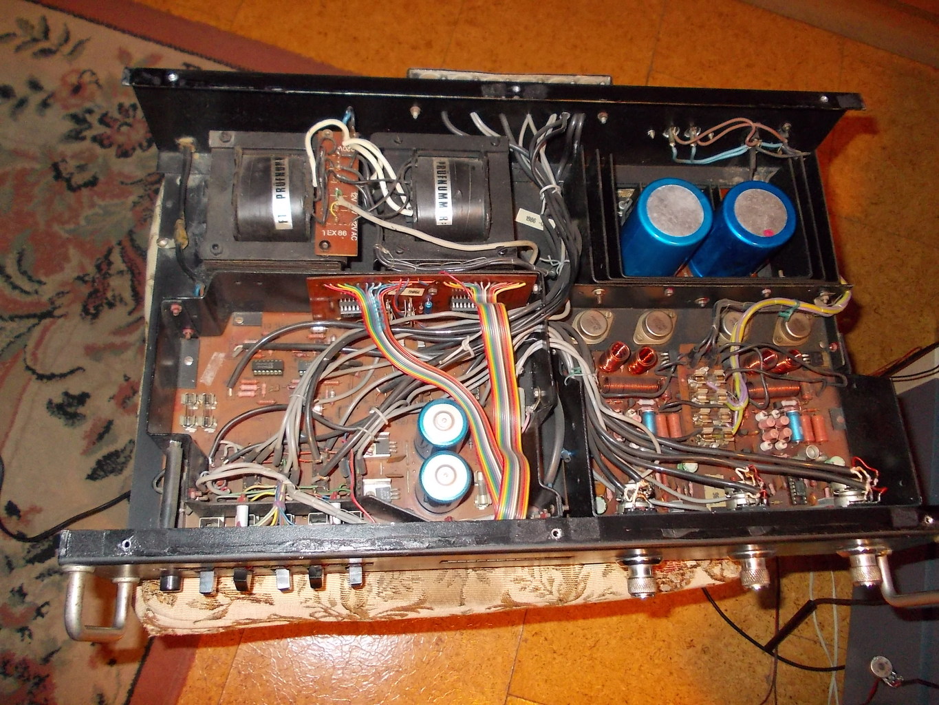

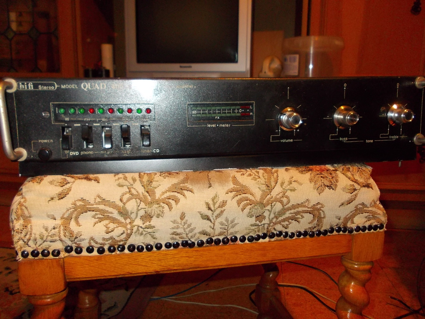

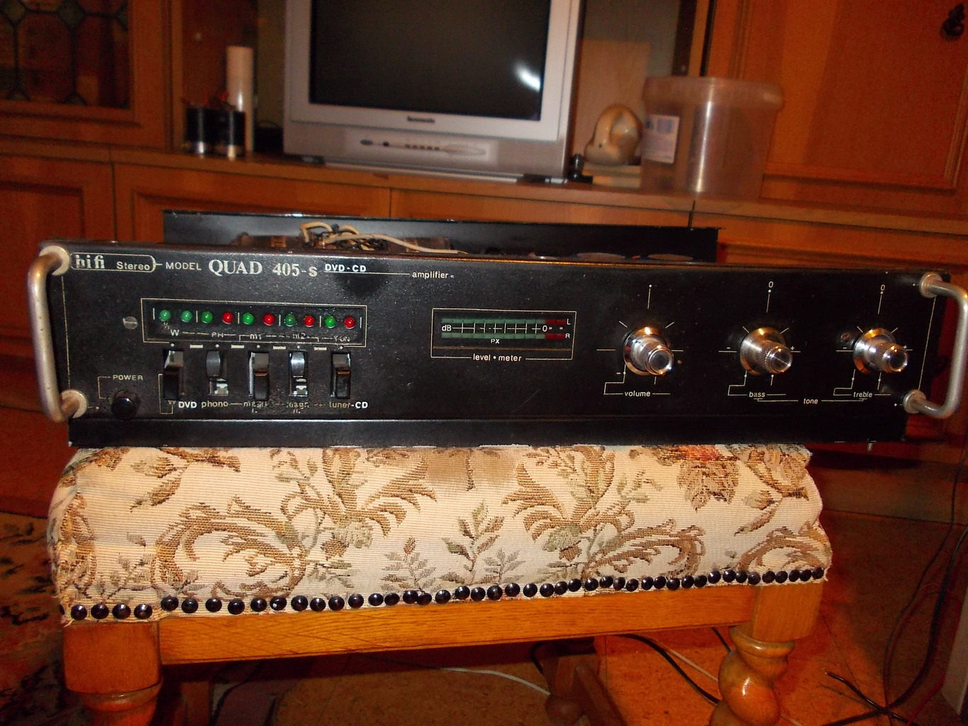

Szerintetek ez gyári QUAD lenne?
