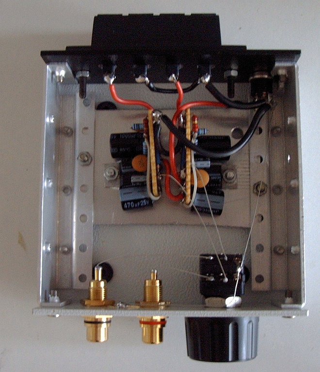

Miért lehet az hogy a hangerőpoti nulla állásában sem nulla a hangerő, hanem halkan szól ? A poti a hibás vagy a poti értéke nem jó ?
Amúgy a legújabb minierősítőmmel van ez, tda2003 gyárilag ajánlott kapcsolás, a poti 100k B.

Szerintem a Potit fordítva kötötted be! :yes: Mert a testelt vége a potinak a minimumnál szokott lenni ha jól tudom. Egyépként azelőtt mielőtt nem néztem meg a képeket arra tippeltem volna h a poti eggyik végét nem testelted le de utána láttam hogy fordítva ccsinálltad üdv!
Dehogyis, jól van bekötve, szépen szabályoz csak nem lehet teljesen nullára lehalkítani.
Mindenféle kalapomat emelem a dobozolás előtt! :kalap:
De, például a jelvezetékek, azok övön aluliak!!! Hol láttál még ilyet? Meg olyat, hogy a jel Gnd -jét a ház külsejére kössük? Ez tiszta zavarforrás, földhurok, meg miegymás! A potinál meg a Gnd -t nem kell összekötni, a tápágban úgy is gondolom egyhelyről kapják, és mivel ott is összevan és a potinál is az megint,.. .. ..
Nincs földhurok, síri csendes maxra tekerve is, semmi zaj vagy búgás, elég jól sikerült. A jelvezetékek ezüstözött ofc huzal. A gnd-k szerintem nem kapcsolódnak a házon mindenütt, azért kellett külön is bekötni, jól szigetel a festék a dobozon... biztos hogy nincs földhurok.
Nem mondtam kötelezően, hogy van! Csak azt, hogy lehet,.. De akkor sem viszünk hangfrekvenciás jelet egy drótdarabkán. Ez nem a 18kV -os villanyhálózat Japán és Afganisztán közt,..

csak azt mondja meg valaki miért nem lehet teljesen nullára lehalkítani ? Erre nem bírok rájönni.

Lehet a poti is olyan, sajnos elég gagyikat lehet kapni a boltokban. Én mégis inkább arra gondolok, hogy valahol kapacitív úton kerül a jel az erősítőre az árnyékolatlan kábelezésnek köszönhetően.

Aranyos az erösitőd kb ilyen dobozba való a tda2003.
Csinálj hozzá kis tunert, meg kis két kazettás deck-et diktafonból, jjaaa meg kis eq-t Én nem csináltam volna nagy Jack dugoval a tápot, mivan ha nem látod mi a vége és bedugon valami bemenetbe a tizeen akárhány voltot? Inkább keress valami csatlakozot amit nem lehet máshova dugni, de ez csak egy meglátás, te tudod. De ha kész a deck arra kiváncsi vagyok |
