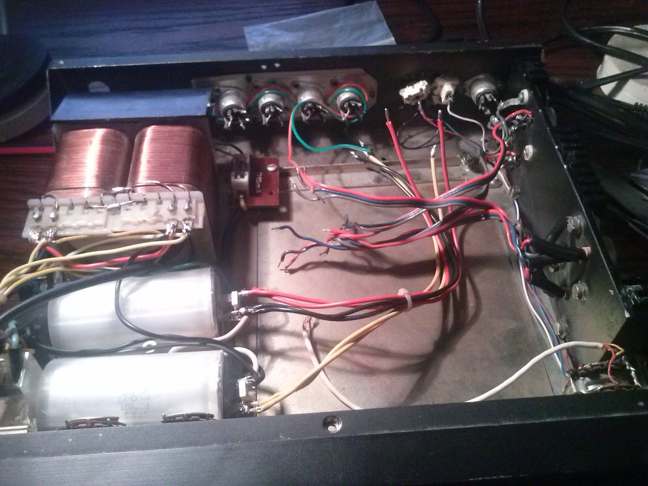

Mar csak egy Bc174 kell, 3 db van 4db kell osszesen a 2 panelhez. Holnap nem leszek itthon, holnaputan egesz nap keresni fogok egy bc 174 et, es akkor minden a megfelelo tapfeszultsegu lesz. En csak a primerbe tettem biztositekot, eleszteskor annak a helyere egy 60-75w izzot bekotok. Mutatok egy kepet milyen allapotban van az erosito[doboz], panelt nem tudtam meg lemaratni, mert nemtudtam kinyomtattatni a nyakot.

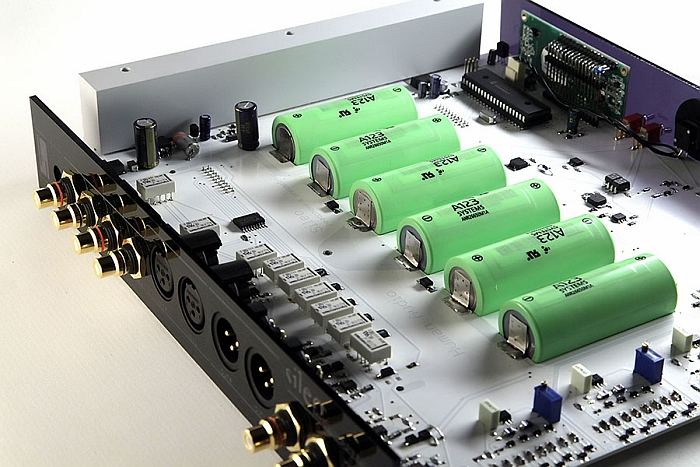

Eljött az ideje, hogy fejlesszem egy kicsit a JLH erősítőt, melyet tesóméknak készítettem. A bemenetválasztást eddig Yaxley oldotta meg, sima (nem árnyékolt) vezetékekkel. Ezzel csak annyi a baj, hogy összeszedi a zavarokat amik az erősítő belsejében termelődnek. Két ötlet merült fel bennem ennek kijavítására:
1. A sima drótokat kicserélem árnyékolt kábelre, és a bemenetek választását ugyanúgy a Yaxley-ra bíznám.
2. Készítenék egy bemenetválasztó panelt, amelyre minden csatornához tennék egy relét és erről a panelről jönnék le az árnyékolt kábellel a hangerőszabályzóra. A Yaxley viszont a reléket kapcsolgatná, amik kiválasztanák az adott bemenetet. Ehhez már csak egy-egy szál árnyékolt kábel kellene.
A kérdésem az lenne, hogy szerintetek melyik esetben kerülne több zavar a rendszerbe?
Ha a bemenetválasztót építeném meg ahhoz milyen relét tudnátok ajánlani? 24V áll rendelkezésre és két áramkörös lenne jó, hogy a két csatormát együtt tudjam kapcsolni. A Reed relé sok lenne ide?
Előre is köszi a segítséget.

(#) szamóca válasza Gery78 hozzászólására (») Máj 1, 2013 /
Leírtad tulajdonképpen önmagad, hogy hogyan kellet volna már eredetileg is kivitelezni a bemenetválasztó fokozatot. Relének legtöbbször a Fujitsu Takamisawa típusait használják. Mi az hogy sok a reed?
A hozzászólás módosítva: Máj 1, 2013
(#) Gery78 válasza szamóca hozzászólására (») Máj 1, 2013 /
Most már tudom, hogy így kellett volna a bemenetválasztót megcsinálni, de eddig minden erősítőmben csak sima vezeték van és azzal is jól működnek. Ebben ezt nem sikerült megvalósítani mert sok bemenet van, és nagyon összeszedik a búgást.
Úgy értem, hogy sok lenne a Reed relé, hogy árban sok. Bár ahogy néztem a relé árakat nagyjából egy árban vannak. Olyan relé kellene, amelynek aranyozott a kontaktja, hogy ne oxidálódjon.
(#) reloop válasza Gery78 hozzászólására (») Máj 1, 2013 /
Szia! A Yaxley-nek nem kéne zajt összeszedni. A jelnek fogalma sincs, hogy egy Yaxley vagy egy relé felé tart Attól, hogy a kapcsoló elemet kiváltod még nem biztos, hogy megoldódik a probléma. A kábelezés lerövidítésének egyik módja a Yaxley tengelyének meghosszabbítása, hogy közvetlen a bemeneti csatlakozókhoz essen, de nálam például arasznyi csupasz vezetékekkel sincs semmi zaj. A bemenetektől jövő jelvezetékek korbácsába tedd bele a jelföldet és a kapcsolótól elmenő jelvezetékkel együtt fusson az erősítő felé. Ha jel és a föld azonosan van a "zajártalomnak" kitéve, akkor az érpár kimenetén kioltás következik be.
Nem a hangzás miatt aggódok annyira, illetve amiatt is, de jobban aggódok a kontaktok oxidációjától. Általában amikor kapcsoljuk a bemenetet akkor még nincs feszültség rajta. Ha viszont így kapcsoljuk, akkor nem oxidálódik könnyebben? Így nincs meg az az öntisztítás, mint amikor fesz. alatt kapcsoljuk? Vagy ez itt nem igaz?
reloop: Nem a Yaxley szedi össze a zajt, hanem a sima nem árnyékolt kábelek. Viszont ahogy így olvasom a soraid, elképzelhető, hogy elkövettem egy baklövést a szerelés során, mert az RCA csatiknál közösítettem a földet, és csak egy szálon vittem tovább rögtön a hangerőszabályzóra, és a bemenetválasztó yaxley a melegpontokat kapcsolja csak. Gondoltam így elkerülhető lenne a földhurok. Ezzel mindíg bajban voltam, hogy ezt a bemenetválasztóval együtt járó földelési mizériát hogyan alakítsam ki, hogy jó legyen. Nem tudom hol közösítsem őket, és hogy hová kössem.
A bementi csatlakozóknál közösítheted a jelföldet. Az a lényeg, hogy a föld ugyan azt az utat járja be a dobozban mint a jel. Ez a gyakorlatban azt jelenti, hogy a csatlakozóktól a közös jelföld elmegy a Yaxley alá/fölé/mellé (minél közelebb a kapcsoló tárcsához) és onnan a kiválasztott jel vezetékével párhuzamosan fut tovább.

(#) Gery78 válasza reloop hozzászólására (») Máj 1, 2013 /
Akkor azt hiszem úgy csinálom meg, hogy relés lesz a bemenetválasztó, mert csak így tudom megcsinálni azt, hogy a bemeneti csatiknál közösítem a földet, és mindjárt ott a csatlakozóktól néhány centire megtörténik a csatorna kiválasztása és a bemenetválasztó panelről már csak a kiválasztott csatorna jele jön le árnyékolt kábelen a hangerőszabályzóig, és onnan szintén árnyékoltan az erősítőpanel bemenetére. A bemenetválasztó yaxley pedig más szerepet kap: a reléket fogja kapcsolgatni. Így akkor jó lesz?
(#) CHZ válasza Gery78 hozzászólására (») Máj 2, 2013 /
RCA csatinál elhelyezett relék nem fognak problémát okozni. Egyszerűen , kevés vezetékkel huzalozható. Kis mérete miatt, szükség esetén könnyen árnyékolható. Négy bemenet választását így csináltam meg.

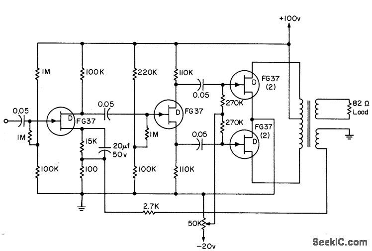

(#) Longa György hozzászólása Máj 2, 2013 /
Hali.Találtam egy full fetes szervó erősítő rajzot.Valaki hozzáértő megnézhetné, hogy hangfrekin működne?

(#) ZSozsóó válasza Longa György hozzászólására (») Máj 2, 2013 /
Hogyne működne!!! Sok sikert a nagy feszültségű teljesítmény jfet beszerzéséhez! Ha találnál engem is érdekelne! Komolyan! Zs.
