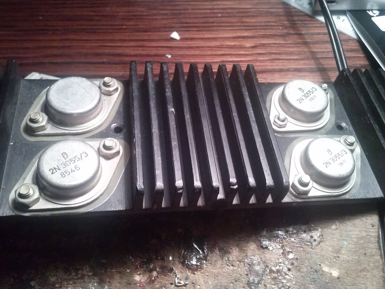

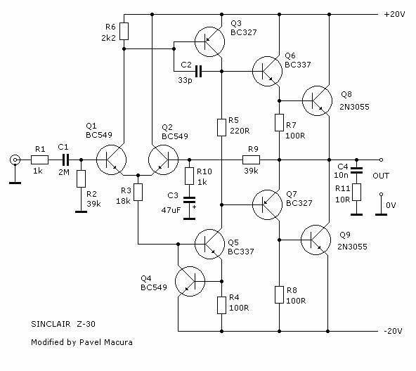

Sziasztok! A mellekelt erosito +/-30V-dc-n 4 vagy 8 ohmon tudja a 30w-ot? Terhelheto egyaltalan 4 ohmmal? Mekkora hutes kell ra? 4 tranzisztor egy bordan van, mutatok kepet rola. Az egesz erosito bontott alkatreszekbol lesz epitve, tegnap egesz este valogattam az alkatreszeket, mind a ket panelen az a bizonyos tranzisztorok majdnem ugyanannyi betaval van, a plane a meghajtok vannak parba valogatva, alig 10 beta kulonbseg van. Meg az ellenallasok is bontottak, de mindegyiket atmertem. A 2 elso NPN tranzisztor ami lesz csak uj az is bc547.

Szia! Terheld 8 ohm-mal. Annál várható a 30W teljesítmény. A borda és a meghajtók is ahhoz illenek.

Muszaly feltenni a bordara a meghajtokat? Mert csak kicsi bcket tettem meghajtonak is ahogyan van a rajzba, mert bd-m egyaltalan nincs itthon. Tapom gondolom eleg teljesitmenyu,~85w gyarilag primerbe a biztositek 1 A volt, ugyhogy lehet kicsit tobb. 4ohm-nal gondolom nagy lene a melegedes, nem lenne eleg a borda. Ugyis csak szobaban hasznalnam, majd epitek hozza hangsugarzot is, es akkor 8 ohmost keszitek hozza...de az majd a jovo zeneje...most ez idotoltes ez az erosito elkeszitese, minden itthonrol a fiokbol van.
(#) reloop válasza Davidd hozzászólására (») Ápr 30, 2013 /
A meghajtó tranzisztorokat nem kell bordára tenni, a BC-ket nehézkes is lenne. Ha 4 ohm-mal szeretnéd terhelni akkor lenne érdemes erősebb meghajtókat alkalmazni.
(#) Davidd válasza reloop hozzászólására (») Ápr 30, 2013 /
Nem nincs tervben a 4 ohmos kinzas. A meghajtok betaja 270 korul van mindegyik. Hutes miatt kell-e aggodnom?
(#) Buvarruha válasza Davidd hozzászólására (») Ápr 30, 2013 /
A meghajtó BC-k eléggé melegedni fognak, nem ártana rájuk valami hűtés.

Vezérlés nélkül a meghajtók 100-200mW-ot fűtenek azzal nem lesz gond. Ha alacsony a 2N3055 bétája akkor nagyobb hangerőn melegedhetnek, ez akár egymásra is nyithatja a végtranzisztorokat. R5 helyére betehetnél egy hőfokfüggő feszültségforrást. Ezt a tranzisztort kéne a bordához fogatni.
Ezt a hofokfuggo kapcsolast siman a 220 ohm helyett bekothetem? 500ohmos lehet a trimmer? levegoben megcsinalnam ezt a kapcsolas a labakozt, azt hiszem vanket magasfeszultsegu remelhetoleg npn a tranyo.valami bf458 mikor hazamegyek megnezem, ezek is olyan tokban van mint a bd137 csak most nincs otthon. A panel mar megvan tervezve hozza, csak akkor 2 szal drottal bekotnem az ellenallas helyere. Ha ezt beteszem akkor nemfognak egymasra nyitni?

A meghajto resz bc107-bc177-es parral lesz megoldva, kaptam egy nagyon szep paneltervet, penteken kitudom nyomtattatni es vasalni. Megeri a 220 ohmos ellenallas helyet kicsit bonyolitani a kapcsolast? Igy nem mukodne rendesen?Valogatas kozben talaltam egy bc177-est 1400 betaval
A +/-30V-os táphoz 60V kollektor-emitter feszültségtűrésű meghajtót használj, vagy elégedj meg +/-20V-tal.
Gyari tapom van, ennyi jon ki egyeniranyitva. Uhg, probalok keresni akkor valamit. Megnezem a bc-k adatlapjat, hogy hany voltosak. Nagyon csucson jarnanak vagy egybol pukkananak?
Vezérlés nélkül csak a fél tápfeszültség jelenik meg rajtuk, csúcsra járatva majdnem a teljes táp. A BC177 45V-ja azért nem azt jelenti, hogy 46V-on már elhamvad, de ésszerű betartani a gyártó ajánlását.
Elvileg megpróbálhatnád, de egy szerencsétlen bekapcsolási tranziens túlterhelheti az alulméretezett tranzisztorokat.
Most hogy igy szepen elmagyaraztad, beugrott hogy az elektro tanarom is mondta hogy az a baj ezzel a kvazi komplementerrel hogy a meghajtonak is ugyanazt a feszultseget kell kibirnia mint a kapcsolo tranyonak. Kell legyen itthon valami mpsa-am de abbol is csak az egyik fajta van. Tapom 5A diodahid 2x4700 uf+2x100nF eleg lesz neki? Talaltam KSP92-t az mar eleg lesz, csak a parja is kene.
A hozzászólás módosítva: Ápr 30, 2013
Ez nem a kvázi-komplementer egyedüli sajátossága a meghajtó tranzisztorok igénybevétele szempontjából. Ha alkatrészt kell beszerezned akkor a klasszikusnak számító BD139, BD140 párost ajánlom. Magában a tokozásuk is nagyobb hő átadására képes, és igény szerint hűtőfület lehet hozzájuk fogatni.

Tudom ez lenne a legjobb,legegyszerubb megoldas, most van az a baj, hogy nem draga az alkatresz de ha nincs akkor nagy galibat okoz. Most a Ksp92-ot fogom akkor hasznalni, most meg holnap keresek meg egy egy NPN nagyobb feszultsegut es jolesz akkor?
A Q3, Q5 milyen tranzisztorok lesznek? Azokat is teljes tápfeszültségre kell méretezni.
