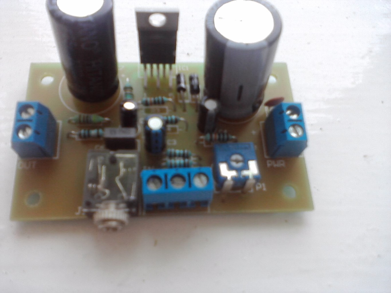

(#) mezei dávid válasza zolika60 hozzászólására (») Jún 19, 2013 /
Rendben ,felteszem .

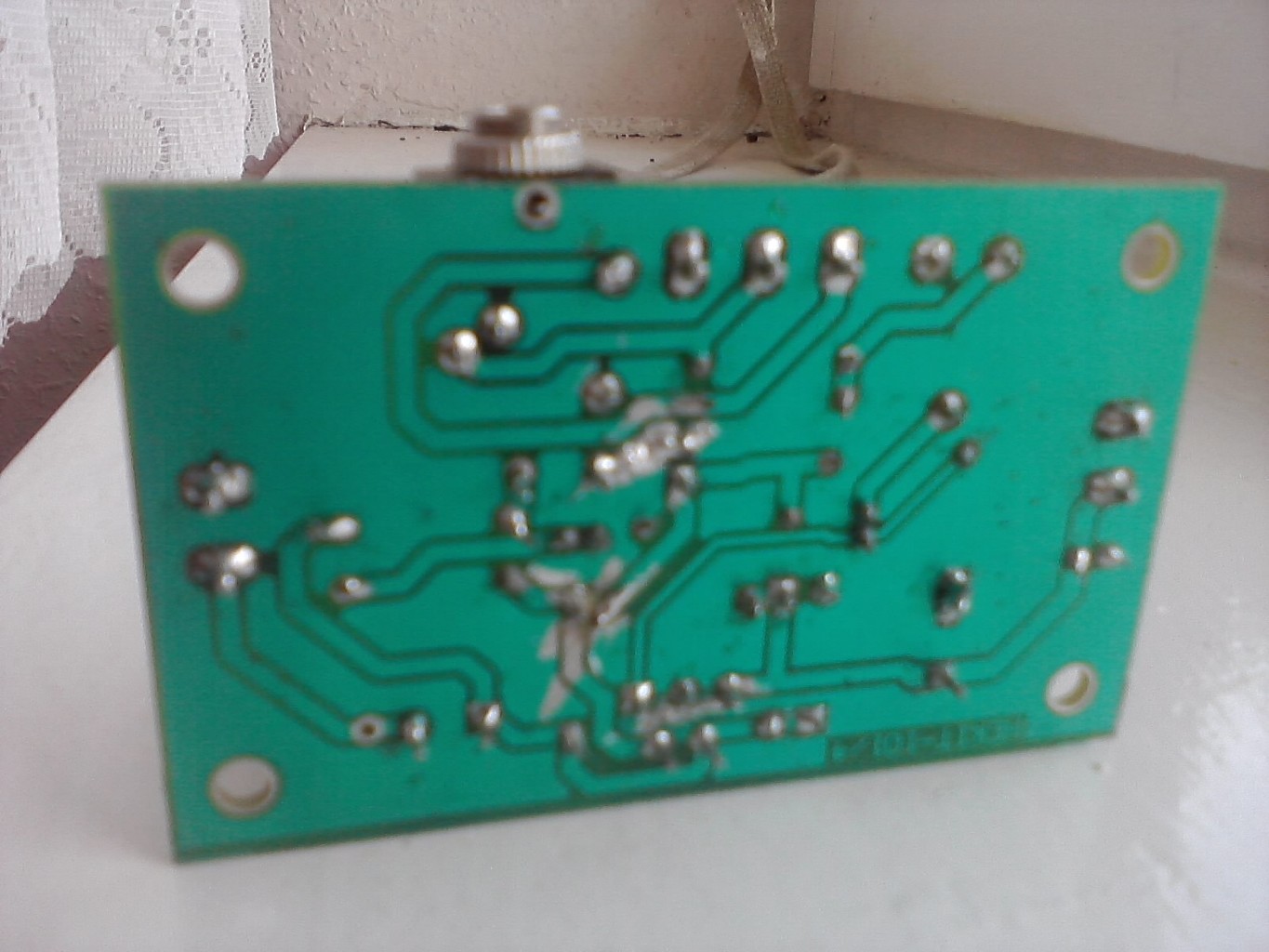

(#) reloop válasza mezei dávid hozzászólására (») Jún 19, 2013 /
Szia! A táp rákötése szikrázhatott, mert jelentős áram kell a C2 feltöltéséhez, ami a tápfeszültséget szűri.
A jack aljzat test pontja úgy látom nincs beforrasztva, pótold! Arról akartad működtetni?
Az áramkör életképességét könnyen feltérképezheted, ha megméred testhez képest az 1, 2, 4, 5 lábakat. A kiértékelésben szívesen segítek.

(#) zolika60 válasza mezei dávid hozzászólására (») Jún 19, 2013 /
Valószínűleg az a baja, amit reloop barátunk is ír. Nincs beforrasztva a bemeneti csatlakozó testpontja. Forraszd be és próbáld újra.

(#) mezei dávid válasza zolika60 hozzászólására (») Jún 20, 2013 /
Igen. Most már értem miért kellett a saját kép.Hát itt nem semmi a hozzáértők akik segítenek.
üdv:md
