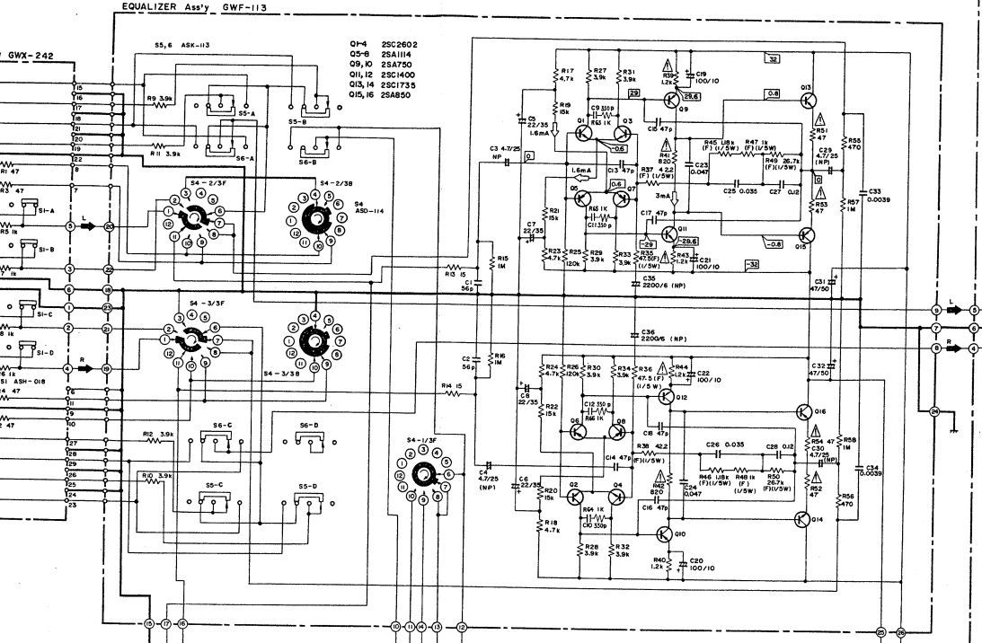

(#) golem válasza golem hozzászólására (») Jún 18, 2013 /
Ezeket mértem újra.
(#) reloop válasza golem hozzászólására (») Jún 18, 2013 /
Mint írtam a közös emitter feszültség kevés a differenciál-erősítőnél. Az R569-nek a D503 felőli végén ott kéne lenni a -7, -8V-nak. Az R565 nem kapna negatív tápot? Körül kéne nézned mi nincs rendesen bekötve.

(#) golem válasza reloop hozzászólására (») Jún 18, 2013 /
Nem foglalkozok tovább vele mert mióta kicseréltem 2 ellenállást R593 folyton elég már alkatrészem sincs több.
Van egy Videoton ra6363s panelom lehet beleteszem ebbe csak a táp jó e neki?
