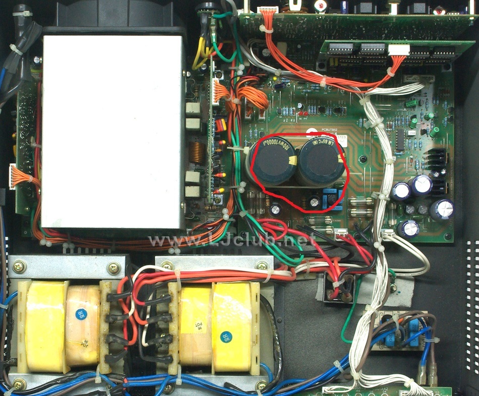

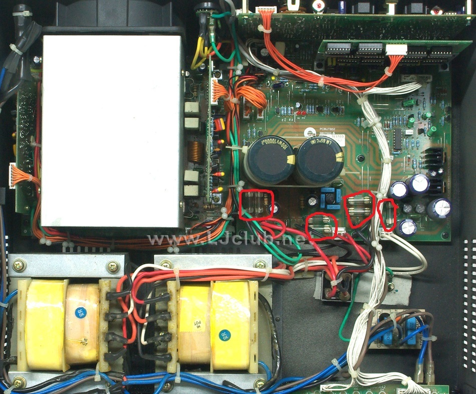

Sziasztok kaptam egy ilyen erősítőt IMG Stage line sta 320 PA , de sajnos hibás. Na a hiba jelenség először is lekaptam a tetejét megnéztem van-e égési sérülés stb... de nem látni semmit. Németországból van és három villás a 230-as zsinórja. Ki iktattam a földelést és úgy már be tudtam dugni áram alá de gyorsan ki kelet húznom mert füstölt a két nagy puffer kondinál. A képen bekarikáztam hol volt a füst. Megszagoltam a puffer kondit és égetett szaga volt. Égés nem keletkezet csak égetett szag. Valaki tudna segíteni hogy hol van a hiba forrás?
Mellékeltem a kapcsolási rajzot.
A segítségeteket nagyon szépen köszönöm előre is.
(#) blasz válasza at22 hozzászólására (») Júl 14, 2013 /
Nem 110v a készülék?Annak van 3 villás dugója
(#) Buvarruha válasza at22 hozzászólására (») Júl 14, 2013 /
Rövidzár van és a biztosíték hiányában csak a nyák vezetősávai égnek, ennyit a full protection-ről.
blasz a 3 villa nem 110 voltot jelent, csak másik fajta dugót, még angliában is 220 van.

(#) at22 válasza blasz hozzászólására (») Júl 14, 2013 /
Szia! Nem 230volt van ráírva.
Oké csak kérdés volt,ott nagyon nagy gebasz van ha a kondinál füstöl,le kell választani mindent a tápról,és keresni a zárlatot

(#) at22 válasza Buvarruha hozzászólására (») Júl 14, 2013 /
Szia! 8db bizti van a puffernél.A képen lehet látni.
(#) voodoo válasza at22 hozzászólására (») Júl 14, 2013 /
Nézd meg a Graetz kockáját.
(#) at22 válasza voodoo hozzászólására (») Júl 14, 2013 /
Szia! Köszi a tippet.
(#) Doncso válasza at22 hozzászólására (») Júl 14, 2013 /
Szia. Én a következő képen kezdeném a hibakeresést. Kivenném a puffer utáni biztosítékokat, majd bekapcsolnám, ha a táp jó, akkor nulla füstölés mellett ellenőrizném a tápfeszt a biztosíték tartó megfelelő lábán, ha táp oké, akkor valószínű a végfok van leégve. Akkor a végfok tranyóknál kapirgálnék.
(#) Buvarruha válasza Doncso hozzászólására (») Júl 14, 2013 /
Ha már itt tartunk és kapásból a végtranzisztorokkal kezdeném, ha már PA erősítő...
(#) at22 válasza Doncso hozzászólására (») Júl 14, 2013 /
Szia! Köszi Megnézem majd és írok mire jutottam.
(#) Doncso válasza Buvarruha hozzászólására (») Júl 14, 2013 /
A táp ellenőrzése már csak nem probléma ugye? Ha le van égve a végfok, és a biztosíték nem oldott, nem gondolod, hogy ilyen kínai vackokba tönkremehet a graetz is akár? Semeddig nem tart rámérni a tápra szvsz.
Nem probléma, de nem is valószínű, hogy a greatz ment tönkre, ha a puffereknél füstöl a nyák, ugyanis akkor a greatz előtt füstölne, egyszerű logika.. Biztosíték hibáa van benne, ha nem teljesen rövidzár van és van valamenniy ellenállása, akkor nem fognak kiégni a biztosítékok, csak a nyák.
