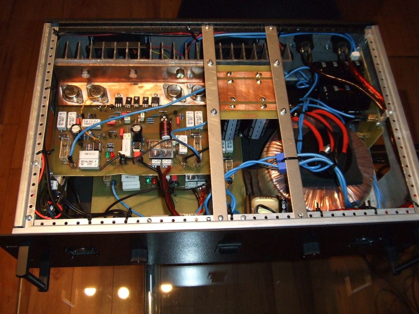

Segítségre lenne szűkségem. Ma került hozzám a képen látható erősítő. Furcsa dolgot találtam benne.. (M.N.C szervizéből jött vissza így!)
Az erősítő működik csak annyi a probléma hogy szerintem több feszültség kerül a mélynyomóra a kelleténél. Egy mélynyomót már kiütött. Azért gondolom azt hogy ez a bekötés nem helyes, mert a végfoktranzisztorról csak simán egy vezetékkel ki van a hangfal csatlakozóra hozva. Szerintem ez nem helyes. Segítséget szeretnék kérni mi lehet az oka hogy áthidalták? Milyen dolgokat nézzek meg? Erről az erősítőről lenne szó.
Válaszokat,segítséget előre is köszönöm. Egy kapcsolás rajz is nagyon sokat segítene.

(#) Doncso válasza csady hozzászólására (») Júl 17, 2013 /
Szia, az teljesen normális, ha a végfok tranyóról megy a hangszóróra, honnan máshonnan menne? Elméletbe nem mehet egyenfesz a kimenetére, mert akkor az erősítő védelem tiltana. (protect, protection) Azt tudom elképzelni, hogy halálra torzította magát szerencsétlen erősítő, így elküldte a mélynyomót az örök vadászmezőkre. Egy nagyobb watt számú hangszórót is ki lehet nyírni kisebb teljesítményű de torz jellel. Amikor jönnek a hanghullámok, az egyszerűség kedvéért, szinusz, amit a hangszóró mondjuk szeret, nos ha ez torz, akkor egyenáramú összetevője van, minél torzabb, annál több az egyenfesz a jelben, ez simán kinyírja a hangszóródat, ez nem az erősítő hibája, hanem aki használja. Gondolom sub nak van kötve.

(#) reloop válasza csady hozzászólására (») Júl 17, 2013 /
Az erősítőben - ránézésre - nem látok hibát. Az átkötés nem mond ellent semmilyen szabálynak. Négy csatorna és két táp/test(?). A bekötési helyek is értelmesek, nem látszik kókánynak.
A hibát a hangsugárzóban kéne keresni.
A csatornák kimenetén megmérted az egyenfeszültséget kivezérlés nélküli állapotban?
Most olvastam a bejegyzésedet amiben arról számolsz be, hogy indokolatlanul, durva egyenfeszültség jelenik meg a kimeneten. Valóban, rajz kéne az elhárításához.

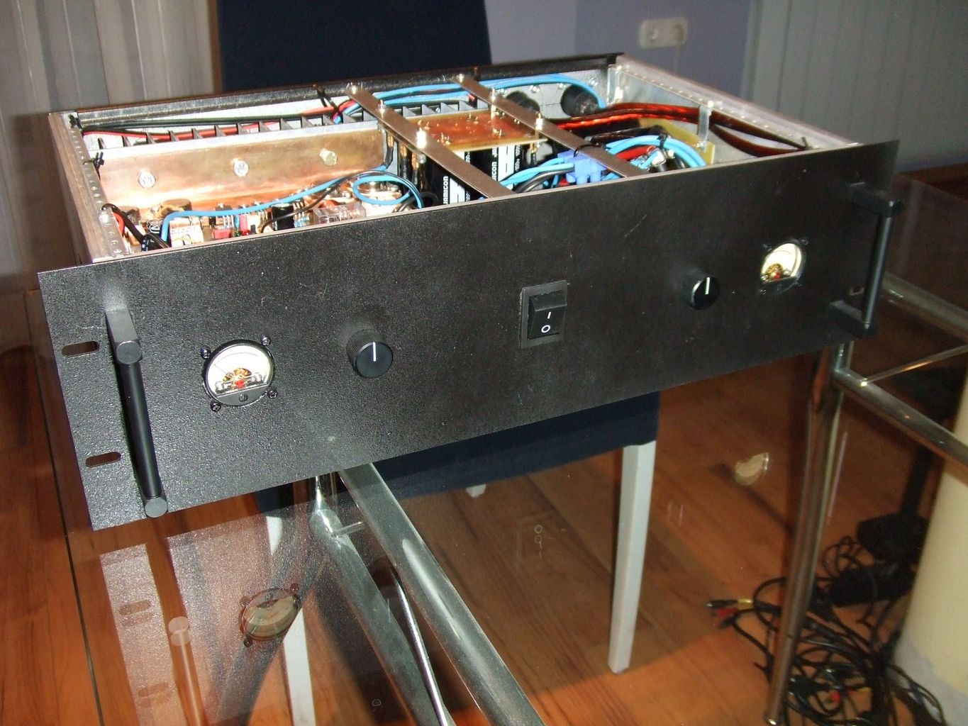

(#) Jaksi hozzászólása Júl 17, 2013 / 1
Ime az új művem! 2 X PA300. Nagyon szépen, tisztán szól!

(#) csady válasza reloop hozzászólására (») Júl 17, 2013 /
Igen. Én is erre gondolok. Holnap mindenképp rámérek. Gondolom akkor a tranzisztorokkal lehet a probléma ami miatt DC kerül a kimenetre. Jól gondolom? Létezik olyan védelem ami megvédi a hangszórót a DC-től. de sajnos szerintem ez ki van kötve ezzel a módszerrel ami képen is látszik.KÉP

(#) szamóca válasza Jaksi hozzászólására (») Júl 17, 2013 /
Jó lett! Gratula. Mekkora a toroid benne?
A hozzászólás módosítva: Júl 17, 2013
(#) Jaksi válasza szamóca hozzászólására (») Júl 17, 2013 /
800 W-os vagy a méretére gondolsz?
