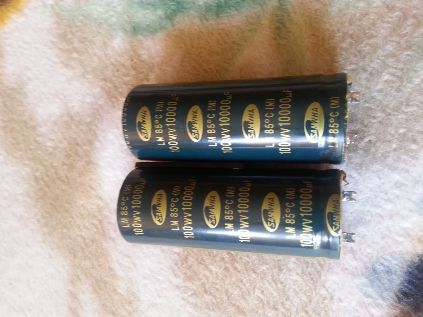

Szia! A szerelő azt mondta, hogy ezek 120voltot kapnak és annyi, hogy lehet ment 10 évet és ennyit bírtak nem bírják már a terhelést azt is mondta nem érti miért nem tett bele a gyártó megfelelőt. Nem zárlatos, nincs kiszáradva a kondi, az egyiknek az alján látni, hogy fel van puklisodva a szigetelés. Végfok részel nincs baj azt mondta. Azt mondta hogy ugyan ilyen nagyságút szerezek be ami benne volt 4cm átmérőjű, 10cm magas. Miért számít a nagysága? Nem elég a értéke hogy megegyezik?

Picit paranoiás a szerelő és oké, ezek a samwha kondik tényleg szarok, nálam is megdöglött kettő 4 hónap alatt..
Valóban vannak hamis kondik, de ilyeneket eBay-en lehet venni kínaiaktól, ha boltban veszed, nem lesz hamis. Amiket ajánlottak nippon kondikat érdemes lenne beléjük fektetni, mert azok tényleg minőségiek.

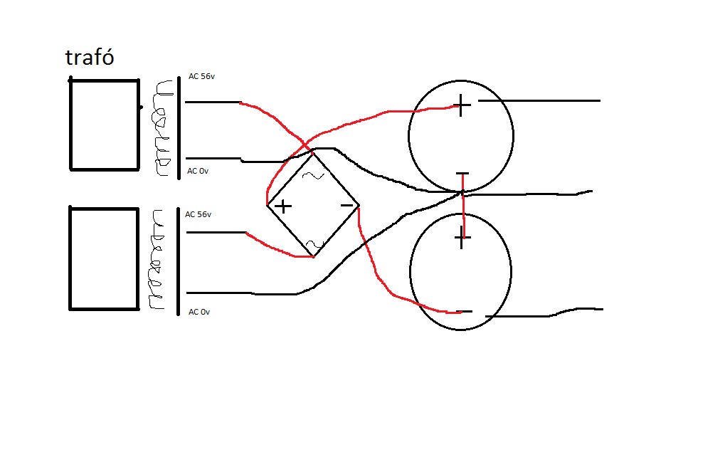

(#) at22 válasza at22 hozzászólására (») Júl 26, 2013 /
Sziasztok! Na a következőt csináltam lehúzgáltam a 2x56voltot a panelről a 2db puffer az ki volt már véve a panelból. Megfogtam és be egyenirányítottam így simán. A képen látni, hogy hogy csináltam. Bekapcsoltam és megint hülye krepegő hangot adott meg szaglott ki is kapcsoltam egyből. Nem sütöttem ki lehúzgáltam a zsinórokat róla és megszagoltam őket. Az egyik szaglott, a másik nem. Műszerrel rámértem dc-be amelyik szaglott 00,7v a másik pedig 66-67volt-ott mértem. Így már biztos, hogy az egyik kondi ****?
Köszönöm a válaszokat előre is.
Ejnye!
A hozzászólás módosítva: Júl 27, 2013
(#) sny válasza at22 hozzászólására (») Júl 26, 2013 /
A rajz hibás. Így kellene bekötni:
Lehetséges diódahíd hiba is. Csak egy trafóra kösd a diódahidat, utána rakj be egy kondenzátort, majd cseréld ki a másik kondenzátorra.
Előtte kisütött állapotban rá kellene mérni legalább egy multiméterrel (szakadásvizsgálat), hogy nem zárlatos-e a kondenzátor.
(#) sny válasza at22 hozzászólására (») Júl 26, 2013 / 1
Ha két transzformátorod van, akkor ki kell alakítani a két független szekunderből egy közös pontot.
Méghozzá fázishelyesen. Ezt úgy lehet kimérni, hogy megméred a transzformátorok üresjárati feszültségeit, majd az egyik kivezetést közösíted a másik trafó egyik kivezetésével.
Ez lesz a földpont, vagy GND. A későbbiek során ehhez képest kell mérni.
A transzformátorok bekötése akkor helyes, ha a földponthoz képest a szabadon lévő kivezetéseken AC módban ugyanazt a feszültséget méred, míg a két szabadon maradt szekunder vezeték között az egységnyi feszültség kétszeresét. Ha a két szabad kivezetés között csak pár mV-ot mérsz, akkor nem fázishelyes a bekötés, fel kell cserélni az egyik transzformátor kivezetéseit.

(#) at22 válasza Alkotó hozzászólására (») Júl 26, 2013 /
Szia! Nézd már meg hogy jó kötöttem össze dupla trafóval? Itt a rajz.
(#) CHZ válasza at22 hozzászólására (») Júl 26, 2013 /
Ha az AC 0 a tekercsek kezdő kivezetését jelenti, akkor nem jól kötötted.
Alkotó és sny jól elmagyarázta, ezek szerint járj el.
(#) at22 válasza CHZ hozzászólására (») Júl 26, 2013 /
Szia! Ugyan úgy kötöttem be mint gyárilag volt benne. Igen azok a szekunderek.
Nem a szekunderrel van gond.
Az egyik tekercs kezdete, a másik tekercs vége kivezetést kell a közös GND pontba kötni.
Ez ami nagyon fontos, nem lehet a kivezetéseket felcserélni.!

Le rajzolnád hogy érted?
Ezt rajzolni nem lehet, mivel a trafó kivezetése a fontos, ezt nem látjuk.
Meg kell állapítani a két szekunder tekercs k. és v. kivezetéseit.
Ezt syn érthetően leírta, hogyan kell, olvasd el figyelmesen.
Kösd össze a két szekunder egy-egy kivezetését és mérj a fennmaradó másik kettőn feszültséget, ha ott meglesz a feszkó jól kötötted és a közös kivezetést kösd a GND pontba.
Talán így már érted...
Na egy trafón 4 kivezetés van. Van egy fekete(0v) fehér(17v) narancs(56v) piros(64v) a másik trafó ugyan ilyen. Én a 2db feketét közösítettem. de gyárilag is így volt rádugva a panelra, hogy a 2db fekete egy ponton van.
(#) sny válasza CHZ hozzászólására (») Júl 26, 2013 /
Ehhez még hozzátenném, ha két transzformátor van, azoknak a primerjét párhuzamosan kell kötni (Már ha 230 V-os a primer), és később is ugyanazon bekötést kell használni, mivel ha a primer oldal kivezetéseit felcseréled, akkor a szekunder oldalon is felcserélődik a fázis, és az egyik tápfeszültség hiányozni fog.
(#) CHZ válasza sny hozzászólására (») Júl 26, 2013 /
Remélem a primer bekötéseit nem bontotta meg.
