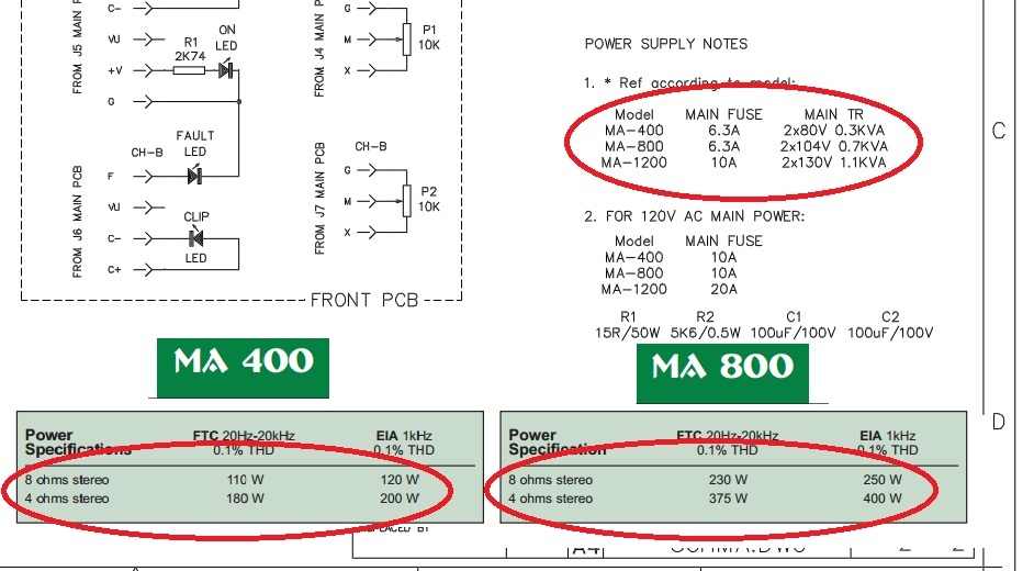

(#) gambler válasza reloop hozzászólására (») Aug 12, 2013 /
És ezt a kapcsolást be tudom vinni valamilyen szimulációs programba? Ha igen, melyik használható arra, hogy megtudjam határozni a pozitív és negatív áramkorlát ellenállások értékét. Nincsen a beállításához megfelelő eszközparkom (variac, torzítás analizátor,szkóp stb.), és ezeket megfelelő értékű fix ellenállásokra cserélném. A csatolt fájlban található kapcsoláshoz hasonlóan. A nyugalmi áram könnyedén beállítható, csak a meghajtó tranzisztorok emitter ellenállásain kell kb. 100 mV DC-t mérni.

(#) reloop válasza gambler hozzászólására (») Aug 12, 2013 /
A végéről kezdeném. A meghajtó tranzisztor 0,33 ohm emitter-ellenállásán eső 100mV hatására azon 300mA folyna. Három végtranzisztor esetén már az 1A-t súrolja a nyugalmi áram. A tápfeszültséggel kiszorozva kezelhetetlen nagyságú disszipációt kapunk, és még meg sem szólalt az erősítőnk. Inkább elírásra gyanakszom. Az emitter-ellenálláson megelégednék 10mVDC-vel is, az egy elfogadott érték.
Amennyiben R6, R16 áramkorlátozó szerepére gondolsz, nagyon ne lovald bele magad.
Kétségtelen, hogy a (pozitív tápoldalt tekintve) 15V zenerrel stabilizált feszültségből R21, D11, D8, R16 osztó Q8 bázisára korlátozott feszültséget enged meg, így a Q8, Q7 R19 áramgenerátor árama is korlátos.
A kimenő áram korlátozása két sebből vérzik. C11 (a 15V zenerrel párhuzamos) kondenzátor az aktív fázisban (mikor a pozitív oldali végtranzisztorok nyitnak) nem kap töltést a kimenet felől és R29 is csak a kimenő amplitúdóval fordítottan arányosan tölti. Ebből az következi, hogy a korlátozás frekvencia függő, alacsonyabb frekin hamarabb elfogy a végtranzisztorok bázisát vezérlő áram. A másik probléma, hogy a bázis vezérlő áram csak a végtranzisztorok áramerősítési tényezőjén keresztül határozza meg a kimenő áramot, amely pedig hőmérséklet függő.
A fenti problémákat leszámítva azért ez az áramkorlátozó hasznos áramköri elem, de nincs értelme túlságosan precízre méretezni. Mint láthatod a doksi sem tesz különbséget a 400 és a 800-as modell között.
Ami a kérdésedet illeti, Tina-ban például bizonyára megrajzolható. A végtranzisztorok gyakorlatban mérhető áramerősítési jellemzőit kell bevinni.

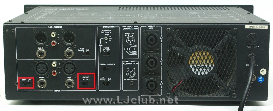

(#) at22 hozzászólása Aug 12, 2013 /
Sziasztok! Az lenne a problémám a végfokkal, hogy kb egy óra hallgatás után egy kicsi füst jött belőle amikor jobban ráadtam a hangot a keverőn, azonnal ki is kapcsoltam. El kezdtem kutatni,hogy honnan jött a füst, meg is találtam a végfok bemeneti jel paneljén 2db ellenállás (10, ohm-os) pirult meg, de nem vészesen. Vissza kapcsoltam üzemel rendesen.
Az lenne a kérdésem, hogy miért füstölt? Lehet azért mert túl nagy jelet adtam neki?
Vagy ahogy láttam a kapcsi rajz alapján le megy az egyik bemeneti jel a földre is, és én ki iktattam a földelés kábelt mert nem tudtam bedugni a hálózatba. Az probléma lehet?
Itt a kapcsi rajz is mellékeltem. A második oldalt a J3-nál ment be a jel, és a R47 és az R44 pirult meg. A segítséget nagyon szépen köszönöm előre is.

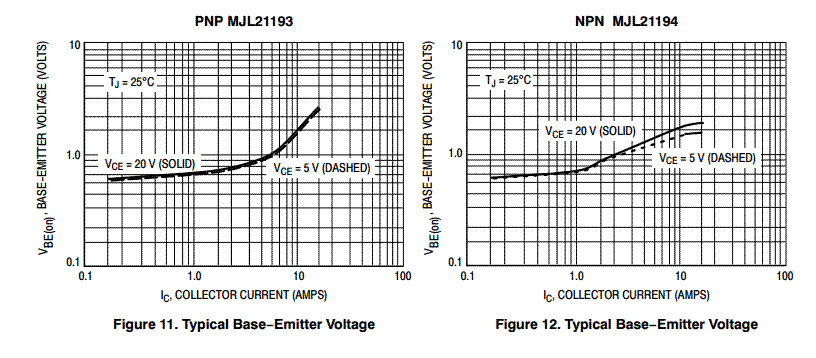

Értelek, a 6,8 ohm-on a 100mV még kevés is lehet. A mellékelt ábrából lehet saccolni mekkora áram ejt akkora feszültséget a 22 ohm-on, hogy a végtranzisztorok nyitni kezdjenek.

(#) reloop válasza at22 hozzászólására (») Aug 12, 2013 /
Szia! Úgy nézem valami hozzá ér a készülékházhoz, aminek nem kéne. A Ground-liftet kapcsold ki és vizsgálódj ellenállás mérővel!
~150 mV már elegendő.
(#) at22 válasza reloop hozzászólására (») Aug 12, 2013 /
Szia! A Ground- liftet azt ki volt kapcsolva, mert egyébként nem is szólt csak ha ki van kapcsolva. A készülék házhoz a föld is érintkezik a Táp Gnd is le van fogatva a házra meg ahogy írtam a bemenet egyik része is. De most is használom de nagy hangerőt nem merek ráadni mert lehet megint füst lesz a vége. De ha keverő nélkül rá adom az egész hangot akkor nincs ilyen, csak keverővel jelentkezett ez a hiba.
Papírforma szerint a készülékház csak a kapcsolón keresztül kaphatja meg az erősítő testpontját.
A keverőről esetleg átjöhet a védőföld.
Szia! Ami van kapcsoló két pontba lehet kapcsolni Gnd vagy Lift. Ha a lift-re van kapcsolva akkor nem szól de ha a Gnd-re akkor szól.
Akár az erősítőbe érkező csatlakozó bekötésével is lehet probléma, hogy a doboz is be kell vonni a jelátvitelbe . A jack-et, vagy az XLR-t használod?
(#) at22 válasza reloop hozzászólására (») Aug 13, 2013 /
Szia! Rca bemenetet használom. Igazság az, hogy nem volt hang(fal)sugárzó bemenet csatlakozóm, és csak oda volt érintve az egyik hang(fal)sugárzó zsinór a házra a másik a bemenet + ágába. Akkor szólt így amikor a kapcsolót Gnd-re kapcsoltam. Na sikerült vennem be kötöttem ahogy kell +, - ahogy kapcsolgatom a kapcsolót most már mind1 milyen állásba van a lift-be is szól meg a Gnd-be is. Lehetséges én hibámból pirítottam meg a két ellenállást.
Itt egy kép be karikáztam 2db kapcsolót. Nem értem milyen célt szolgálnak azok ott?

(#) Buvarruha válasza at22 hozzászólására (») Aug 13, 2013 /
A bemenet nulláját kapcsolja fölre, azért kapcsolható, mert, ha a jelforrás is földelt, akkor hurok alakul ki, ilyenkor kell leválasztani a földelésről a bemenet nulláját. Azért égtek az ellenállások, mert a forrás gondolom földelt, (számítógép talán) és az erősítő burkolata feszültség alá került földelés hiányában.
(#) reloop válasza at22 hozzászólására (») Aug 13, 2013 /
Merészen kötötted be korábban a hangsugárzókat .
A "LOW CUT" értelméből következően az egészen mély hangok számára teremt szűrési lehetőséget.
Szia! Köszönöm a segítséget, remélem most már jól van bekötve. Most a lift módba hagytam.
