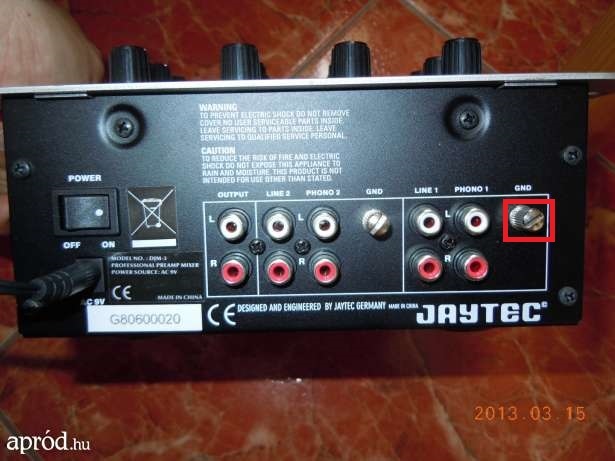

Szia! Először is köszi a felvilágosítást, amikor füstölt a két ellenállás akkor telefonról meg keverőről adtam a hangot. Most jelenleg számítógépről keverőről megy.

A készülékházról vitt hangszórótest azzal járt, hogy a 10 ohm ellenállásokat sorba kötötted a hangsugárzókkal.

Szia! Észre vettem még egy jelenséget hátra bújtam hogy megnézem hogy van most bekötve és hozzá ért a kezem az erősítőhöz és megcsípet. Kihúztam ami ki jön rca a keverőből úgy már nem rázott. Vissza dugtam és szikrázott az rca vége. Úgy is megnéztem, hogy ki húztam a keverőből ami a számítógébből jön ki rca megfogtam a végét meg az erősítőhöz értem rázott megint. Amikor rá dugtam az erősítőre már nem rázott. Lift módba hagytam a kapcsolót. Most úgy kötöttem be vissza, hogy számítógébből ami kijön rca az megy be a keverőbe, a keverőből az erősítőbe, meg össze kötöttem a 2db testet a keverő meg a erősítő közt.
Így nem ráz. Lehet az a baj, hogy nincs bekötve az erősítőnek a földje?
Itt a kép hogy hol kötöttem össze a két testet (GND)

(#) GyurikaBx válasza at22 hozzászólására (») Aug 13, 2013 /
Csak egy kérdés a számítógép földelt dugaljba van dugva?
(#) at22 válasza GyurikaBx hozzászólására (») Aug 13, 2013 /
Szia! Igen földelt.
(#) reloop válasza at22 hozzászólására (») Aug 13, 2013 /
A rendszer csak egy ponton kapjon védőföldet, ha számítógép az egyik jelforrás akkor onnan. A ground liftet kapcsold GND-re, így már nem rázhat az erősítő háza. Ellenőrizd fázisceruzával!
Áram alatt nem szokás a jelcsatlakozókat húzgálni.
(#) at22 válasza reloop hozzászólására (») Aug 13, 2013 /
Szia! Köszi! Már megoldódott, vissza kötöttem az erősítő földjét is, és már így nem ráz.
Ebben az esetben kapcsolj Lift-et
Szia! Úgy használom lift-be.
