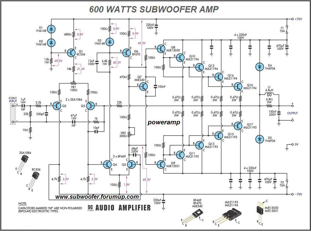

Valakinek esetleg valami véleménye erre ?

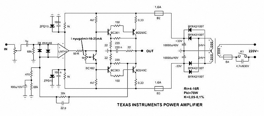

Sziasztok! Kinéztem magamnak a "klasszikus" Texas végfokot, össze is kotortam hozzá az alkatrészeket, de pár dologban bizonytalan vagyok. A kapcsolási rajzomon +/-33V-os táp van írva, viszont nekem a trafóm 2x31V-ot ad le, szóval olyan 40-42V körüli feszről menne. A kérdésem: mit módosítsak a kapcsoláson, hogy erről a magasabb tápfeszről is gond nélkül működjön? Csatolom a kapcsolási rajzomat.
(#) reloop válasza kormika hozzászólására (») Okt 30, 2013 / 1
Szia! A táp és a Zener-dióda közötti ellenállásokat számold át 10-15mA-re. Használj 2W-osat, vagy állítsd össze két 0,6W-osból, mert kicsit melegedni fog.
(#) kormika válasza reloop hozzászólására (») Okt 30, 2013 /
Ez már megtörtént, engem igazából a meghajtó tranyók környéke érdekelt, de ezek szerint az jó ahogy van Még egy kérdés: a megnövekedett tápfeszről 4 Ohm-ra kb hány wattra számíthatok?
(#) reloop válasza dudassandor1 hozzászólására (») Okt 30, 2013 /
Szia! Kemény dió. A párhuzamosan kapcsolt végtranzisztorokon csak akkor lesz arányos a terhelés elosztása ha bétában, bázis-emitter feszültségben és termikusan együtt futnak. A P és N párosítása talán másodlagos szempont, illetve az előbbiből adódik, ha a meglévők is válogatottak.
A passzív alkatrész értékek változatlanok maradhatnak. A meghajtó tranzisztor lehet kicsit jobban hűlő típus: BD139/140, vagy MJE340/350.

(#) dudassandor1 válasza reloop hozzászólására (») Okt 30, 2013 /
Köszönöm Reloop! Megerősítettél az elgondolásomban!
