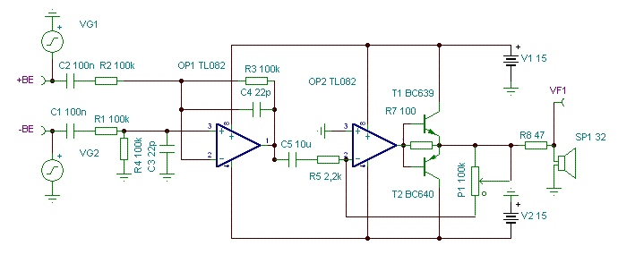

(#) reloop válasza tranyoval hozzászólására (») Okt 31, 2013 / 1
Összedobtam egy rajzot. A VG1 és 2 a mixer kimeneteit szimbolizálják. Az IC lábkiosztásánál az adatlapot kövesd, a program kötöttségei miatt lett így ábrázolva.
Önszorgalomból hangerőszabályzót is rajzoltam bele
IC-nek az NE5532-est ajánlom. Ezek a 8 lábú dual opamp-ok lábkisztás szempontjából csereszabatosak. Használj IC foglalatot, és tégy be neked tetszőt.

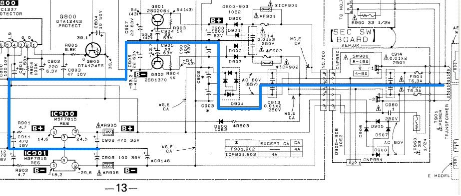

(#) reloop válasza Phoenix82 hozzászólására (») Okt 31, 2013 /
Azt mérd ki, hogy a trafó középkivezetése, a megcsapolás, eljut-e a kondikhoz!
A hozzászólás módosítva: Okt 31, 2013
(#) Phoenix82 válasza reloop hozzászólására (») Okt 31, 2013 /
Igen eljut C913B és C914B 83V van összesen.Holnap kicserélem a kondikat aztán majd meglátom.
Nem erről van szó! Azok a kondik (legalábbis azon a rajzon amit én nézek) 2x10nF és a szekunderen vannak. A C908, C909-ig kéne testet mérni. Bővebben: Link
Értem rendben megnézem a testelést. Viszont én nem sima C914 és C913-ról irok ,hanem B jelüekről amik értéke 470µF és 50V-osak. Csillaggal vannak jelölve és külön táblázat ír róluk.

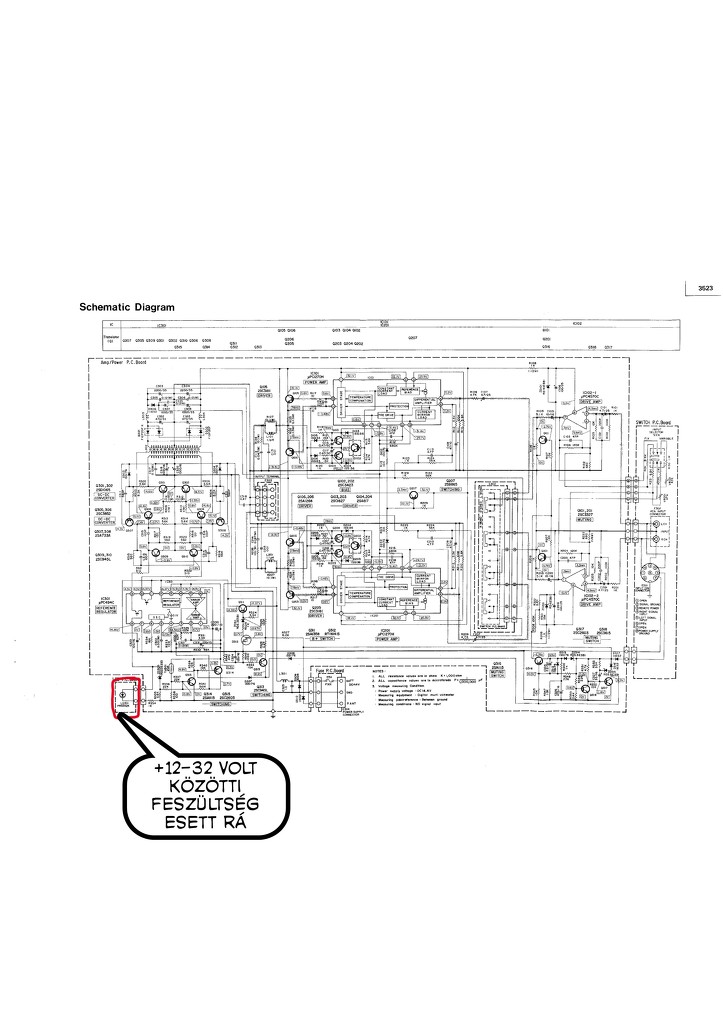

(#) adamka199 hozzászólása Nov 2, 2013 /
Sziasztok! Vettem egy régi alpine erősítőt, aminek csak annyi hibája volt hogy ha megrázódott a háza letiltotta a kimenetet pár másodpercig. Gondoltam kezdő létemre nem lehet nagy a baj...
Szereztem kapcsolási rajzot is, stb. De most számomra hatalmas hibát követtem el. Van egy kis állapotjelző led ami világít ha éppen aktív, ez csak szimplán lóg ha nincs benne a foglalatában. Mikor átfordítottam az erősítőt, erre nem figyelve érintkezett egy forrasztással, (amin az eset után 12V-ot mértem) és zárlatot okozott.Most csak bekapcsol, de tápfeszültséget nem kapnak a végtranyók. Ezután az egyenirányító tranyóknál csak indításnál mérek 25-30V-ot. Utána 1V-ot ami csökken.
Esetleg aki hozzáértő rá tudna vetni egy pillantást erre a kapcsolási rajzra ahol elkövettem a bakit?
Próbálkozhatok-e a vezérlő ic-cseréjével, vagy inkább forduljak szakemberhez. A környékén még találok pár tranzisztort, de megfelelő páka nélkül, ezeket nem tudom biztonságosan eltávolítani.
Köszönöm a tippeket!
Csatoltam a képet teljes méretben, mert nem nagyítható itt.
Kapcsolási rajz

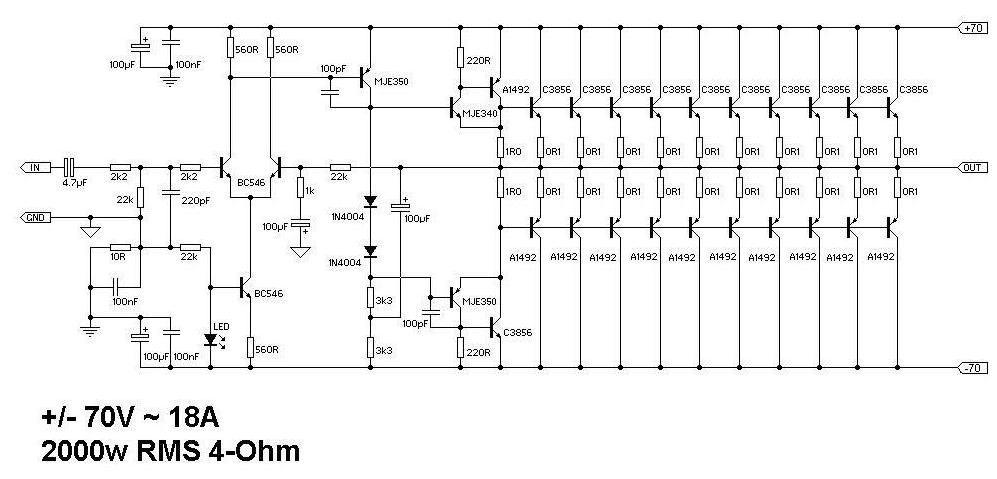

(#) dannu hozzászólása Nov 2, 2013 /
Valaki ezt már meg építette ?
(#) pinyó39 válasza dannu hozzászólására (») Nov 2, 2013 /
+-70V-on 4 Ohm-ra 400W körül jön ki belőle,ha működik.
