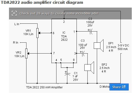

Sziasztok! A laptopom hangerő IC-je tönkrement. Vettem egy ilyetBővebben: Link fülessel jól szól. Gondoltam építek egy sztereó 1W-os erősítőt,meg is csináltam ezt:Bővebben: Link de amikor ráadtam a hangerőt (vagyis még félig sem húztam fel) úgy torzított mint állat, használhatatlan.Szerintetek miért? Van valamilyen jobb megoldás amit kicsibe meg tudok építeni? Válaszokat előre is köszönöm!

(#) vladcepes válasza fecameca hozzászólására (») Okt 27, 2013 /
Szia! Megpróbálom ezt: Bővebben: Link hasonló mint a másik. Lehet hogy igazad van mert adapterről adtam neki kakaót.

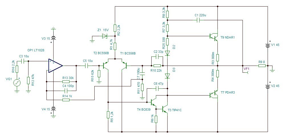

(#) manson1989 hozzászólása Okt 27, 2013 /
Sziasztok! Az alábbi kapcsolásban hő kontaktban kell lennie T3-nak, T7-el és T9-el? Válaszokat előre is köszönöm.

(#) reloop válasza vladcepes hozzászólására (») Okt 27, 2013 /
Szia! Lehet még negyedig sem húzhatod fel a hangerőt, mert ez az IC fixen 100 körül erősíti a bemenő jelet. A poti előtt egy trimmerrel állíts be olyan leosztást amivel a hangerőszabályzód kihasználhatóvá válik.
Hány voltról táplálod? Van puffer kondi az adapterben?

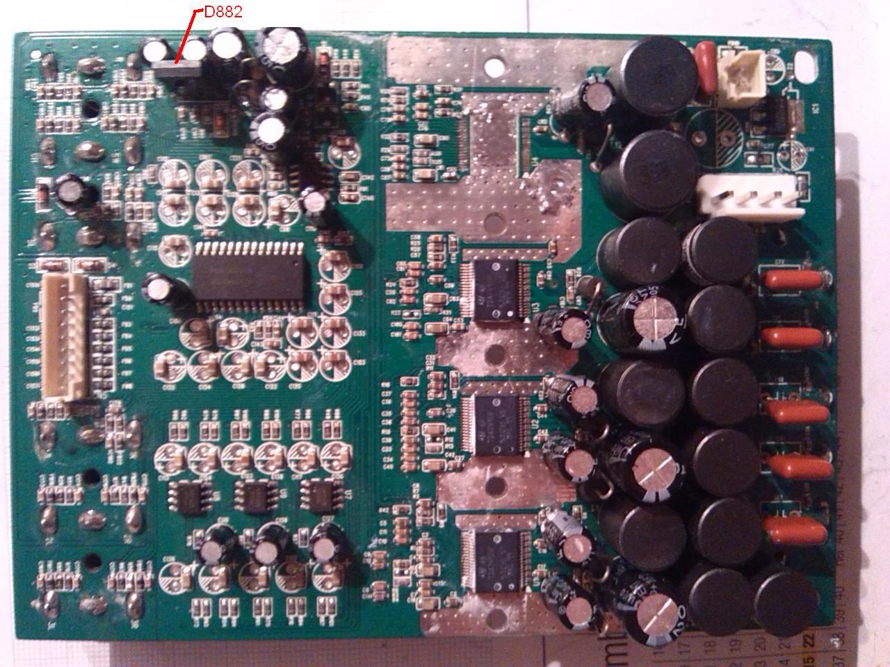

Nemrég elkezdtem javítgatni egy Genius 5.1-es hang(falat)sugárzót. A nyákon a SUB végfok IC lábai eléggé ossze voltak kszálva (valaki már próbálta javítani) ezért kiforrasztottam és vttem bele újat (TDA7492MW). Az IC csere utám a hangal igaz halkabban mint kellene de elkezdett szólni. Bekapcsoláskor nalkan szólt majd kis idő után teljesen elhalkult és csak halk zúgás sistergés, búgást lehetett hallani a SUB-ból. Ekkor derült ki, hogy a nyákon lévő D882-es tranzisztor (csatolt képen jelölve) iszonyat forró lett viszonylag hamar a bkapcsolás után. Első körben kicseréltem a transisztor körüli 100µF elkókat (a 16V-os helyére is 25V-at tettem mert csak ilyen volt kétnél) és ekkor a tranzisztor hőfoka jobb lett de a hangerő nem igazán javult. Majd vettem bele új D882-es tranyót ami után a SUB alapzörejei megnőttek és úgy nézett kis megjavul a rendszer mert elég jó hangerővel ment az első próbám a SUB.Sajnos hamarosan valami ismét történt, mert a SUB iszonyat hangossan elkezdett búgni és igőnként zizegni és nem hajlandó semmi más hangot kiadni csak ezeket. A magas alphang bemenei jel csatlakoztatása nélkül is meg van és a hangerő válltoztatása nincs rá hatással kivéve a némítás mert akkor a hang(fal)sugárzó teljesen elcsaendesedik.
Mi lehett tt a problémás allkatrész? Estleg egint elszált a végfok IC?
Segítségeteket előre is köszi.

(#) vladcepes válasza reloop hozzászólására (») Okt 28, 2013 /
Szia! Köszi a választ. Gondolom hogy az volt a baj hogy AC adapterrel nyomattam. Egyébként 6V-rol. Megcsinálom ezt remélem ez jó lesz és DC-ről (de úgy akarom hogy laptop 5V -ról menjen)

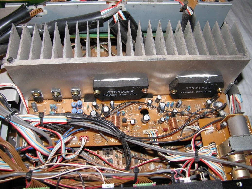

(#) Lázár Péter hozzászólása Okt 28, 2013 /
Üdv. Gyakorlott erősítőépítgetők tapasztalatára lennék kíváncsi, annyi a helyzet, hogy egy erősítő trafóját kellene pótolnom, de valószínűleg csak kettővel fog összejönni a dolog. A készülék Sharp TU-AM1 erősítő STK4142II illetve STK4026II-vel szerelt. Tápjánál 6db bemenet van az egyik három erősebb a másik három gyengébb, mivel az egyiknél 2db 10000mf 63V-os kondik vannak, a másiknál kisebb méretű 2db 4700mf 50V. Saccolni én olyan 40V-0V-40V, illetve 24V-0V-24V-os trafókra gondoltam. Az eredeti trafó ráadásul 110V-os lenne ha meg is volna. Jól saccoltam vagy szerintetek mehetnek magasabb vagy épp alacsonyabb értékek? Segítségetek előre is köszönöm.

(#) vipera1997 válasza Lázár Péter hozzászólására (») Okt 28, 2013 /
Az adatlapon nézdd meg az ic-k max feszültségét és a lábkiosztást is!
(#) granpa válasza Lázár Péter hozzászólására (») Okt 28, 2013 /
Tanulmányozd az IC-k adatlapját tápfesz. ügyben. A második lehet akár +, - 30V-os is.

(#) Lázár Péter válasza granpa hozzászólására (») Okt 28, 2013 /
Megnéztem az ajánlott mindkettőnél a +-26V, De ez pufferelés előtt avagy után? Illetve fura ez a duplán tápfeszültség eset. Ráadásul nem is egyforma, még az STK-k egy panelen vannak és gyáriak. Nem lehet ez az eset ilyenkor mint egyes készülékeknél, hogy van egy biztonsági táp rész ami megsegíti az alap feszt? Sajnos magának a készüléknek még véletlenül se sikerült ráakadnom a kapcsolási rajzára.
Egyenirányítás után!
(#) Lázár Péter válasza vipera1997 hozzászólására (») Okt 28, 2013 /
Értelek, akkor kicsit túlgondoltam a dolgot, elég oda +-15V meg mondjuk +-20V is. Itt van pár kép a belsejéről.
Írj a "Kapcsolási rajzot keresek" topikba. Nézd meg alaposan a panelt, (szerintem) külön tápfeszt kapnak az IC-k.
Nem valami nagy a trafója kb 100W elég oda 2*20V egyenbe bőven megteszi!Mondjuk nem egy teljesítmény végfok de otthonra tökéletes!
