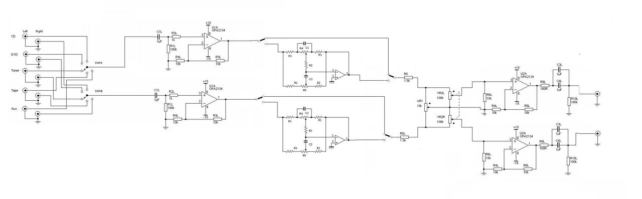

(#) pjg válasza reloop hozzászólására (») Dec 16, 2013 /
Ezt alkottam:
(#) reloop válasza pjg hozzászólására (») Dec 16, 2013 /
Nagyon jó!

(#) pjg válasza reloop hozzászólására (») Dec 17, 2013 /
Nagyon köszönöm a segítséged. Kezdem tervezni a nyákot.

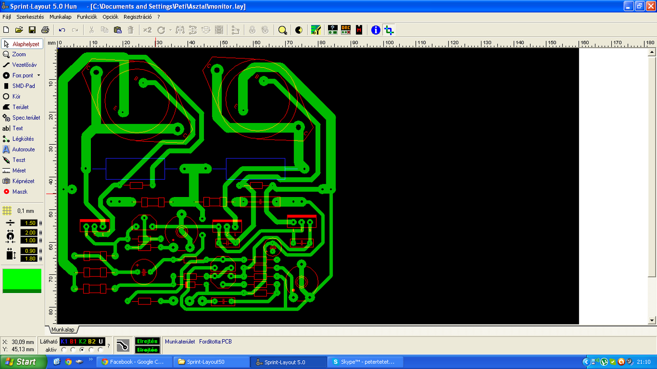

(#) Robi85 válasza reloop hozzászólására (») Dec 18, 2013 /
Köszi. Esetleg erről nincs egy .lay fájlod? Átszerkeszteném saját részre TO-264 tokozású végtranzisztorhoz. Pl: 2SC5200 és párja...

(#) reloop válasza Robi85 hozzászólására (») Dec 18, 2013 /
Megpróbálom megkeresni, gyors választ nem ígérhetek. Volt egy kis kavarodás a rendszeremben.
Köszönöm előre is.
(#) Beringer 600 válasza Robi85 hozzászólására (») Dec 19, 2013 /
Csak ezzel tudok szolgálni.
(#) Travolta válasza Robi85 hozzászólására (») Dec 19, 2013 /
Tessék!
Monitor.lay6

(#) Robi85 válasza Travolta hozzászólására (») Dec 19, 2013 /
