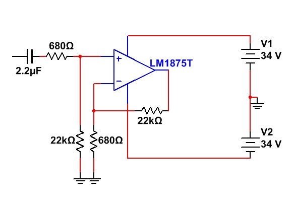

(#) melorin hozzászólása Dec 16, 2013 /
Szia Reloop, itt van a kapcsolás amit kértél.
Annyi különbség van, hogy LM3875 az IC.

(#) reloop válasza melorin hozzászólására (») Dec 16, 2013 /
A visszacsatolás 680 ohm ellenállásának csökkentésével növelném az erősítést. Amennyiben a 22k-t választod, a neminvertáló bemenet ellenállását is ugyan olyanra célszerű módosítani a kimeneti DC változatlanul hagyása érdekében. Az alacsonyabb bemeneti lezáró ellenállás viszont az alapzajt növelheti.
(#) melorin válasza reloop hozzászólására (») Dec 16, 2013 /
Tehát ha csak a 680 ohmot csökkentem, akkor se az alapzaj se már zenét romboló tulajdonság nem fog erősödni?
„Az alacsonyabb bemeneti lezáró ellenállás viszont az alapzajt növelheti.”
Úgy érted, hogy a 22K ellenállásnál nagyobb zaj tapasztalható, mintha 47K lenne mind a visszacsatolásban, mind a bemeneten?
Ezt elírtam, a magasabb bemeneti lezáró ellenállás lehet zajforrás.

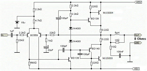

Sziasztok. A mellékelt kapcsolásban használhatok a BD139-BD140 helyett 2SB631K-2SD600K tranzisztort? Illetve a BC559 helyett BC557 lenne.

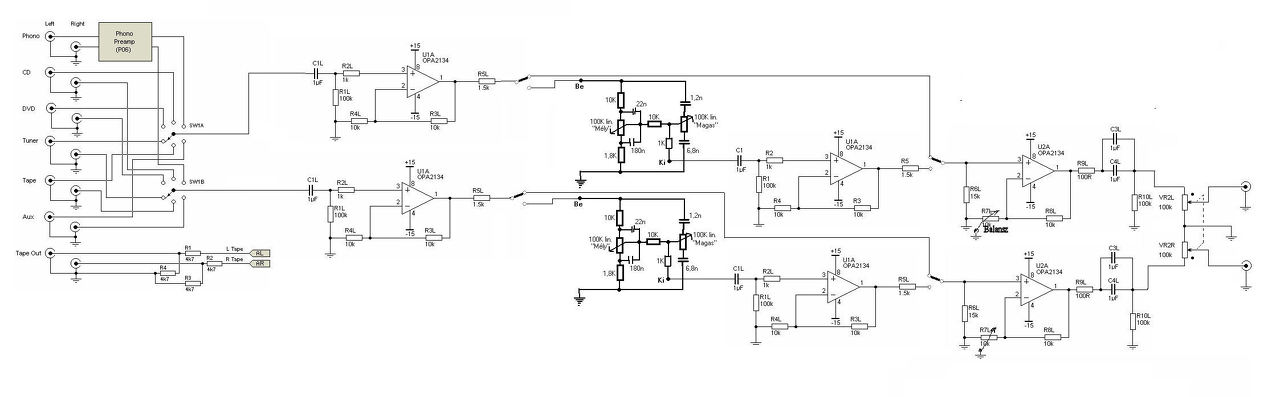

Ezt ollóztam össze. Mondanál róla véleményt? Kösui.
(#) reloop válasza Robi85 hozzászólására (») Dec 16, 2013 /
Szia! Igen, megfelelnek.
(#) Robi85 válasza reloop hozzászólására (») Dec 16, 2013 /
Akkor még egy kérdés. A végtranzisztorok miért így vannak benne? Arra gondolok, hogy miért a kollektor lábak vannak a kimeneten?
(#) reloop válasza pjg hozzászólására (») Dec 16, 2013 /
A lepke hangszínhez köt valami, vagy csak épp erre bukkantál rá? Egy Baxandall jobb lenne, az például középállásban lineáris átvitelű.
A balanszot nem változtatnám, jó az Elliott-féle.
Mekkora lesz az előerősítőt követő fokozat bemeneti ellenállása? Az előerősítő egybe lesz építve a végfokkal? Az impedancia illesztéseket eszerint kéne megvalósítani.
A végtranzisztor a meghajtójával úgynevezett kompozit darlingtont alkot.
Még egy értekezés az előnyökről, hátrányokról: Bővebben: Link

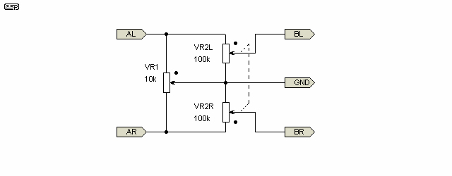

(#) pjg válasza reloop hozzászólására (») Dec 16, 2013 /
Természetesen nem ragaszkodom a lepkéhez.
A ballansznál az zavart meg, hogy a ballansz poti pár kilója párhuzamosan kapcsolódik a hangerőszabályzó 100kilójával.
Még nem végleges a végfok.
Vagy STK4132 55kOhm vagy
TDA7294 100KOhm vagy
QUAD405 22KOhm bemeneti impedanciával. Külön dobozolva.

(#) Beringer 600 válasza Robi85 hozzászólására (») Dec 16, 2013 /
Szia! Én már többször össze raktam ezt a kapcsolást,és gond nélkül indult,csak a nyugalmival kell variálnod kissé,és a kimeneti DC szintet kell belőnöd 0- ra.
Egyébként nekem van ehez a kapcsoláshoz egy modernebb át alakítású nyákterv,és beültetési is.Ha kell el küldöm szívesen.
A balansz úgy értendő, hogy előtte 1,5k van az IC kimenetén, azt osztja le a balansz-poti.
Amit Elliott ír a 100k lineáris potira kötött 15k terhelésről szintén remek elgondolás, nagyon jó együttfutást eredményez. A csúszka és a test közé kötött ellenállás a végfok bemenővel együtt kell kiadja a 15k-t. Természetesen a potinak nem kell feltétlen 100k-nak lenni, a szabály: a lezáró ellenállás mindig a poti érték 1/6-a.
Javaslatom szerint tehát 6dB-es előerősítő, Baxandall hangszín, mely szintemelést is végezhet, ennek kimenetén 1,5k ellenállás, majd az általad belinkelt poti felállás. Ennek lerázó ellenállását pedig a fentiek szerint kell méretezni.

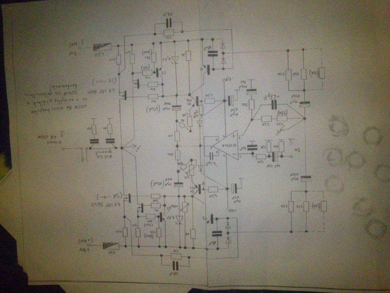

Van egy Ágota ds300 típúsú végfokom a régi fajta és most éppen javítom torzított mind a 2 oldala kicseréltem benne az össze diódákat 1n4148 és a kis meghajtó bc182,bc212 tranyókat sikerült is megszólalnia szépen a jobb oldal szól szépen a másikkal az a baj hogy ha bekapcsolom az erősítőt szól szépen rendesen egy darabig kb 1 perc aztán eltorzul a hangja és krákogva torzítva szól.Ez miért lehet?jah és a "rossz" oldalba nem cseréltem ki a végfokokat csak a bal oldalba.
Köszönöm szépen.

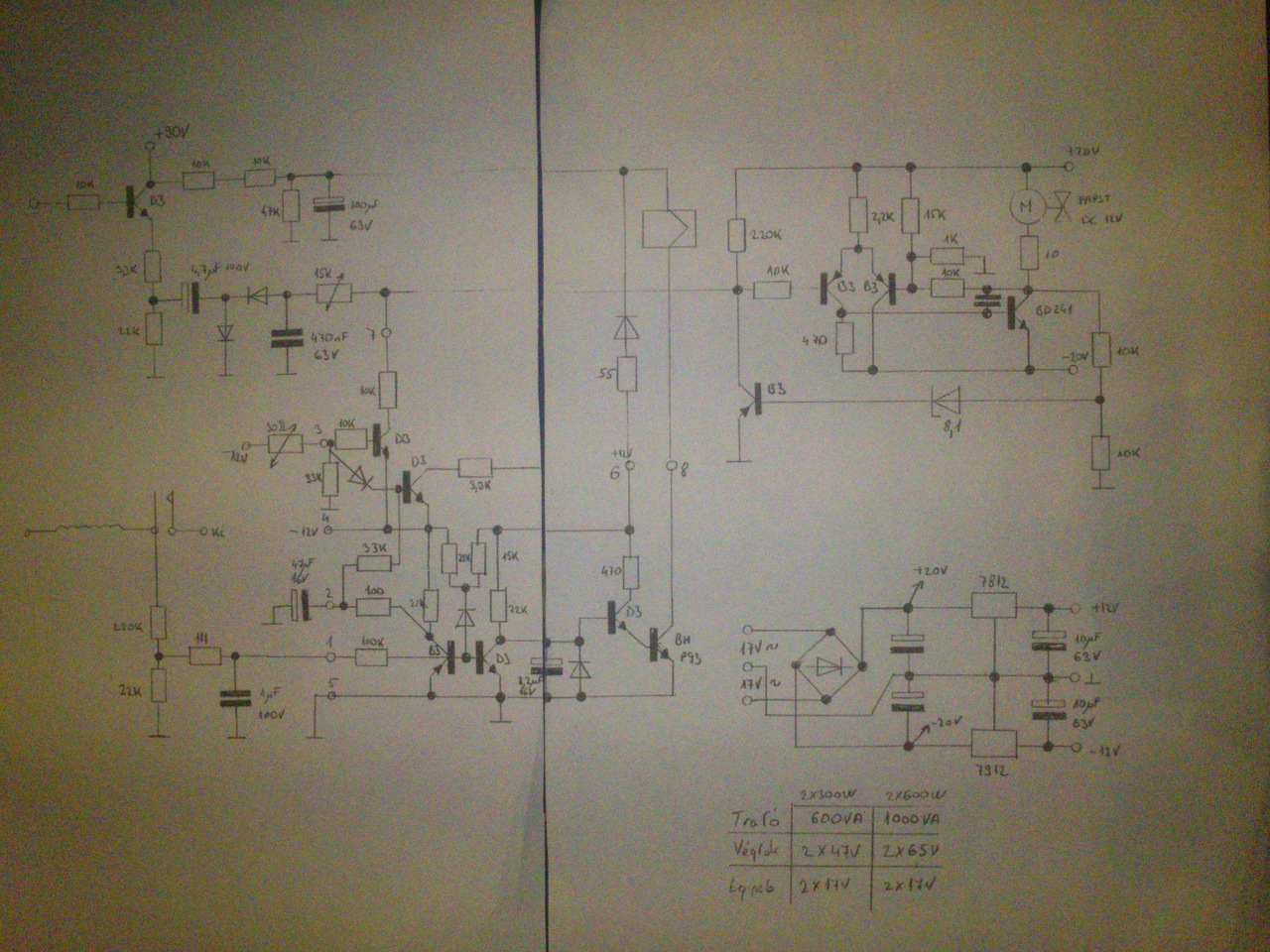

(#) szaka hozzászólása Dec 16, 2013 /
Felújjítottam egy Ágota DS-1200 as végfokot.
SMD alkatrész csere, végtranzisztor csere stb.
Rákapcsolom a tápfeszt (persze 2 db izzó van áramkorlátnak) és nem kapcsol át a védelem.
A 0.47 ohmos ellenállásokon 9 mV-ot mértem.
Mekkora nyugalmi áram kell ennek a ketyerének? Valamint van ötletetek miért nem húzz be a relé? (kimeneten nincs DC)
(#) reloop válasza szaka hozzászólására (») Dec 16, 2013 /
Szia! Nézd meg a koppanásgátlóban mely tranzisztorok vannak nyitva (Uce 1V körül).
