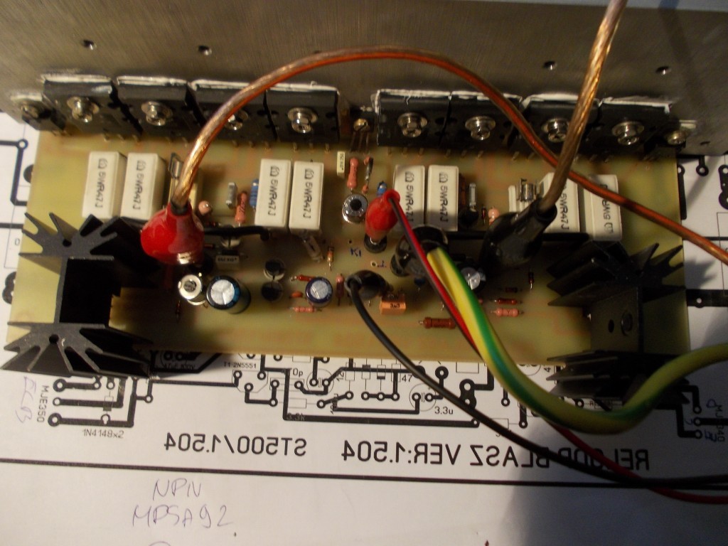

Értem. De vajon mi baja lehet hogy meg sem nyikkkan?!

A hibát ilyenkor már sokkal nehezebb megállapítani, mint ha figyelmesen összerakod, egyenként leellenőrizve az alkatrészeket. Nyák szakadás, vezető sáv összeérés, tranzisztor hiba, dióda hiba, vagy ezek rossz beforrasztása, kondenzátor hiba, szakadt ellenállások, vagy nem megfelelő értékű ellenállás, a trimer potméter hibája.
(#) Zosi válasza 13_Balu50 hozzászólására (») Jan 20, 2014 /
Csak új alkatrészeket használtam mindent kimértem mielőtt be illesztettem. Vezető sávokat is számtalanszor át néztem már.

Az MJE350-nek hogyan határoztad meg a beültetését? Nem igazán tetszik.

(#) Zosi válasza reloop hozzászólására (») Jan 20, 2014 /
Az emitter lába van a dióda felé, a bázis a 33ohm-on.
(#) reloop válasza Zosi hozzászólására (») Jan 20, 2014 /
Kukuccs! Itt a minta.
Uhh akkor a 340 sincs jól igaz?
A "Mintára" kézzel írta rá a kolléga, azzal egyeztesd!

(#) 13_Balu50 válasza Zosi hozzászólására (») Jan 20, 2014 /
Bocs,de a rendelkezésemre álló kapcsolási rajzon, nem is szerepel 33 Ohmos ellenállás, ez valami nagyobb teljesítményű verzió lehet.
Meg néztem az is fordítva van nekem Ez okozhatott valami problémát? És próba erejéig lehet hűtés nélkül?
(#) reloop válasza 13_Balu50 hozzászólására (») Jan 20, 2014 /
Nálad nagyobb értékű van ugyan ebben a pozícióban. A piros pettyek azt jelzik hol nyúltam bele Sixtek kapcsolásába.
Miközben forgatod, mérd ki őket a biztonság kedvéért!
(#) 13_Balu50 válasza reloop hozzászólására (») Jan 20, 2014 /
Akkor gondolom a 47 R lesz az, de az az emitterével kapcsolódik a tranyóhoz.
Az úgy jól is van, ez meg ugye...
Át forrasztottam és most már melegszik is a nyugalmi áram is mérhető az ellen állásokon.

(#) Zosi válasza Zosi hozzászólására (») Jan 20, 2014 /
Kimeneten 24mv rá köttem a hangszórót az ellenálláson keresztül ahogy írtátok adtam neki jelet és meg szólalt működik

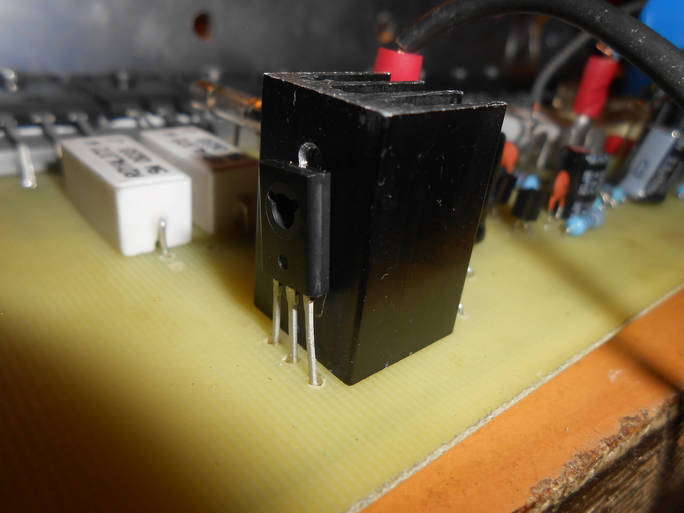

Rendbe mennyire kell nagy borda rá? Egy ilyen nagyon kicsi rá? Kép mellékelve.
Nagyon szívesen! A borda tökéletes.
(#) blasz válasza Zosi hozzászólására (») Jan 21, 2014 /
Szia annyit mondanék még hogy a borda alá ahol van lehetőséged,fúrj 2 apró lukat hogy tudjon levegő járni.Különben nagyon fog melegedni.
