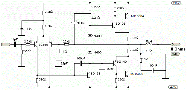

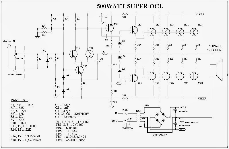

(#) Beringer 600 hozzászólása Jan 22, 2014 /
A véleményetekre vagyok kíváncsi,hogy végfokot építek,van kétféle modulom,és kérném a véleményeteket,hogy a kettő közül,melyiket érdemesebb.
Mind két modult egy pár végtranyóval ,+-50vDC hajtom 8 ohm-mal terhelem.
Végtranzisztorok MJ15003-15004.

(#) reloop válasza Beringer 600 hozzászólására (») Jan 22, 2014 /
Szia! Legyen mondjuk ez.
(#) Beringer 600 válasza reloop hozzászólására (») Jan 22, 2014 /
Okés,köszi!
