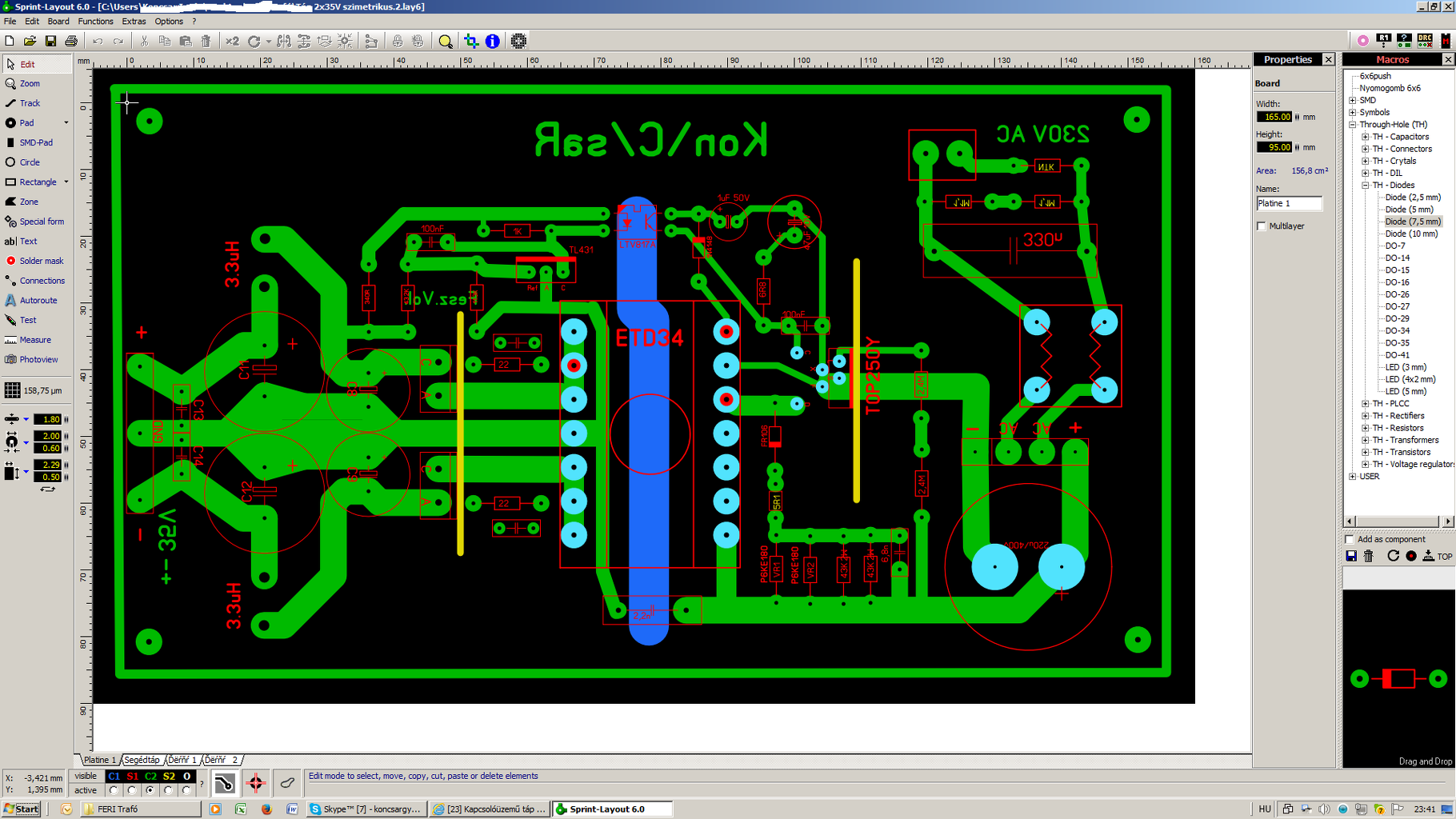

Megprobálom a napokban összehozni a Te IC -s erősítődhöz a kapcs üzemű tápot. Teszek fel egy képet, egy kis kontrollt kérnék szépen. A trafót PI expert számításai alapján tekerem meg. Én úgy számoltam ,hogy 100VA nél nem kell több.
Hozzá szeretném, LM3875 az IC.
Hiányos a rajz, most vettem észre, így nehéz rá bármit mondani. Ok. Javítom.
A hozzászólás módosítva: Feb 11, 2014
(#) reloop válasza Koncsar hozzászólására (») Feb 6, 2014 /
Szia! A kapcsoló-üzemű táp terhelési szabályait sajnos nem ismerem. Ha a 100VA-t visszaosztom 70V-tal, akkor 1,5A-t kapok - az elég karcsúnak tűnik.
(#) Koncsar válasza reloop hozzászólására (») Feb 6, 2014 /
Rendben jogos. A trafó tekercselésnél a szekunder oldalon 70V ra van méretezve és 4 A re. Ennyit tud a szabályozó IC és a trafó is. A Szekunder meg lesz csapolva felénél. Nem tudom most így leírni, de Te biztos érted. Elégnek kell lennie. Várom válaszod. Köszönöm szépen, előre is.

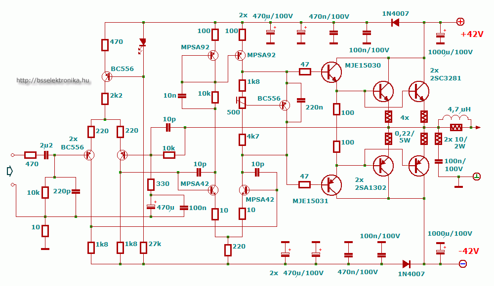

Szia. Ismét építhetnék vagyok beszereztem egy 400VA körüli trafót. S jó lenne összedobjak még egy erősítőt . A szűrt egyenfeszültség 67V. Volna egy rajzom amihez akad alkatrészem is. Lehet hogy nem a legjobb rajz és kapcsolás szerint 42V ra van kiadva .Mitszolsz elboldogul 67V al? Na meg érdemes elkészíteni?
Üdv:Levente
(#) reloop válasza DJanosi hozzászólására (») Feb 6, 2014 /
Szia! A BSS oldalon közzé tett rajzok nem túl erős szűrőn mennek keresztül közlés előtt. Jó lenne a rajz eredetijét felkutatni. A 300W nem is tudom hogy jön ide képaláírásnak
(#) DJanosi válasza reloop hozzászólására (») Feb 6, 2014 /
A BSS en 300W teljesítményre becsülik pedig nem lehet több 150 nél.
