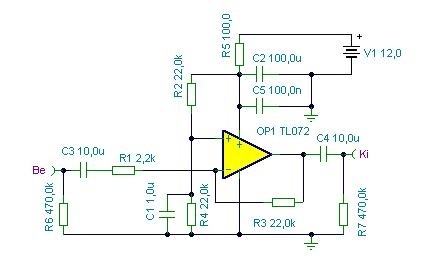

Illetve még egy kérdés: EZ jó lehet előerősítőnek egy ilyen "profi" végfokhoz? Mert a mobil kimenete pl édeskevés ahhoz, hogy kihajtsa, de talán még a pc is...
(#) reloop válasza Kori27 hozzászólására (») Feb 6, 2014 /
Szia! A mély hangoknál kicsi a membránkitérés, vagy csak nem adja át megfelelően a környezetnek?
A TDA2822 előerősítőnek elfogadhatatlanul zajos, itt egy bevált megoldás.

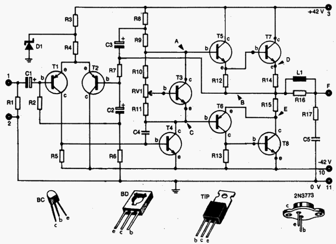

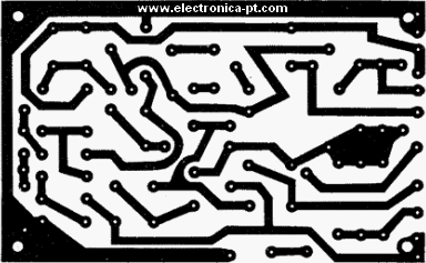

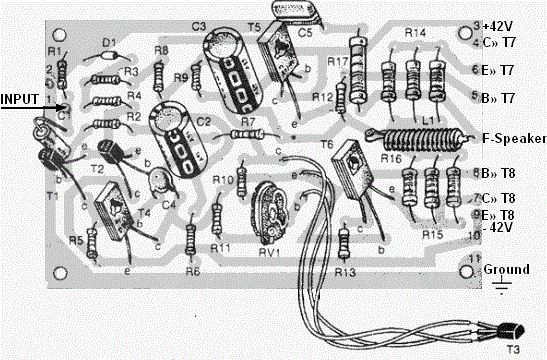

Sziasztok! Mellékelt erősítőnek a panelje, már nagyon régóta készvan csak ült a polcon. Unalmamba gondoltam felélesztem az egyiket. A tápom +/-22V(vigyáztam az előfoknál hogy kapja meg a tisztességes feszültséget). Az a baj hogy nagyon nagy a nyugalmim. 5W ellenállásnak most 0.47 et tettem be. A C2-es kondi melegszik púposodik kifele(pedig megfelelő feszültség tűrésü és megfelelő polaritásban van.) Az egyik tranzisztor ellenállásat 160mV mérek míg a másikon 10 körül. A másik dolog, hogy a primerben sorosan ott van az izzó és látszik hogy felvillan(kondik töltése miatt) elhalványul és megint elkezd erősebben izzani. A trimmer helyett csak 500 ohmost tudtam tenni, de tettem vele sorosan egy 520 ohmos ellenállást.
(#) blasz hozzászólása Feb 7, 2014 /
Sziasztok kérdezném hogy a tranzisztorokon fel van tüntetve pl: 4Mhz,vagy 30Mhz,főleg végfoktranzisztoroknál figyeltem meg,2sc5200,vagy MJL21193.Mit jelentenek? és melyik a jobb a kisebb,vagy a nagyobb érték? köszi
(#) reloop válasza Davidd hozzászólására (») Feb 7, 2014 /
Szia! Ha a C2 fortyog, akkor jelentős áram mellett kap fordított polaritást. Ez hibás építésre utal.

R6 is melegszik mint a nemtudom mi. Annyi hogy ahova 3k3 kellet tenni én 4k7 et tettem. A panel készítés pedig forrpontok alapján kifurkáni és összekötni. Vigyáztam a tükrözéssel. Annyi hogy 330µF 470µF kapott.

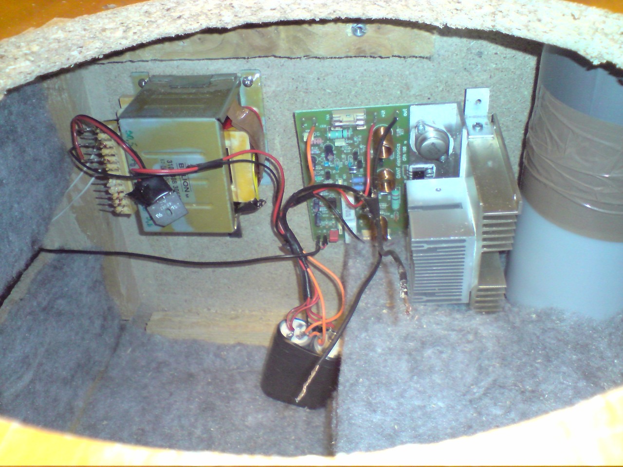

Sziasztok. Segitseget szeretnek kerni nemreg kaptam egy hazilag epitett melyladat. A problemam az lenne vele hogy nagyon hangosan bug ahogy bekapcsolom.Egy ismerosom megnezte azt mondta ert hozza es hogy a vegerosito modullal van baj! Ki is cserelte de a bugas ugyan olyan maradt!! Nem sok hozzaertessel de a segitsegetekkel szeretnem megtudni mi lehet a baj hatha magamnak is meg tudnam javitani. Feltoltok egy kepet hatha segit valamiben.Elore is koszonom a segitseget....
(#) szamóca válasza szantoaty hozzászólására (») Feb 8, 2014 /
Ezt bizony megfelelően újra kell vezetékezni, az alkatrészeket rögzíteni, forrasztásokat szigetelni.

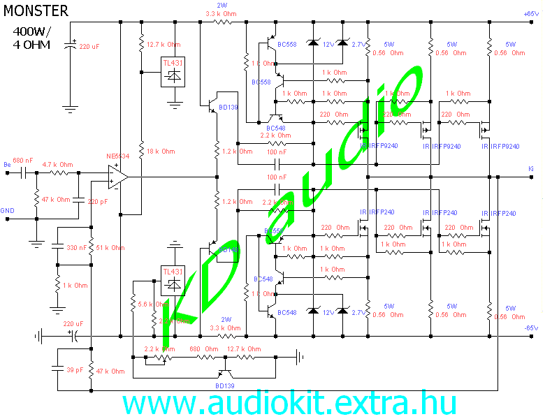

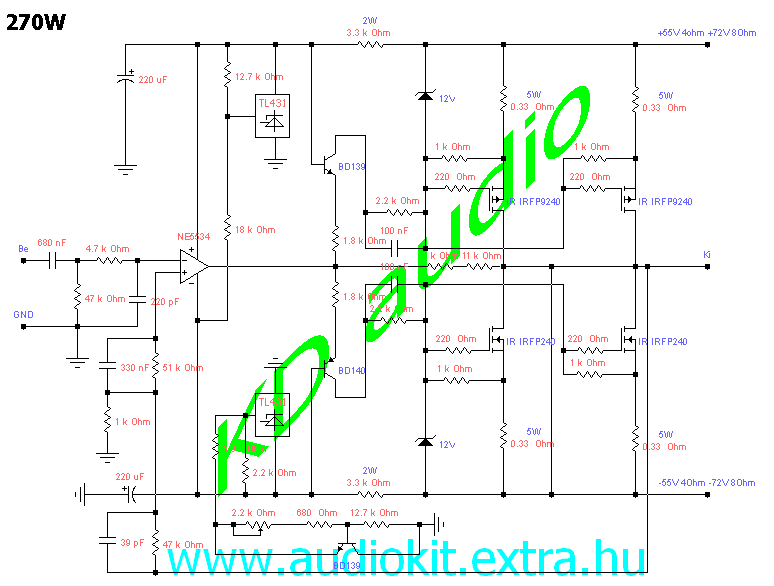

Belekezdtem a Monster Végerősítő építésébe már a beültetésnél tartok, kérdésem az lenne hogy ha ezt a csatolt változatot nem 4, hanem 8 Ohm-al terhelném úgy megfelelő lenne-e a Feteknek 0,47 ohm-os Source Teljesítmény ellenállás? Ugyanis csak olyat kaptam.
Köszönöm előre is!
(#) reloop válasza elektro777 hozzászólására (») Feb 8, 2014 / 1
Szia! Az áramkorlátozásod 15-ről 18A növekszik, és gyengül a FET-ek együttfutási hibájának kiegyenlítése.
Az áramkorlátozó nem olyan jó kimunkálású, hogy érdemes volna az aktív állapotával megismerkedni (oszcillációra hajlamosnak tűnik).
Ha valamelyest össze tudod a párhuzamos FET-eket válogatni, vagy csak egyszerűen szerencsésen fogtad ki őket akkor 0,47 ohm is elég lesz.

Hali, elég bátor volt a készítő hogy egy Quad-ot bezárt a ládába, legalább a reflexcső elé rakta volna be a hűtőbordát, a "röfögés" kicsit áthűtené. A Quad405 topicot olvasd át hogy lehet megjavítani és nem ártana egy védelem sem bele.
(#) elektro777 válasza reloop hozzászólására (») Feb 9, 2014 /
Köszönök a válaszod!
És ha nagyobbat tennék 0,68 ohm? Talán azt még tudnék venni, még azt elfelejtettem megemlíteni hogy a +-65V sincs meg hanem úgy kb +-56V tehát 150-200W-nál többre nem számítok.
(#) reloop válasza elektro777 hozzászólására (») Feb 9, 2014 /
Ez esetben a 270W-os változat is elég lett volna.
A 0,47 ohm-mal nyugodtan összerakhatod a Monstert.
