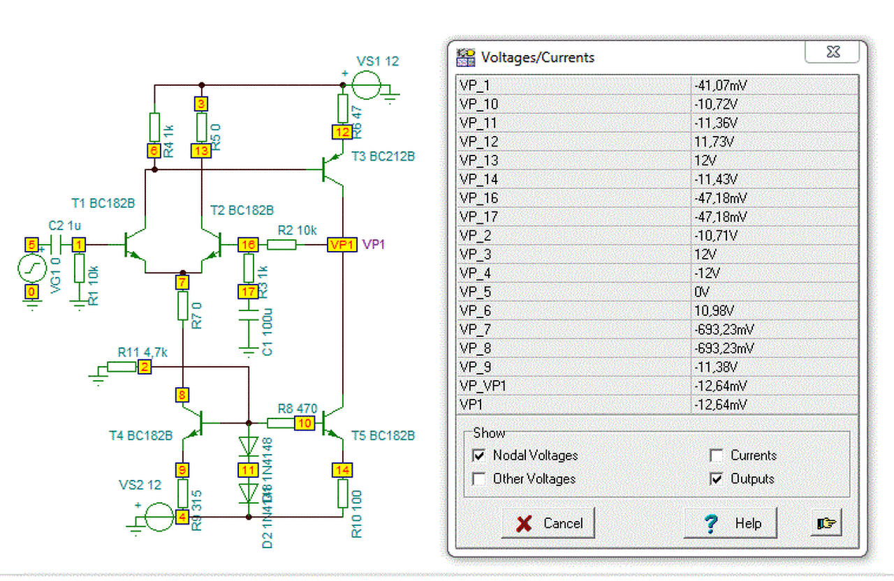

(#) dave500 válasza reloop hozzászólására (») Ápr 10, 2014 /
Szia! Megépítettem a kapcsolást próbanyákon, de egy deka jel nem jön ki belőle.. átnéztem, de nincs benne hiba.. becsatoló kondi 100 uF, ez volt a rajzon nem sok egy kicsit?

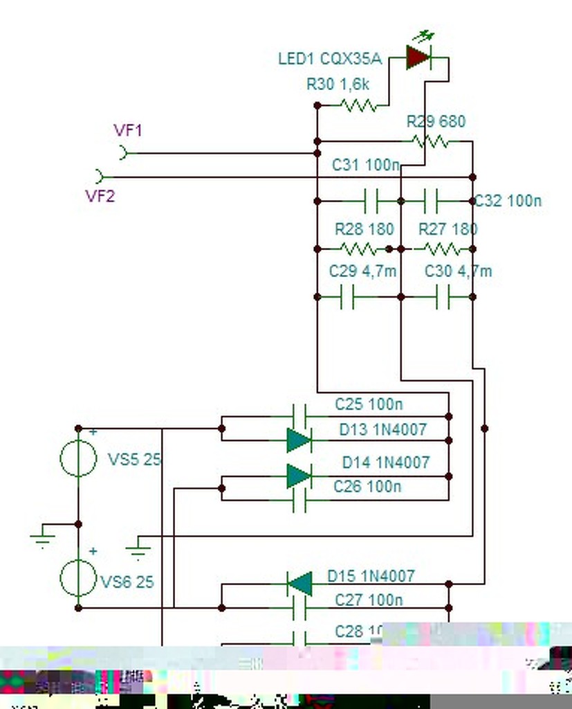

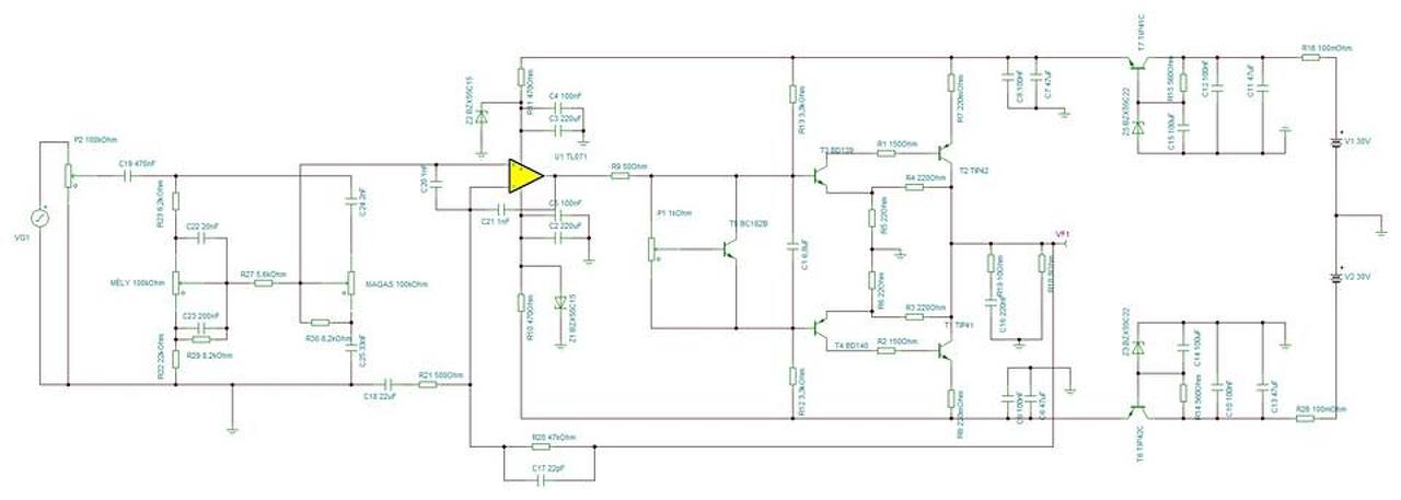

(#) gpeter92 hozzászólása Ápr 10, 2014 /
Üdvözletem
Még kezdő vagyok a témában, de segítséggel sikerült egy megfelelő erősítőt összerakni. A kérdésem csak az lenne ez ügyben, hogy vannak-e rejtett hibái, milyen lehet a hangja. A trafó előtte 2*18V 2A.
(#) reloop válasza dave500 hozzászólására (») Ápr 10, 2014 /
Igen, a 100µF a szimuláció kedvéért került oda. A gyakorlatban 1µF elegendő.
Ha nem jön ki jel belőle akkor nem jól építetted meg. A VP1 kimeneti ponton mekkora az egyenfeszültség testhez képest?
(#) reloop válasza gpeter92 hozzászólására (») Ápr 10, 2014 /
Szia! Elég homályos a feltöltött kép, ha ilyen, akkor minden rendben.
A tápfeszültség stabilizálását nem igényli a kapcsolás, kiváló a táphullámosság-elnyomása.
A tápegység rajzában milyen szerepet szántál az R27, 28, 29 ellenállásoknak?
A hangja meglepően jó, sajnos a gerjedékenysége miatt nem igazán stabil kapcsolás. Bővebben itt olvashatsz róla.
2,5 V, minimálisan változik. +- 12 V-ról próbáltam!
Csak ±12V-ról? Akkor R7 helyére átkötést kell rakni! A jelenlegi állapot némításnak felel meg
Na pillanat, megpróbálom nagyobb feszültségről!
Megy az ±12V-ról is R7 0 ohm-mal
(#) dave500 válasza dave500 hozzászólására (») Ápr 10, 2014 /
+-35V-ról a BC212 felrobbant ..:/
Vajon milyen tápfeszültséggel fogsz még ezek után meglepni? A 70V persze, hogy necces egy 50V-os tranzisztornak, bár a produkált hibát valami más okozhatta.
Tesztre akartam a +-12 V-ot, erősítőben kb +- 45 V-van, Te erre is adtad a kapcsolást. Holnap frissen megépítem újra.. pedig még a elrendezés is ugyan az, mint ami a shematikus rajzon, nehogy elbaszarintsam. Ezek szerint sikerült. A kapcsolás szimmetrikus tápról működik, nem?
A ±45V-tal lesz még némi tennivaló, mint írtam a kapcsolás elvi jellegű.
Ha a konkretizálás rám hárul, akkor felhívom a figyelmedet, hogy a T3, T5 pozícióba 90V feszültségtűrésű tranzisztorokat kell választani (például MJE340 MJE350; MPSA42 MPSA92)
A hozzászólás módosítva: Ápr 10, 2014
Holnap megpróbálom mégegyszer, valószínűleg a próbapanelon rontottam el valamit..
