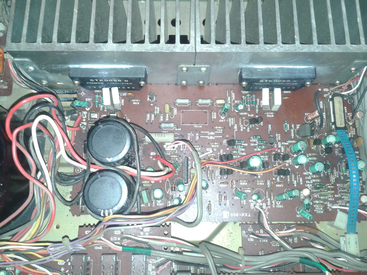

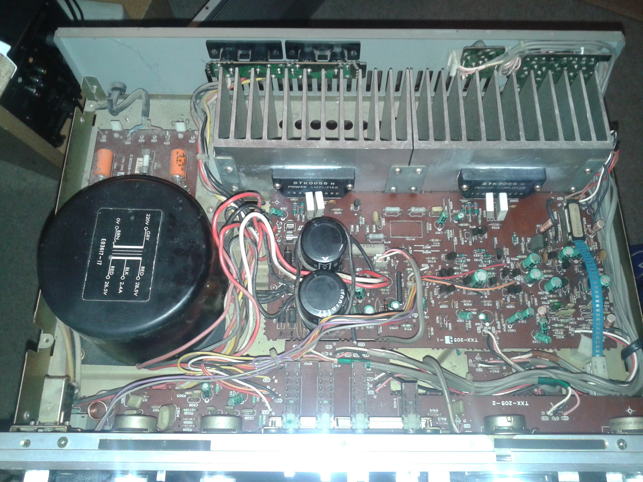

(#) bandisk96 hozzászólása Ápr 7, 2014 /
Szeretnék segítséget kérni tőletek, hogy ti szerintetek hol keressem a hibát?!
Van egy Nordmende PA1400-as asztali erősítőm, nos ugye 4 csatornás, és a két bal oldal tökéletes működik, viszont a másik két jobb oldal nem, az 5A biztosítékot azonnal kiveri.. Mértem feszültséget a kimeneten és ezt kaptam: Egyenbe: 42V, Váltóba: 92v
Zúg csak a kimenet, kis hangszórót egyértelműen azonnal leéget..
Hol keressem a hibát?!
Képet mellékelek a belsejéről!
Köszönöm előre a választ
András
(#) blasz válasza bandisk96 hozzászólására (») Ápr 7, 2014 /
Hát valószinü kiment az Stk vég benne.És ne próbálkozz hangszóróval,azonnal leég ekkora fesznél!!!! Multi a kimenetre mindig csak pár mV lehet alapból.
A hozzászólás módosítva: Ápr 7, 2014
(#) bandisk96 válasza blasz hozzászólására (») Ápr 7, 2014 /
Az STK végfokon kívül vajon hibásodott meg más alkatrész?! Nem tudni biztos szerintem :S
Mert ha tegyük fel cserélnék IC-t benne... akkor ha újra tápfeszt kap kimegy...?! :S
Világos,kikel mérni minden tranyót előtte,de magában az IC-ben van minden amitől szól.Meghajtó, vég.

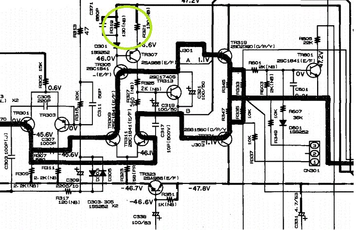

(#) Phoenix82 hozzászólása Ápr 8, 2014 /
Egy Denon PMA-725R erősítővel kapcsolatban szeretném a segítségeteket kérni.
Az erősítő bekapcsol,power led villog pár másodpercig majd folyamatosan világít,ezzel elvileg minden ok.Relék működnek kimeneteken ,bemeneteken egyaránt.Feszültségek ok.Végfokok cserélve,a többi tranzisztor kimérve,kondik kimérve mindenhol,hibás ellenállásokat is cseréltem már.
Mindkét kimeneten kb. 0.5-07V egyen fesz. mérhető.Nyugalmi áram nincs egyik oldalon sem(7mV-os feszültség nem mérhető egyik oldalon sem),ezeket IC-k vezérlik,ezek nem zárlatosak azonos feszültségeket mértem rajtuk.
Az erősítő nem szól,egyik oldal sem,talán nagyon nagy hangerőnél lehet hallani valami torz hangot.
Rajzom van hozzá.
Minden segítséget előre is köszönök!
(#) reloop válasza Phoenix82 hozzászólására (») Ápr 8, 2014 /
Szia! A bekarikázott áramtükör ellenállásokon mekkora feszültség esik?
