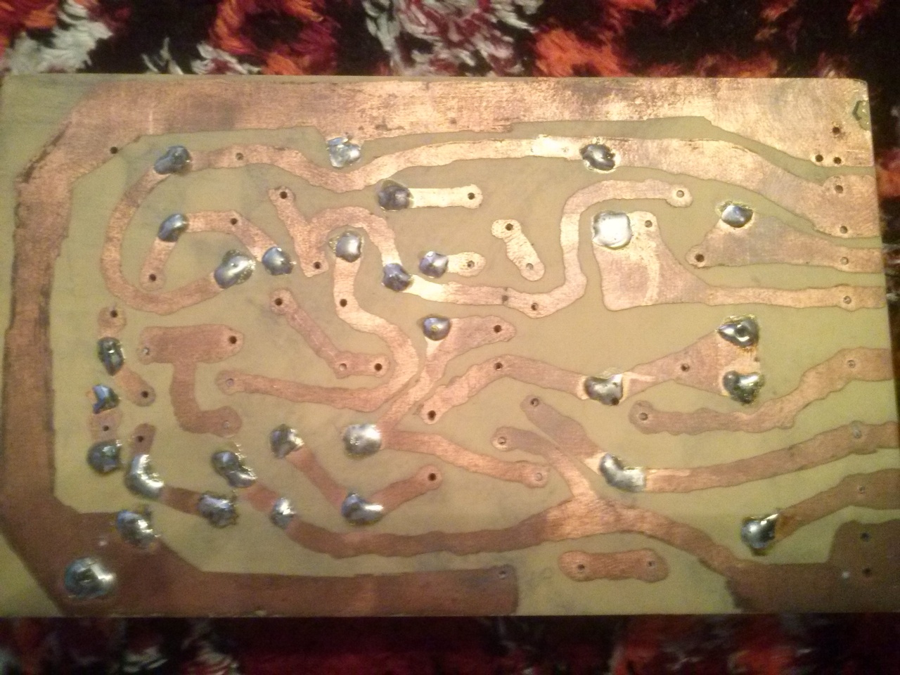

(#) Davidd válasza reloop hozzászólására (») Aug 7, 2014 /
Tekergettem én mind a 2 irányba, semmit nem változtatott. Ez a kapcsolás nekem valamiért nagyon nem akar elindulni. Szerintem beültetem a másik panelbe az alkatrészeket és meglátom mi lesz. Mellékelek egy képet a panel aljáró. (Ez az a panel amék még vár a teljes beültetésre. Vannak helyek ahol úgytünik összeérnek, de valójában nem) Egyébként neked mi a gondolatod arról hogy T8 nak pnp-t kellene tenni?

(#) reloop válasza Davidd hozzászólására (») Aug 8, 2014 /
A korábban helytelenül bekötött végtranzisztor akár meg is hibásodhatott, és most zárlatod van. Ki kéne őket mérni mielőtt folytatnád az építést.
A kvázi-komplementer kapcsolásban épp az a lényeg, hogy egyforma a két végtranzisztor.

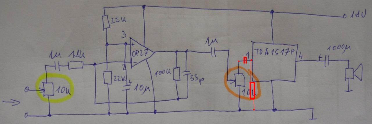

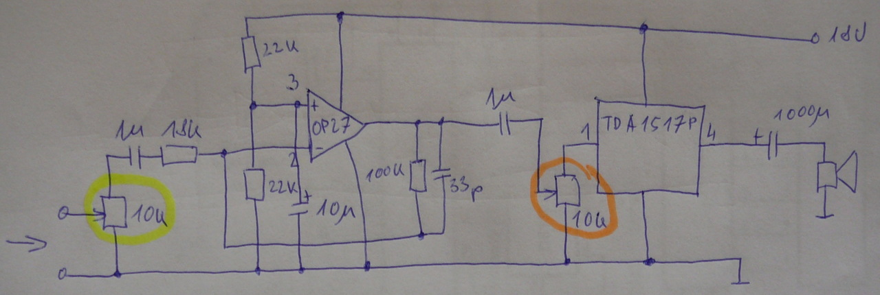

(#) enree hozzászólása Aug 8, 2014 /
Sziasztok! Még mindig ennek a problémának a megoldásán pörgök, egyik kész rajz se vált be úgy, ahogy szerettem volna, mindegyik sántított valahol, ezért nekiálltam kísérletezni és az itthon talált dolgokból a mellékelt kis erősítő született. Ez nem zajos, elég hangerőt produkál a fülesre, szóval kiváló, de van egy dolog, amit nem értek; ha a zölddel karikázott helyre teszem a potit, akkor nem recseg, ha a pirossal karikázott helyre teszem, akkor olyan mennydörgést csinál, hogy a tegnap előtti vihar semmi hozzá képest... Ennek mi az oka? Mielőtt kérdeznétek, igen, ugyanaz a poti
Köszönöm Reloop fórumtárs sok sok segítségét!

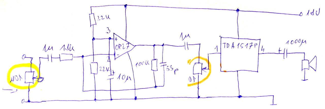

(#) enree válasza enree hozzászólására (») Aug 8, 2014 /
Most vettem észre, hogy a potikat rosszul rajzoltam, természetesen nem így vannak kötve, nem az előző eszköz kijáratát húzzák földre
(#) pjg válasza enree hozzászólására (») Aug 8, 2014 /
Pedig már átrajzoltam.
(#) enree válasza pjg hozzászólására (») Aug 8, 2014 /
Köszi Nem sejted, mitől lehet ez a jelenség?
Próbáld meg a zöld poti előtt lévő 1 mikrós kondit a csúszka és a TDA közé tenni.
A hozzászólás módosítva: Aug 8, 2014
Kipróbáltam, semmi változás...
Passz!
(#) CHZ válasza enree hozzászólására (») Aug 8, 2014 /
Köss be egy kondit és ellenállást a módosított rajz szerint.
(#) enree válasza CHZ hozzászólására (») Aug 8, 2014 /
Sajnos ez sem jó még a működése is bizonytalanná vált tőle... Nem értem.

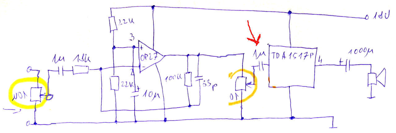

(#) CHZ válasza enree hozzászólására (») Aug 8, 2014 / 1
Poti akkor recseg így, ha DC kerül rá. Ha jól kötötted össze akkor működnie kell.
Valamit elszúrtál, mérj a potin DC feszt...
Nyertél! Tettem az OP kimenetére és a TDA bemenetére is 1u 63V fóliát és megszűnt! Az normális, hogy kint van az OP kijáratán a fél tápfesz (9V)?
Most előjött egy másik dolog; ha középállásban van a poti, akkor búg a kimenet, maximum, minimum közelében nem (bár deszkán van összeszúrva 10cm-es vezetékekkel, lehet az a baja).
(#) Szpisti válasza enree hozzászólására (») Aug 8, 2014 / 1
Az ic bemenetére egy 220nF-al csatlakozz a poti csúszkájáról, és nem kell a bemenetet testre húzni ellenállással!
(#) enree válasza Szpisti hozzászólására (») Aug 8, 2014 /
Igen, köszönöm, ezt csináltam most és jó, de most meg búg középállásban... :/
Az meg valami földhurok gond lesz.
A testpontokat vidd csillagpontba a tápelkó testpontjára. A bemenetre menő vezetéket árnyékoltan vidd, és csak az egyik végét kössed testre .
Sejtettem.
„normális, hogy kint van az OP kijáratán a fél tápfesz (9V)?”
Normális, az lenne a rossz ha nem lenne..
Brumm, szerelési hiba, rossz vezetékezés, táp és egyebek.
Mindkettőtöknek nagyon köszönöm! Átdugtam a továbbfűzött földeket a kondi mellé és megszűnt a brumm is! Azt jól sejtem, hogy a virtuális föld miatt van egyenfesz a kimeneten? Ha -+tápról járna az IC, akkor ez nem állna fenn, ugye?
Az ic belső kapcsolása úgy van kialakítva, hogy a kimenet féltápra áll be normális esetben. Ezért szükséges a kicsatoló elkó a hangszóró előtt - leválasztja egyenáramúlag a hangszórót.
Így a kimeneti tranzisztorok a nyugalmi (kivezérlés nélküli) állapothoz képest a meghajtó jeltől függően a fél tápfesztől a + táp és a test irányába váltakozva hozza létre a hangszórót vezérlő jelet - az elkón keresztül a testhez képest.
