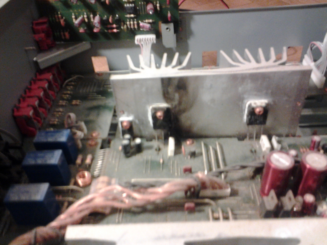

(#) B Pisti hozzászólása Jan 3, 2015 /
Sziasztok, segítséget szeretnék kérni! Az alany egy sony TA-FB820r erölködő. Az alábbi képeken remélem jól látszik a probléma, nem tudom az alkatrész pontos nevét és a cserével járó kockázatokat? Válaszokat előre is köszönöm.

(#) zotya1983 válasza B Pisti hozzászólására (») Jan 3, 2015 /
Szia!A mellette lévő tranzisztor típusából megtudható mi a komplementer pàrja.
(#) B Pisti válasza zotya1983 hozzászólására (») Jan 3, 2015 /
Szia én sajnos nem nagyon értek ehhez "komplementer"? De az van rajta hogy j200!
(#) voodoo válasza B Pisti hozzászólására (») Jan 3, 2015 /
Komplementer párja az azt jelenti, hogy pl egy PNP tranyónak van egy azonos NPN tranyója. Az egyik a felső a másik az alsó félperiódusért dolgozik. Úgy lehet kideríteni például egy komplementer párnál melyik volt a másik (ha törött és olvashatatlan) hogy beírod az ismert tranyónak a nevét googlébe és általába a pdf dokumentumja írja melyik a párja.
2sj 200,és 2sk1529 a párja.Mosfetek.
A hozzászólás módosítva: Jan 3, 2015
(#) B Pisti válasza voodoo hozzászólására (») Jan 3, 2015 /
Meg is van köszi
Jaja Köszi
