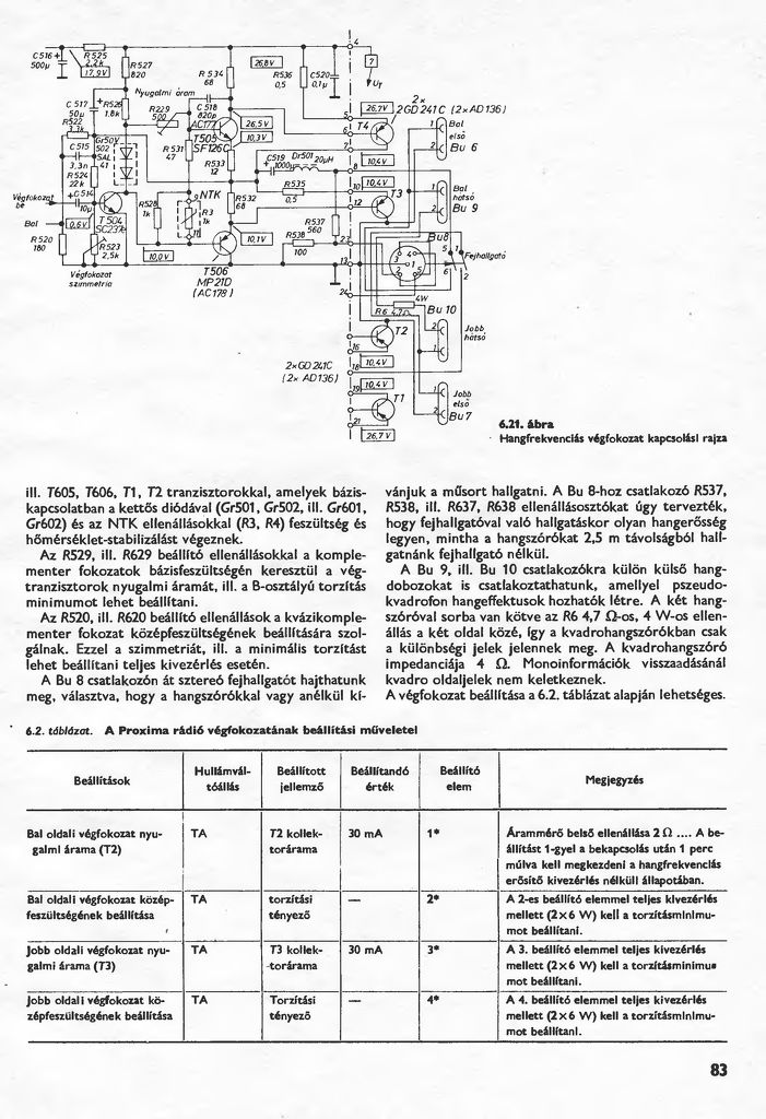

(#) atiber hozzászólása Jan 19, 2015 /
Érdeklődnék, hogy valaki esetleg átépítette-e/felújított-e a PROXIMA 408/415 Receiver erősítő részét, ha igen akkor működik-e megfelelően? Mert én is szereztem 3 db bontott PROXIMA erősítő panelt végtranzisztorok nélkül. Én is úgy gondoltam, hogy Si tranzisztorokra cserélem a Ge tranzisztorokat és felélesztem a panelokat. A T506 és T606 tranzisztorokat BC303-ra cseréltem, a T1-T4 végtranzisztorokat BD244C-kre cseréltem. A tápláláshoz +30V-os tápegységet tudtam összeállítani. A siker azonban eddig elmaradt, mert a gyári leírásban említett 30mA-es nyugalmi áramot nem tudtam eddig beállítani az R529 (a csatolt képen ? R229) trimerrel. (Az egyszerűség kedvéért csak az egyik csatorna alkatrészeit sorolom, de mind a két csatornában, már két ilyen panelon is végigjátszottam a dolgokat...) 20mA-nél nagyobb áramot nem tudok állítani pedig már próbálkoztam az R526; R532; R534 ellenállások értekeinek variálásával is, illetve az R3 NTK-t elhagytam és R528, 1K helyett így 500 Ohm-t tettem be. Az erősítő megszólal, de masszív 'B' osztályú torzítással, illetve kis jel esetén a szinusz jel pozitív hullám tetején vágással. Szóval most tartok ott, hogy elakadtam...Ötlet? Tanács, javaslat?
Előre is köszönök minden segítséget!

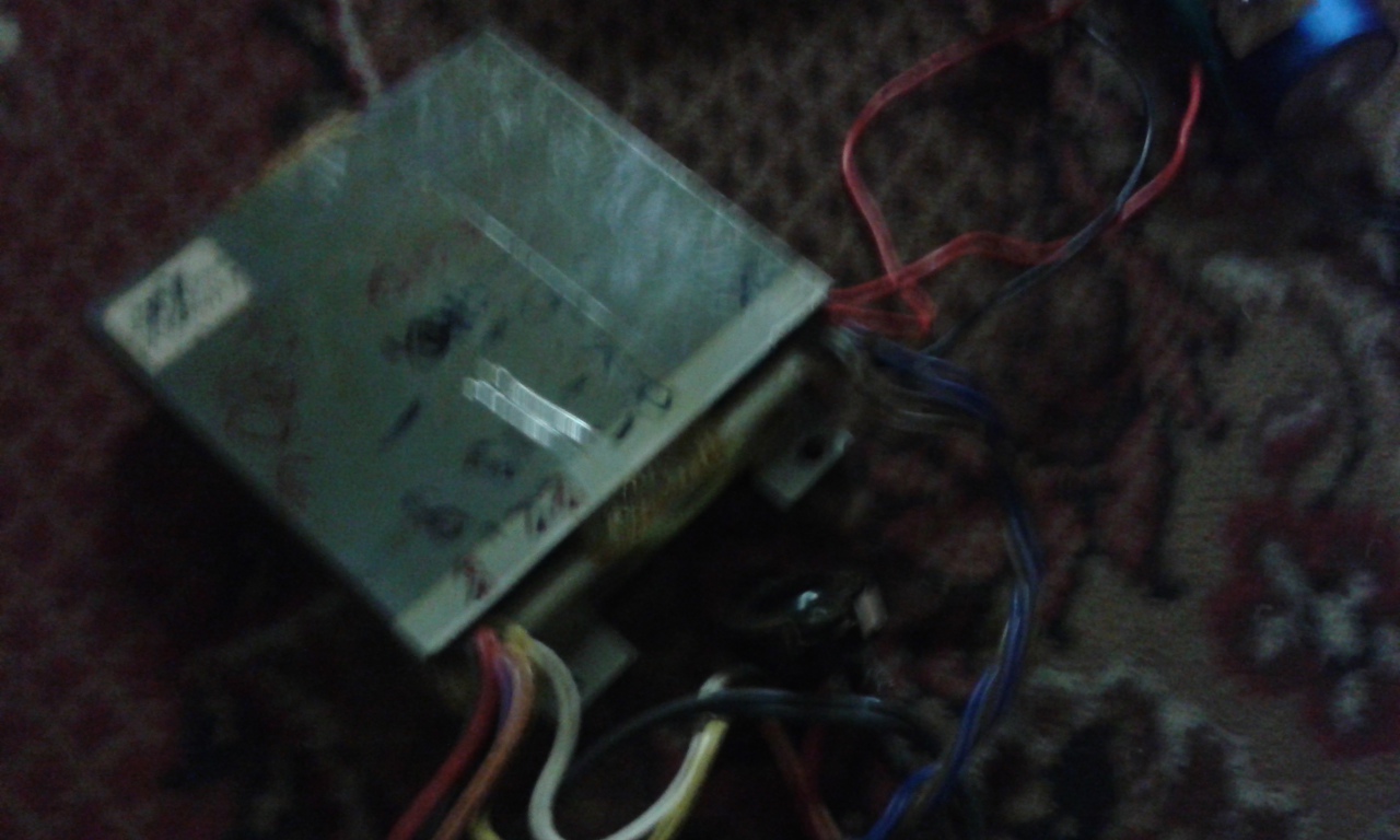

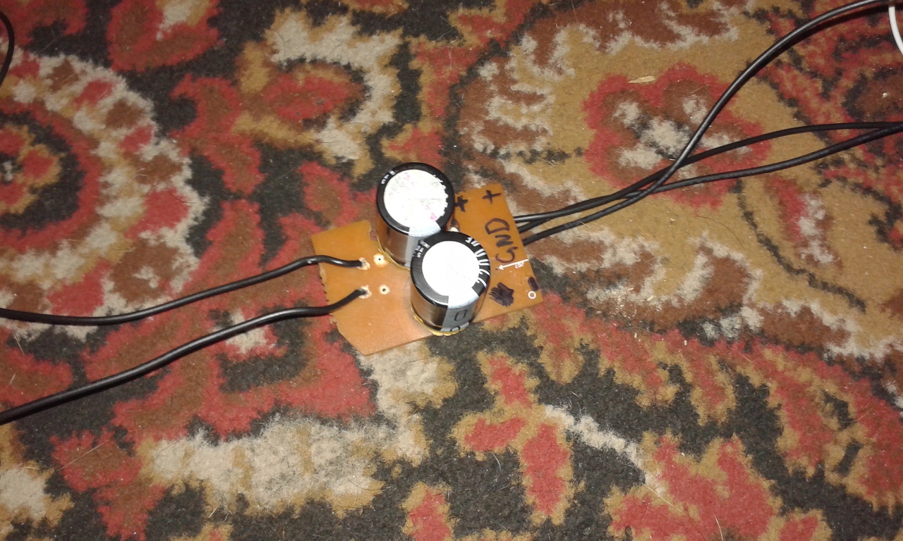

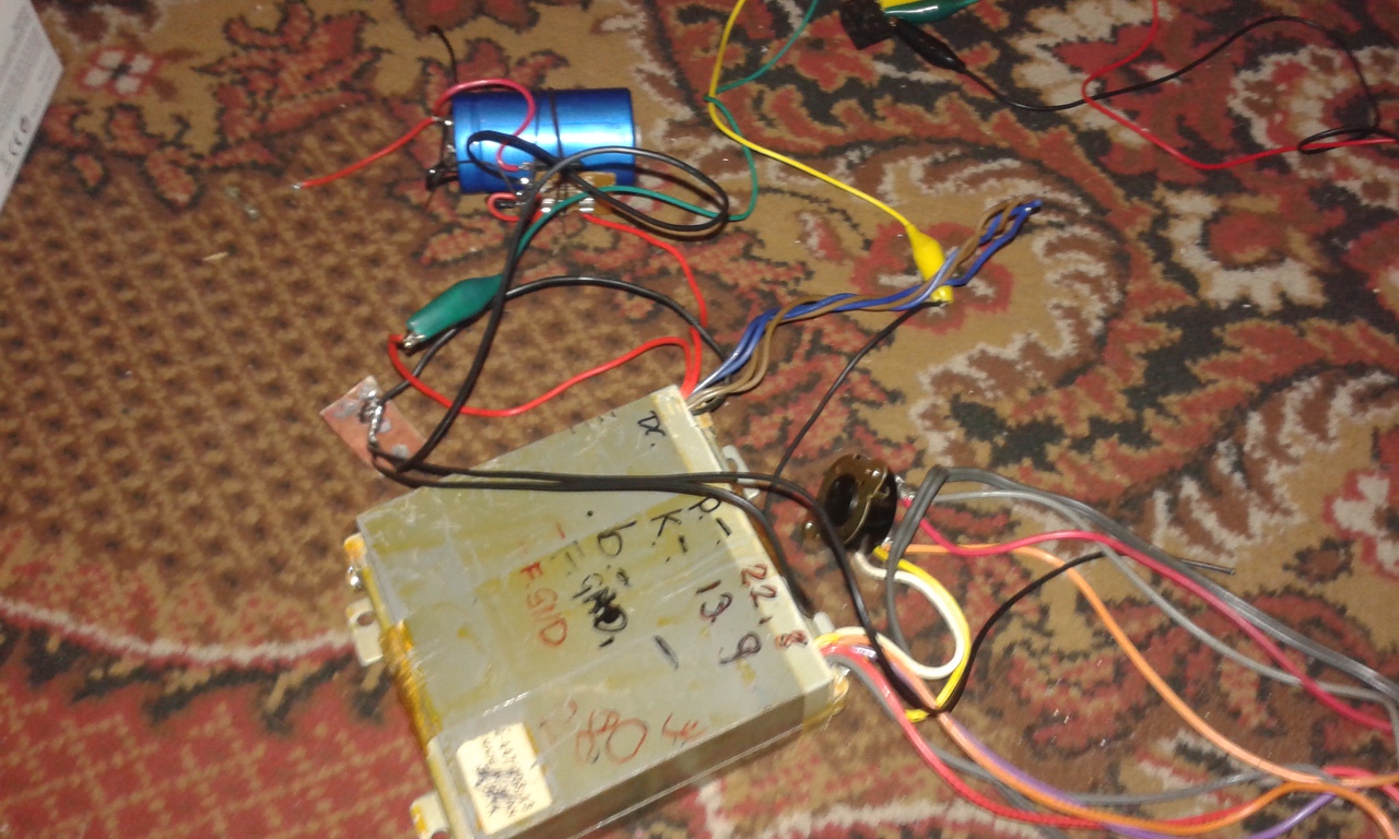

Sziasztok puffer kondenzátorral együtt 31.7-volt csak azt nemtudom hogy g.n.d a transzformátornak a fekete kábel az a 0 de a minden oldalra megy ?

(#) reloop válasza atiber hozzászólására (») Jan 19, 2015 /
Szia! A két soros dióda nyitó irányú feszültsége természetes, hogy lehetetlenné teszi a nyugalmi beállítását, túl kevés a szilícium tranzisztorokhoz. Cseréld ilyesmire! Ez mehet a végtranzisztorokkal szoros hőkapcsolatba, ezzel a nyugalmi áram stabilitása is biztosított lesz.
500 ohm helyén átköthetsz (felhasználhatod a szabályzóhoz), az NTK sem kell.
A T505-öd milyen tranzisztor?
(#) atiber válasza reloop hozzászólására (») Jan 19, 2015 /
Az az aminek írva van a kapcsolási rajzon: SF126C. Akkor ezt úgy kellene, hogy a két dióda ki és a helyére valahogy beinjektálni az általad megadott dolgot? A tranzisztor milyen legyen, valami 'combosabb' BC, vagy egy kis BD? Mondjuk egy kis BD az jobb lenne a hűtőbordára fogatás miatt...?...
(#) reloop válasza atiber hozzászólására (») Jan 19, 2015 / 1
Azt a régi tranyót lecserélném BC301-re, tán még a pozitív félperiódusod is lábra kapna.
Ebben az esetben egyszerűbb megoldás is választható, a SAL41 dupla diódát meg kéne toldani egy 1N4148-cal, vagy komplett 3darab 1N4148-ra cserélni. Fontos, hogy a katódok mind a test fele nézzenek, különben egymásra nyitnak a végtranyók. Marad a poti is a helyén.
A biztonság kedvéért 10 ohm tápági ellenálláson keresztül kéne éleszteni. A rajta eső feszültségen mindjárt látható a nyugalmi áram.
(#) atiber válasza reloop hozzászólására (») Jan 20, 2015 /
Hali! Ez már egyszerűbben kivitelezhető lesz! Mondjuk BC301-et nem tudom találok-e a 'laboratóriumomban'...BC303 az van annyi, mint a nyű...Köszi a segítséget! Az érintett ellenállások azok maradhatnak gyári értékűek?

(#) reloop válasza atiber hozzászólására (») Jan 20, 2015 / 1
Egy kis súgó, hasonló felépítésű szilícium tranzisztoros erősítőkből. Bár nem kritikusak az ellenállás értékek a végtranzisztor bázis-emittere közöttit lehetne picit növelni, ha a BC302, BC303 melegedése indokolná. Bővebben: Link Bővebben: Link
Köszi az eddigi segítségeket! A következő lépésként minden gyári ellenállást visszateszek és a SF126-BC303 páros helyett BD137-138, vagy BD235-236 kerül - mert ezekből találtam több marékkal is a 'laboratóriumomban'-, illetve a 3x1N4148 variációval újabb próba. A fejleményekkel majd jelentkezem!
Közben azért, ha jár erre olyan valaki, aki már 'apgrédelt' ilyen Proxima végfokot és sikerrel is járt, az ne kíméljen!

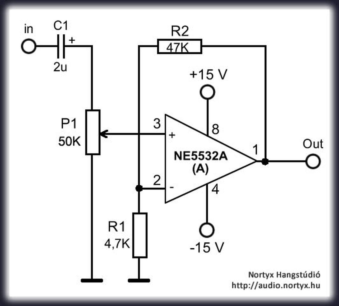

(#) joel003 hozzászólása Jan 20, 2015 /

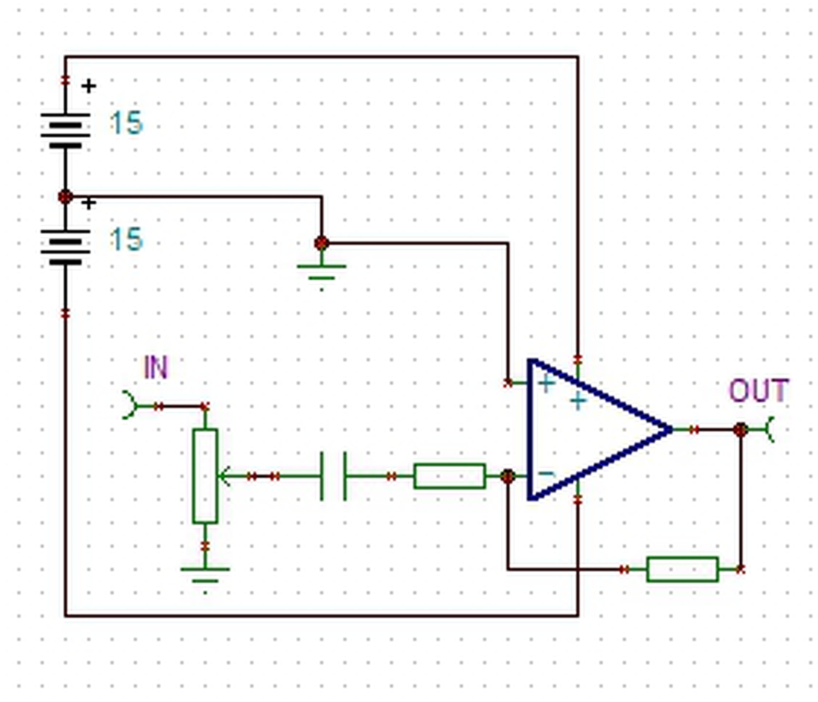

Heló mindenkinek tudnátok nekem segíteni ? ezekben ezt szeretném megépíteni de nem megy Itt ez az
meg ez a két ábra azt hogy lehetne nyák rajzban elkészíteni nincs ilyen programom előre is köszönöm a segítséget tudnátok nekem egy nyákrajzot csinálni mert csináltam egyet de ki füstölt a táp 2 nem értem :/
A hozzászólás módosítva: Jan 20, 2015

(#) gkari válasza joel003 hozzászólására (») Jan 20, 2015 /
Ha a tápon a C3-t úgy kötötted be, ahogy a rajzon van, akkor nem csoda, hogy elszállt. Ezeknek a kapcsolásoknak a nyákrajzát cca. 10perc alatt kézzel meg kell tudni csinálni.
(#) joel003 válasza gkari hozzászólására (») Jan 20, 2015 /
igen de nem értem hogy a test hogyan mert mindig de a előérősítőn hogy kell a potit bekőtni mert a p1 50k
(#) Ge Lee válasza joel003 hozzászólására (») Jan 20, 2015 / 1
Inkább egy invertáló fokozatot tennék oda.
Ha jól értem a kérdésed (próbálj helyesírni!), akkor a táp negativ ágában a kondi negativját nem a közösre kell kapcsolni, mert itt az van pozitívabb feszültségen. A poti bekötése a rajz szerint miért kérdés?
Mondom hogy ez lesz az első erősítőm amit én készítek el azt nem ertem hogy a test hova megy avagy a G.N.D
(#) kameleon2 válasza joel003 hozzászólására (») Jan 20, 2015 /
Szerintem furatraszteres panelen rakd össze először. IC-t érdemes foglalatba tenni (ha olyan a kivitele), a többi bármikor visszabontható - és minden tapasztalat megszerzéséhez elegendő. Itt az apróhirdetések között is van fórumtárs aki árul ilyen paneleket, de kínai is van igen olcsón. Nem muszáj minden egyes panelnek azonnal profi nyákot készíteni. Add meg a módját ! Esetleg keress hasonló gyári kiteket - például a hestore oldalon.
(#) pucuka válasza joel003 hozzászólására (») Jan 20, 2015 /
Egyszerűen azokat a talpas figurákat (test) kösd össze, a két rajzon levő három kapcsolás testjeit.
