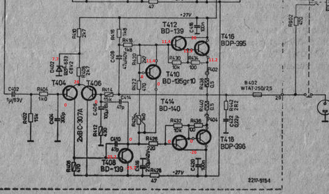

(#) Csongi_ válasza reloop hozzászólására (») Nov 25, 2015 /
Megmertem a fo tapot, megvan a 2X26V
Megmeztem a tranzisztorok labain a feszultseget, mellekletbe beirtam.

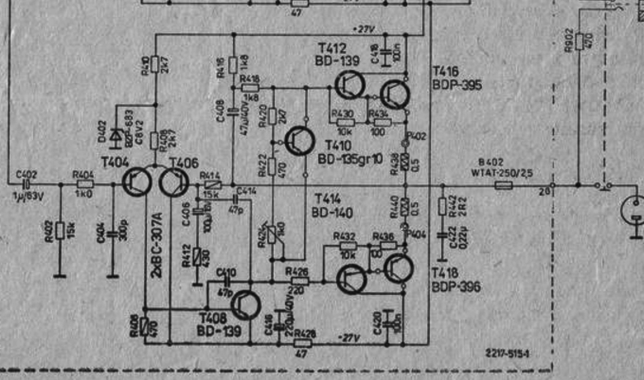

(#) reloop válasza Csongi_ hozzászólására (») Nov 25, 2015 /
A T410 kollektorán +1,1V, az emitterén -1,1V lenne a helyes érték. Ha jól végezted a mérést akkor ez egy E-B zárlatos tranzisztor, szakadásvizsgálóval ellenőrizd le!
Komoly hiba van T416 és a kimenet között, vagy szakadt a fóliasáv, vagy rossz a forrasztás, vagy túl nagy értékű/hibás a 0,5ohm-os R438. Ez amúgy szerencse, mert a T410 hibája egymásra nyitná a végtranyókat és ismét lángolna a készülék. Ez volt már?
Lehet még nem jól ismered ki magad a panelen, a T404,406 közös emitterén a feszültség inkább +0,6V mint 26V. Ezt csak zárójelben jegyzem meg
