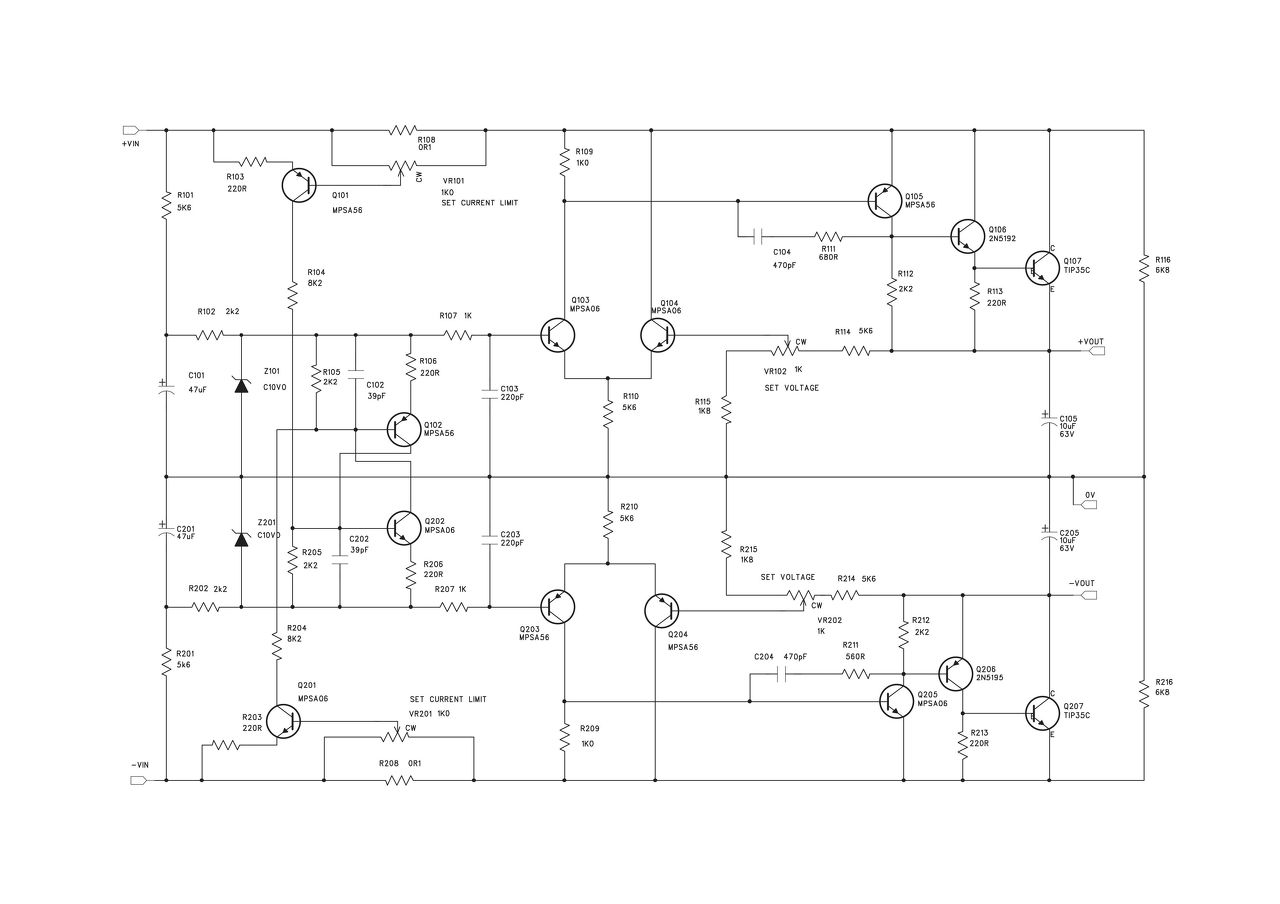

(#) Davidd válasza Alkotó hozzászólására (») Feb 22, 2016 / 1
Szia! Forditasban segitek egy picit ha megended. A 133v az a teljes tapfeszultseg. Mondja, hogy +-65-66V a tap. Terheli 4 ohmal aztan pedig 2 ohmal. Szerintem ennyi a lenyeg. Adott a tap, adott a terheles inenn mar csak szamolni kell.
(#) Klorid válasza Alkotó hozzászólására (») Feb 23, 2016 /
Köszönöm ismét. Az lenne a kérdésem, hogy Te megépítetted ezt egyébként? Ha igen, akkor mik voltak a tapasztalataid? Azt olvastam egy oldalon, hogy ±56V kell a regulator bementére, ez igaz?

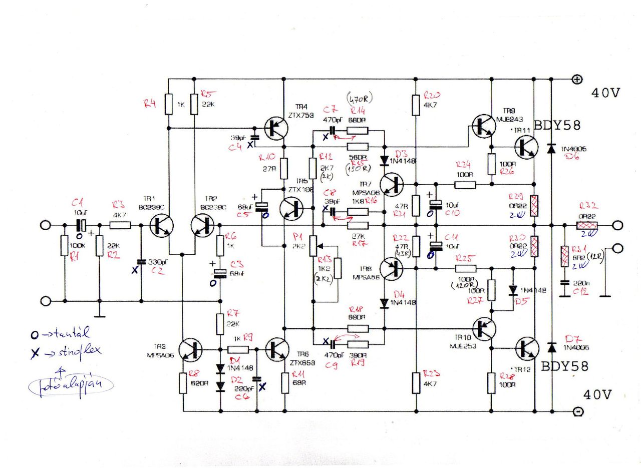

(#) Gyozo92 válasza Tiggey hozzászólására (») Feb 23, 2016 /
Miért akarod őket furatszereltre váltani? Pont tegnap javítottam ugyan ilyet, előző oldalon ott a kapcsolási rajza.

(#) Alkotó válasza Klorid hozzászólására (») Feb 23, 2016 /
Én nem építettem ilyet, de tudok a paneltervem alapján készült sikeres utánépítésről. Ennél 2xAC40V/4A-es trafót használtak, ami kb. éppen ott lesz egyenfeszültségben mint amit írtál.
Hasznos információ lehet: Szigorúan áramkorlátról kell éleszteni és beállítani, mert bizonyos beállításokban "átbillen".
(#) Tiggey válasza Gyozo92 hozzászólására (») Feb 23, 2016 /
Azért mert nem vagyok SMD-re ráálva, és nem is szeretnék. A kapcsolás, amit fölraktál, ahhoz képest az enyémben van +2tranyó. +egy élére állított panel 3 TL072-vel. Az NE5534 melleti csatiba van bedugva. Végfet gyárilag 630/9630. Nekem még az egyik oldal gyári. A lényeg, hogy minőséget rakj bele.

(#) Klorid válasza Alkotó hozzászólására (») Feb 24, 2016 /
Mármint a regulatort kell áramkorlátról éleszteni? A végfokok élesztésénél mindig berakok a ± ágba egy 25ohm/150W-os ellenállást és rajta van egy feszültségmérő, amiből rögtön látom ha nagy az áramfelvétel.
