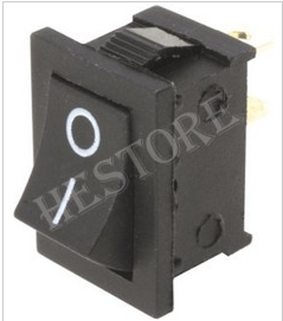

(#) tothbela válasza reloop hozzászólására (») Feb 18, 2016 /
Üdv. sokáig volt megnyitva a módosítás, a kép elment, viszont lemaradt a kiegészítő szöveg. Így értelmetlen, hogy mit is keres ott az a kapcsoló. A képen lévő kapcsoló viccelt meg. Basszuserősítő egy 600 VA-es toroiddal volt szerelve. Egy relés lágyindító nem tudott elengedni, mert a zenész kolega izzadt keze megcsúszott a kapcsolón, ezért csak egy pillanatra nyitott ki, utána azonnal visszazárt. Vitte is a 6,3 A-es primer biztiket. Ezt talán megúszná egy NTC, hiszen egy erősítő lekapcsolása normál körülmények között lehalkítva történik. Ekkor már talán annyira visszahül, hogy újra több ohmos üzemmódba kerül. Érdemes olyan kapcsolót használni, ami nem ugorhat vissza. Például karos billenőkapcsolót.

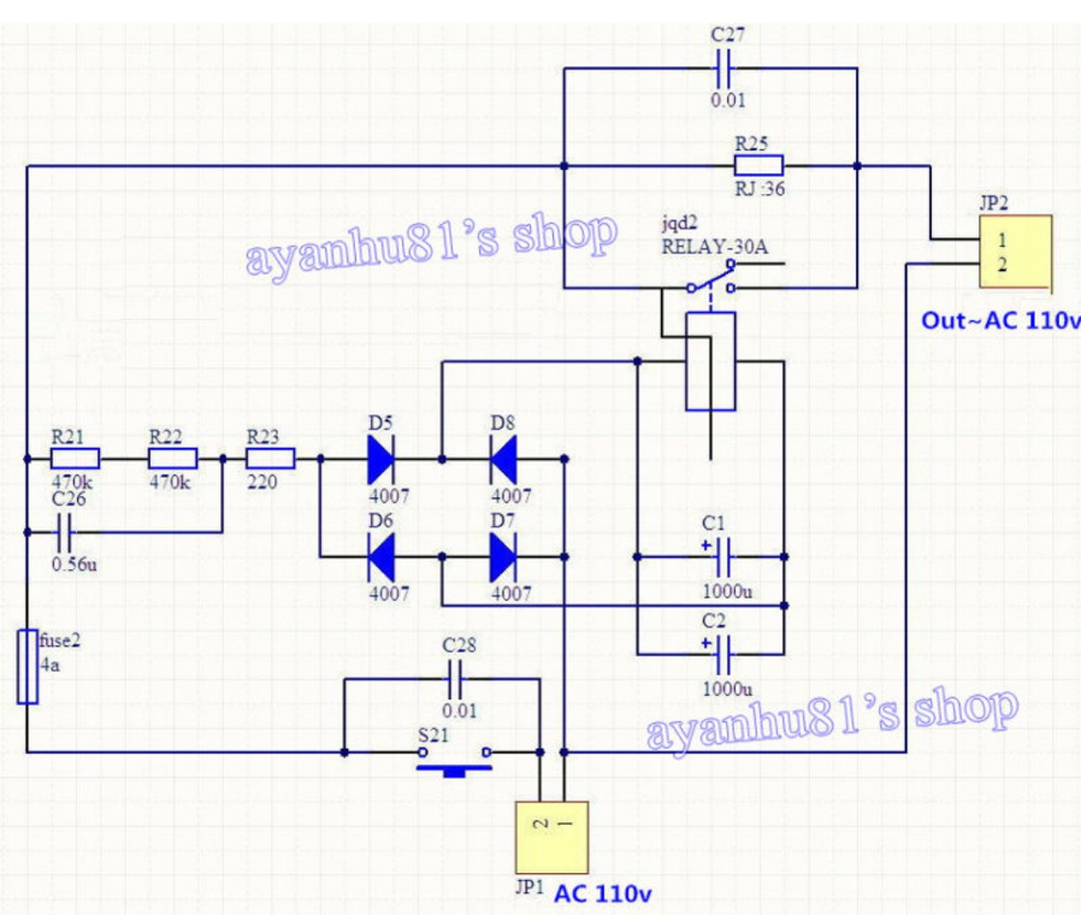

(#) reloop válasza tothbela hozzászólására (») Feb 18, 2016 /
Üdv! Tettem egy rajzot a lágyindítósba: Bővebben: Link

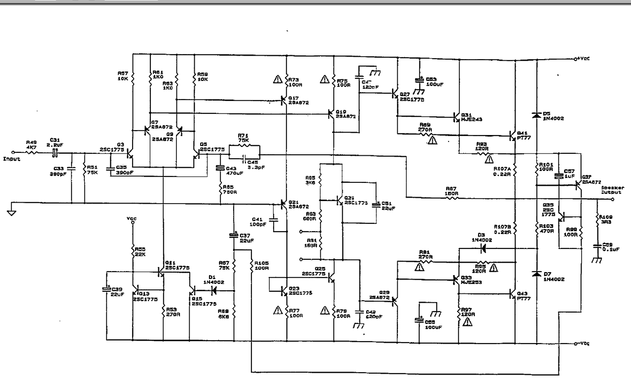

(#) Klorid hozzászólása Feb 19, 2016 /
Szeretnék építeni egy NAIM NAP250-et. Találtam egy Alkotó fórumtárs által feltett nyák tervet. Bővebben: Link
Az lenne a kérdésem azokhoz akik építettek már ilyet, hogy szükséges-e a stabilizált tápegység megépítése? Aminek gondolom nagyobb teljesítményen való járatás esetén van értelme, illetve, hogy ez az stabilizátor befolyásolja-e a hangzást? Soha nem hallgatok hangosan zenét max 80-90dB, tehát arra gondoltam hogy kihagynám belőle.
Egy réginek tűnő rajzon (talán az eredeti 1975-ös) BDY58-as tranzisztor van, amit E-bay-en be lehet szerezni, viszont láttam helyettesítéseket MJ15003-al, de az eredtiben SM3282 van, amiről semmi infót nem találni. Valószínű, hogy a gyár által készült rendelésre. Érdemes megvenni a BDY58-at, vagy az MJ15003-al is el lehet érni ugyanazt az eredményt?
(#) Buvarruha válasza Klorid hozzászólására (») Feb 19, 2016 /
Egyáltalán nem szükséges, de a rajzon és a panelen sincs stabilizátor, tehát nem egészen világos, hogy ez most honnan is jött. AMúgy nem 3281 az az SN? Csak mert akkor 2SC3281 lesz az, de tegyél bele 2SC5200-át.

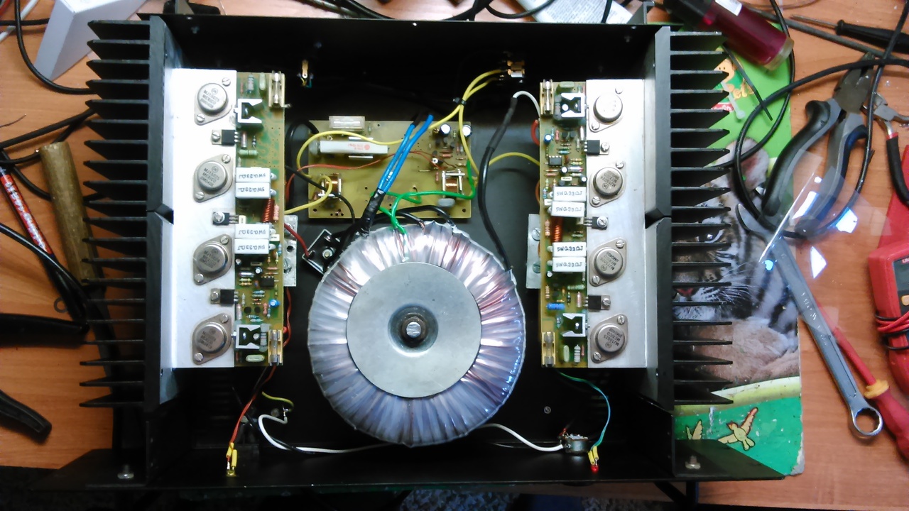

(#) vipera1997 hozzászólása Feb 19, 2016 / 2
Most lettem kész a Castone CPA 100H-m átalakításával.
Kapott egy 1.4kw-os toroidot meg stereo lett, kapott 2*20000µF kondit.
Szerintetek milyen lett?
(#) CIROKL válasza vipera1997 hozzászólására (») Feb 19, 2016 /
Ebbe a pici erősítőbe minek ekkora trafó ?Vagy valamit félre olvasok ?
(#) steelbird válasza CIROKL hozzászólására (») Feb 19, 2016 /
Monóból sztereóra építette át. Dupla teljesítmény igény...
(#) vipera1997 válasza CIROKL hozzászólására (») Feb 19, 2016 /
4 ohmra kell, mivel 4 ohmon 2*550W kijön belőle, oda pedig nem tehetek 630as trafót
8 ohmra pedig elég lenne a 630as gyárija is, de egyet már sikerült megfőznöm, szóval indokolt volt

(#) Alkotó válasza Klorid hozzászólására (») Feb 19, 2016 /
Amit stabilizátornak gondolsz, az csak részben az. Ezen kívül áramkorlát is és a féltápfesz kimaradást is figyeli, sőt a bekapcsolási anomáliákra is gondja van.
Az erősítő egybe van tervezve a táppal. Még nem láttam külön megépíteni a kettőt. Ettől még persze szólhat, de ha már ezt a legendásan míves kapcsolást akarod, akkor talán kompletten lenne célszerű.
