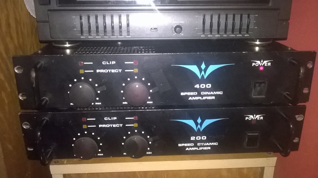

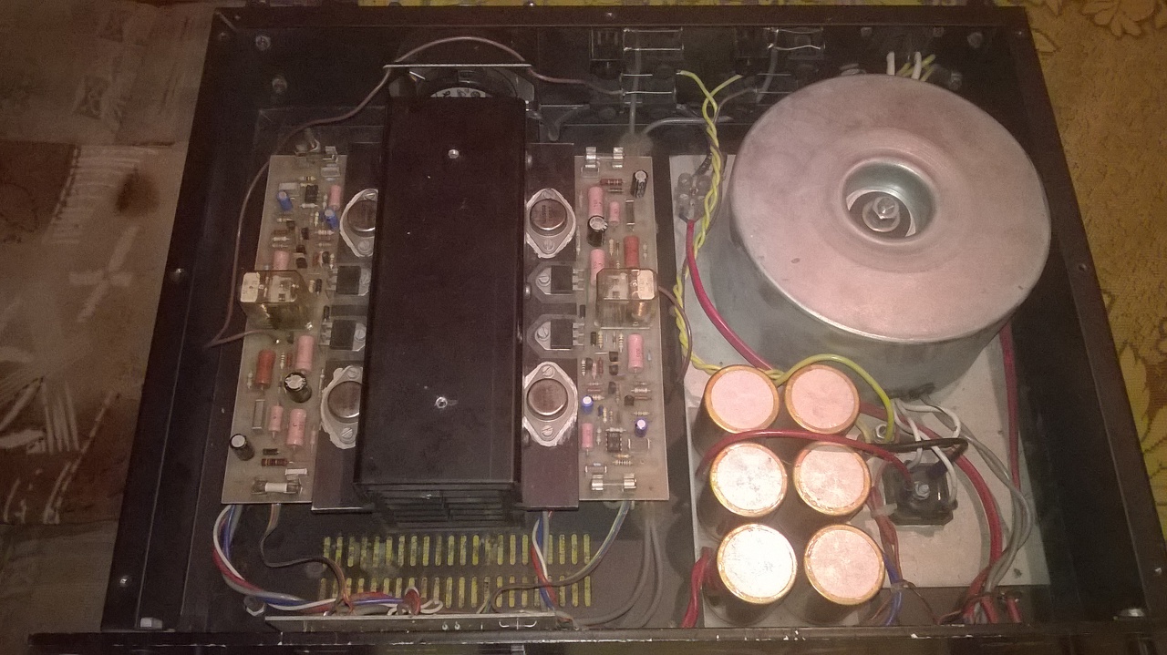

(#) Katona Istvan hozzászólása Ápr 14, 2016 /
Van egy végfok erősítőm ismeretlen márkájú. Akitől vetem azt mondta hogy karvaly. Bekapcsoláskor azonnal clipel a bal oldala de attól függetlenül szól. Mi lehet a baja?
(#) krisz69 válasza Katona Istvan hozzászólására (») Ápr 14, 2016 /
Szia csak egy pillanatra clippel ? Vagy folyamatossan ?
(#) Katona Istvan válasza krisz69 hozzászólására (») Ápr 14, 2016 /
Folyamatosan!
Ott valami nagyon nem kerek. Nézd át a panelt nimcs e forrasztási hiba. Nincs e nyulott vagy égett ellenállás esetleg kondenzátor nem e púpos vagy kifolyt.
(#) Katona Istvan válasza krisz69 hozzászólására (») Ápr 15, 2016 /
Megnézem az igazság az hogy nem nagyon értek hozzá!Azt elfelejtetem mondani hogy azon az oldalon bekapcsoláskor van egy kis brum. Te ismered ezt a fajta végfokot?
