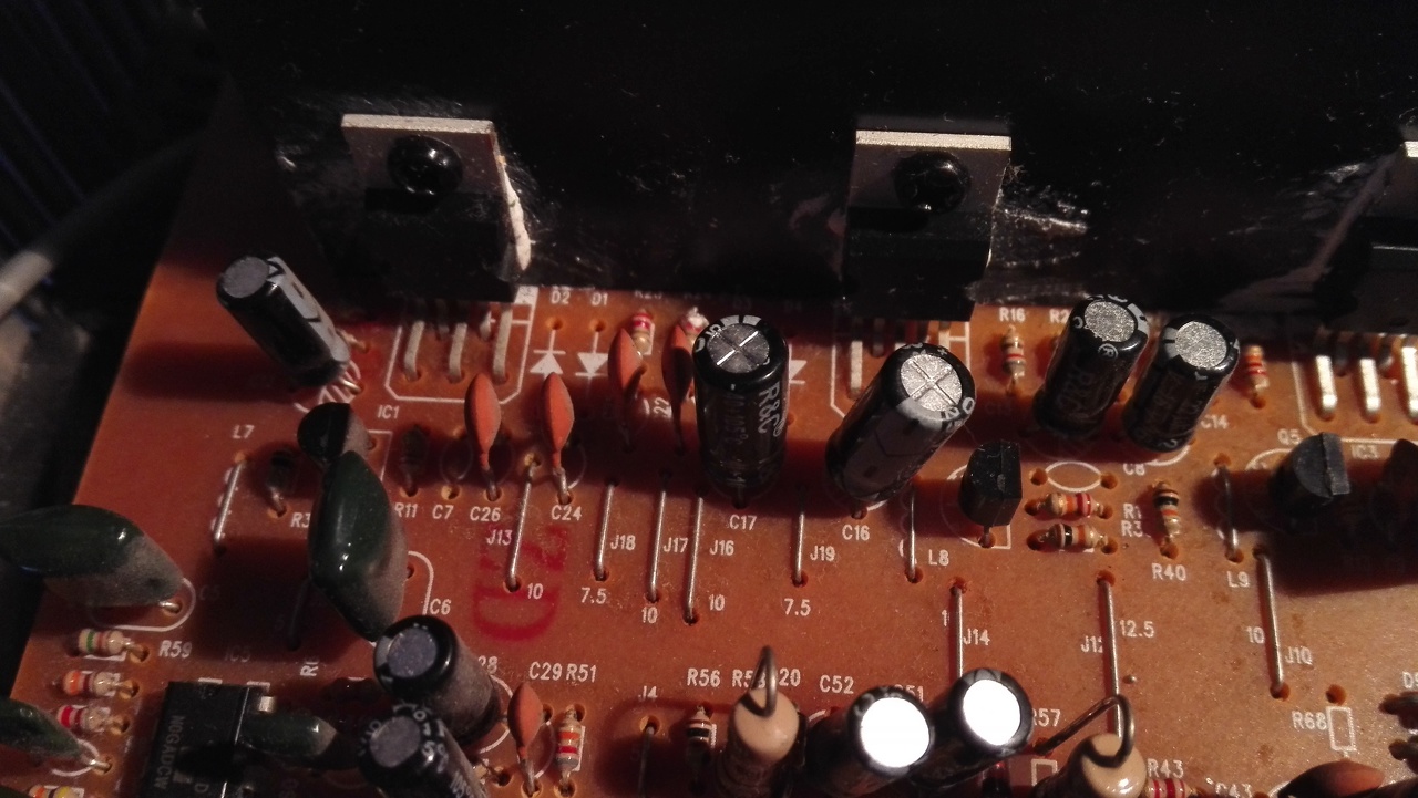

(#) tomi1990120 hozzászólása Ápr 17, 2016 /
Ha cincog egy kondenzator zenere az baj?
(#) Trivium93 válasza tomi1990120 hozzászólására (») Ápr 17, 2016 /
Igen. Vagy nem érintkezik vagy valami belső hibája van.
(#) tomi1990120 válasza Trivium93 hozzászólására (») Ápr 17, 2016 /
A genius 2.1-ben csinalja csak nemtudom h melyik az meg van egy pupos is.Ami cincog az azt hiszem keramia kondi.
Kerámia púpos? :O Egy kondinak se szabad púposnak lennie, cserélni kell. Nagyobb feszültség tűrésű is mehet bele.
Nem a keramia cincog egy elektrolit kondi meg pupos de mukodik rendesen.Hogyan tudom megallapitani melyik cincog?sok van egy helyen.
Szerintem az elektrolit kondi lesz és szerintem engedi is ki az elektrolitot. A púposat mindenképp cserélni kell. Gondolom a táp elkó púpos, lehet határértéken van.
Nem a tapé pupos hanem egy 100uf-os de nem az elektrolit cincog .Masfelol jon a hang mindjart teszek kepet rola

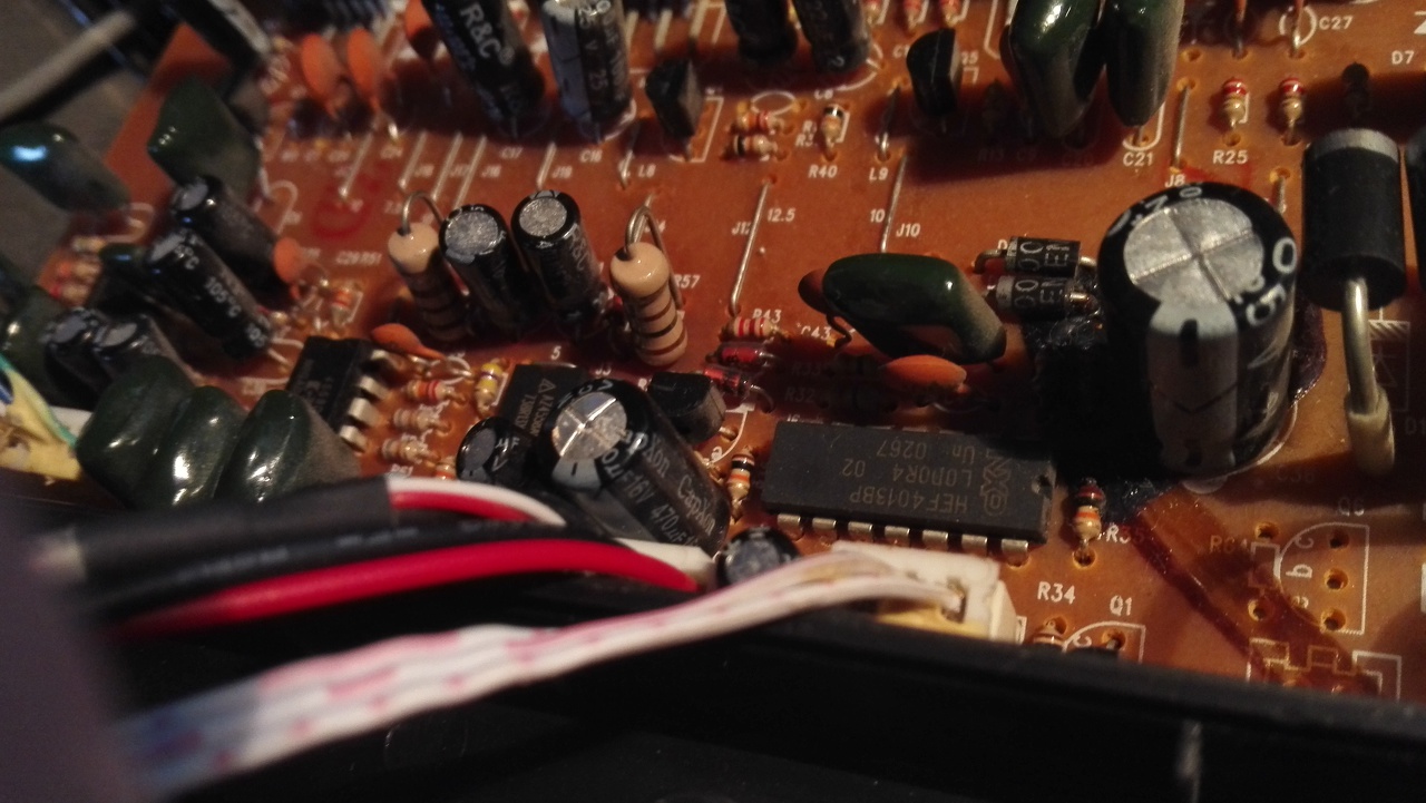

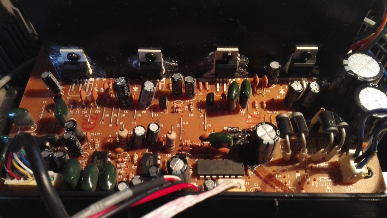

itt a kepek rola.a fekete cucc az mi a panelon valami ragaszto?A 3.kepen onnan jon valahonnan a cincogas
Nincs valamelyik kerámia kondi megrepedve? Az nem kimeneti zavarszűrő kondi?
Hu nemtom hogy kimeneti zavarszuro e fogalmam sincs jo lenne hozza egy kapcsolasi rajz

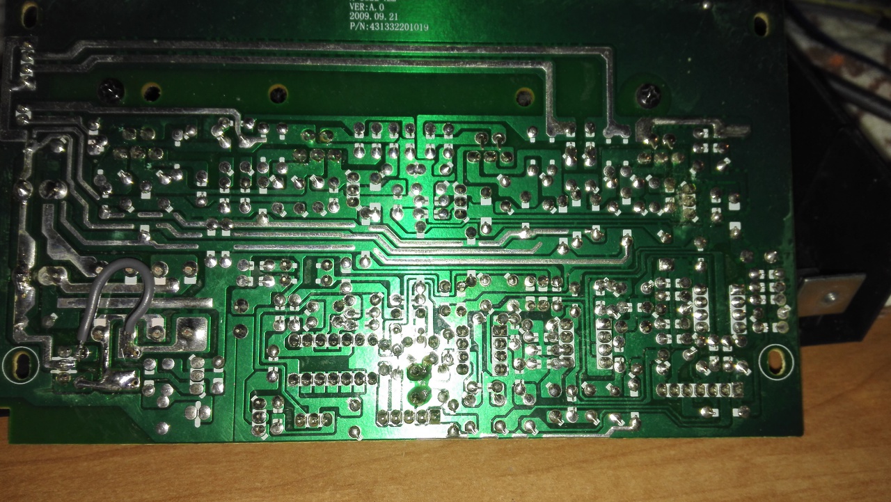

Aljarol is itt a kep most nezem hogy a pupos kondinal van valami kifolyva vagy mar csereltek egyszer?Ez ugy kerult hozzam h rossz volt ki volt egve a ket ic a szubra kicsereltem es ment.Meg a ket biztositek is ki volt egve azt meg athidaltam
Igen a kimeneti gerjedésgátló amivel ellenállás van sorba. Másik kettő a tápzavarszűrő, mind 100nF. Picit mozgasd meg, ha széttörik akkor hibás az. Egyébként szerintem az elkoból jön vagy valami kontaktos. Az is lehet hogy a gerjedésgátlón az ellenállás félig megszakadt és áthúz egy ívet.
Kicsereltem az elektrolit kondit epp olyan volt ithon.A keramia kondit is kicsereltem de ugyanugy cincog zenere ha megfogom akkor halkabban cincog..Az ellenallas is cincoghat?Csereljem ki azt is?

(#) steelbird válasza tomi1990120 hozzászólására (») Ápr 17, 2016 /
A cincogás alatt gondolom, azt hallod, hogy a zene hallatszik, de csak a magasak. (Zenében általában a cin, meg a zöngés hangok).
Inkább a végtranyók, vagy a hűtőborda cincog szerintem. Magas hangoknál kapacitív csatolás van a bordára, amiatt rezonál. Végfokok szoktak így cincogni, ha hangszóró nélkül meghajtod, hallatszik. Húzd meg a végtranzisztorok csavarjait, hátha azzal halkabb lesz. De ez nem hiba és hangszóróval nem is hallatszik.
Ha viszont nem a zenét hallod cincogni, akkor tegyél fel róla hangfelvételt, hogy halljuk, mi az.
A hozzászólás módosítva: Ápr 17, 2016
(#) Davidd válasza tomi1990120 hozzászólására (») Ápr 18, 2016 /
Szia! Régebben jártam én is úgy, hogy egy pioneer szobai erősítő cincogott hangszóró nélkül, kicsit hallgatóztam es a kimeneti L+R + zobel tag csinálta, pontosabban a tekercs, de persze ez is "nagy hangerőn" hangszóró nélkül.
(#) tomi1990120 válasza Davidd hozzászólására (») Ápr 18, 2016 /
Nekemis csak maximum hangeron hallani
(#) steelbird válasza tomi1990120 hozzászólására (») Ápr 18, 2016 /
Nem hiba.
Akkor ott nincs semmiféle probléma, mint ahogy írta steelbird kolléga is.

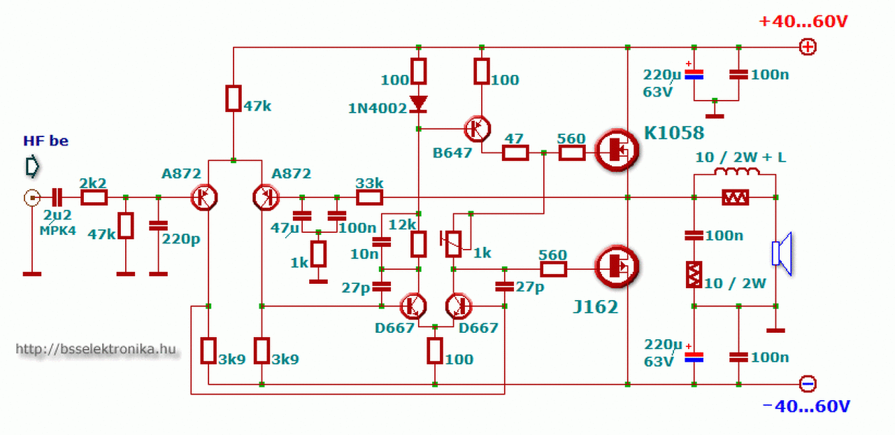

(#) HA3GX hozzászólása Ápr 19, 2016 /
Megépítette már valaki a csatolt erősítőt?
(#) krisz69 válasza HA3GX hozzászólására (») Ápr 19, 2016 /
Személyes tapasztalatom a Bss elektronikás kapcsolásokkal. a legtöbb hibás. Ez nem tudom működik e.!
(#) latyakosa válasza HA3GX hozzászólására (») Ápr 19, 2016 /
Ez roppant hasonló terv, nyákterve is van
(#) HA3GX válasza krisz69 hozzászólására (») Ápr 19, 2016 /
Köszönöm a tapasztaltakat, linket. Egyenlőre csak érdeklődök, egyszer talán készítenék egy mosfet-es kivitelt, de jelenleg is készülőben vannak az asztalon a projektek, el se férek sokszor.
