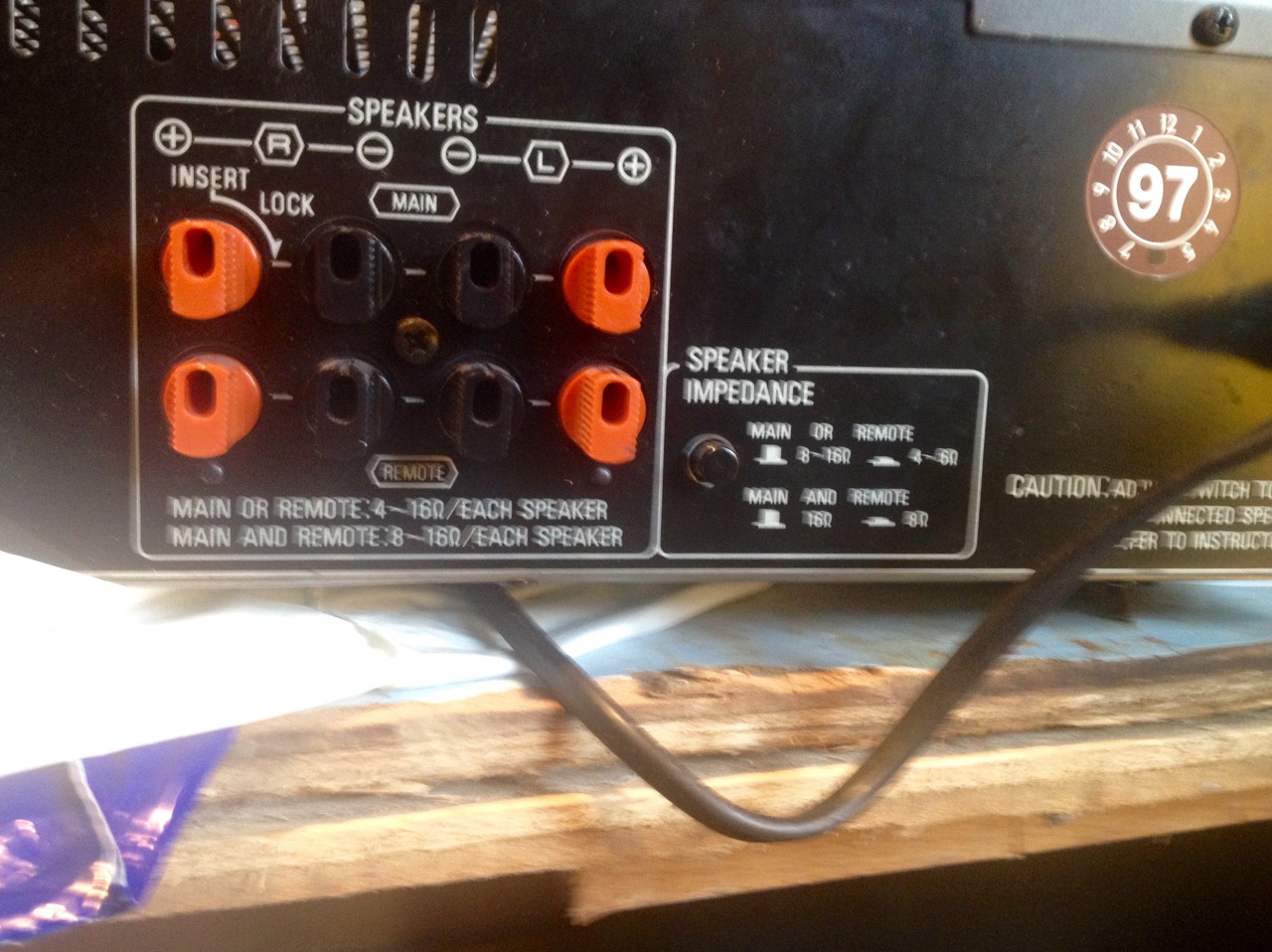

(#) David1912 hozzászólása Ápr 9, 2016 /
Sziasztok ! Egy kérdésem lenne az ehez illeszthető hangszorohóz illetve hogy az a gomb a hidalást végzie ? 2 kimenetet szeretnék hidalni egy mélynyomónak 200w 8 ohm illetve a magasakat válasz után választok az erősitő technics su 600 250wat ! Elöre is kőszi
Itt a kép róla
(#) Szabi1 válasza David1912 hozzászólására (») Ápr 9, 2016 /
Szia! Az ilyen A/B kimenetű erősítőknél általába impedancia illesztés miatt van egy kapcsoló ami vagy párhuzamosan vagy sorosan köt két hangszórót (MAIN-t és REMOTE-ot) ami egy csatornához tartozik (L vagy R). Hidaláshoz párhuzamos üzemmódban egyszerűen kivezeted a MAIN + okat a két csatornáról, és mono jelet adsz az egyik csatornára, a másikra pedig egy fázisfordítóval ugyanazt a jelet.
A hozzászólás módosítva: Ápr 9, 2016
Azt ajánlom, hogy magas hangszóróknak vagy használd ezt a kis technics-et sztereó módban, és a mélnyomónak használsz egy másik erősítőt, vagy a magasaknak másik erősítő, majd pedig aktív hangváltóval osztod szét a jelet magasra és mélyre.
Akkor erről az erősitőröl ne akarjak mèlyet halytani ?
Hajthatsz, akár bi-amp módban is: pl L-re mélysáv R-re magas csak annyi az egész hogy így mono rendszered lesz. Csak abban az esetben hidalnék, ha volna egy kisebb teljesítményű erősítőm magasaknak, különben meg vennék egy nagyobb teljesítményű erősítőt mélynek.
