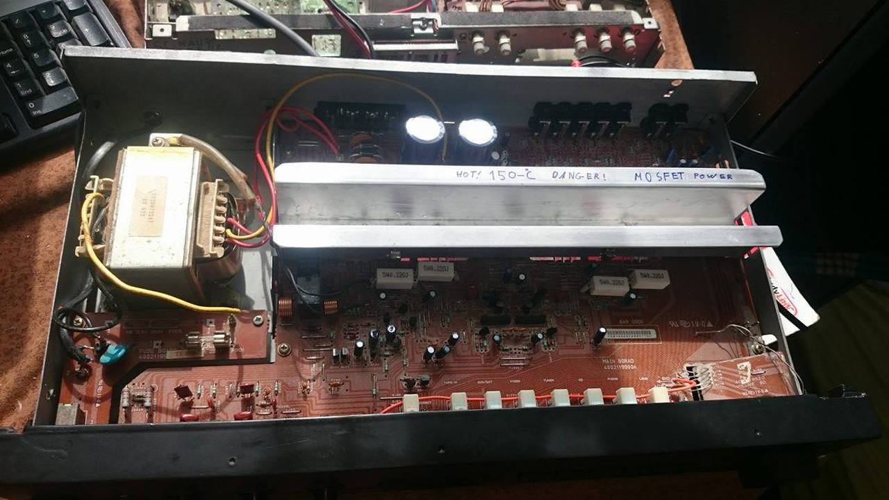

hello mindenkinek!
Kéne egykis segítség!

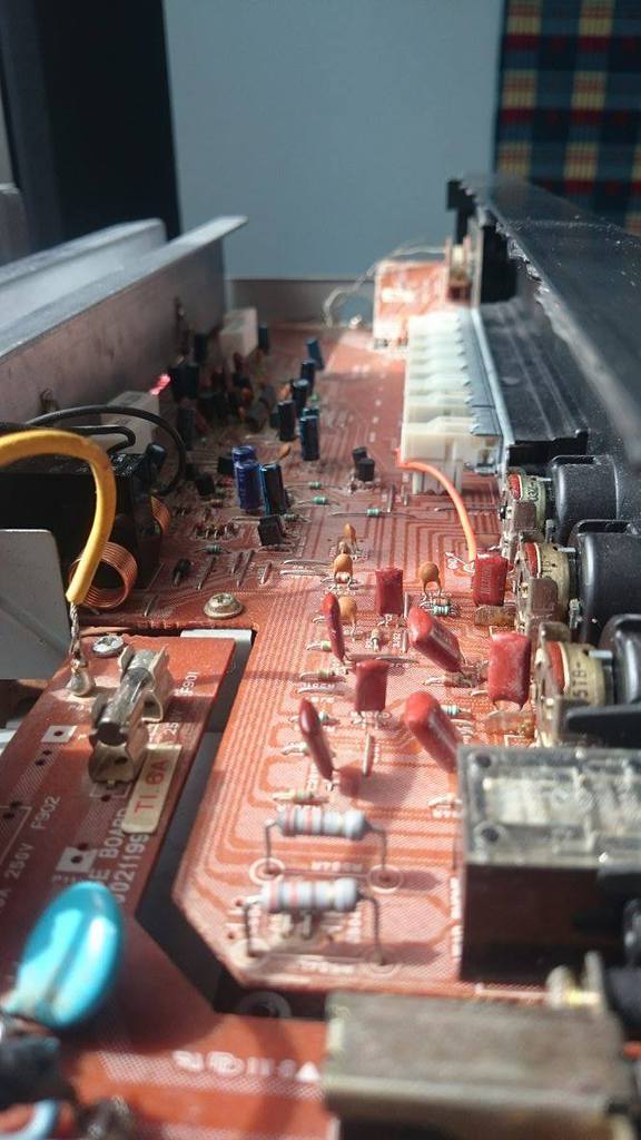

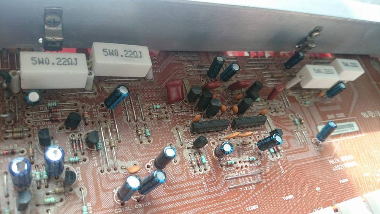

Hozzá jutottam egy sherwood ai-2210-es hez borzasztó állapotba volt, kontakthibák, kokszos emitter ellenállások stb...
Minőségi erősítőnek tartom így nekiálltam felujítani, nyomógombos kapcsolósort kiforrasztottam és pár napig wd 40-be áztattam, nagyrészt át kondiztam(csak az elkókat cseréltem, némelyiket nagyobb áramúra) és a csúnya ellenálásokat kicserélgettem.
összeszerelés után azt tapasztaltam hogy a magas és a mély kiemelő potméterek némák.
Amúgy az erősítő már zajmentesen és kontakthiba nélkül szoldogál.
Ha jól gondolom valahova nempasszol a cserélt elkó.
service manuált nemtalálok!
(#) ozpecs válasza nimrod96 hozzászólására (») Máj 14, 2016 / 1
És a WD 40 után kimostad meg leápoltad? az nem való elektronikai készülékbe!!!

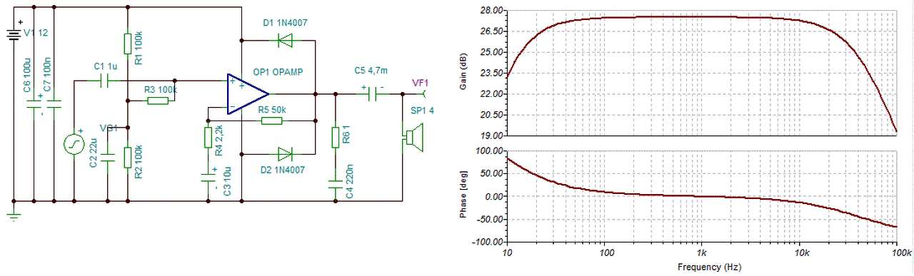

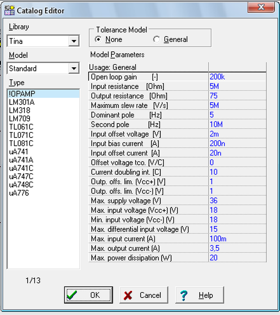

Egy TDA2030-al szeretnék egy végfokot csinálni és az adatlapján szereplő rajzot átrajzoltam Tinába és a frekvenciaátvitel nagyon gyenge. 3-4kHz-nél már -3db alá vágja és megy lefelé. Kicsit átalakítottam az értékeket ami most "relative" megfelel 20Hz - 17kHz -ig átviszi a jelet de csak kb: 10dB az erősítés. Akármilyen alul-felül áteresztő szűrőket csinálok nem tudok változtatni a felső határfrekvencián. Mi lehet a probléma, vagy hogy lehetne feljebb vinni a felső határfrekvenciát hogy nagyobbat erősítsen?
A hozzászólás módosítva: Máj 14, 2016
(#) kadarist válasza Peet19 hozzászólására (») Máj 14, 2016 /
Csökkentsd a C4 kapacitását.
(#) reloop válasza Peet19 hozzászólására (») Máj 14, 2016 /
Szia! R4 legyen 2,2k, a C4 pedig 220nF! Az OP1 paramétereit átállítottad a TDA2030-nak megfelelően?
(#) tothbela válasza Peet19 hozzászólására (») Máj 14, 2016 /
Ne agódj. A katalógus szerint 30 dB erősítésnél 140 kHz-ig tart a teljesítmény sávszélesség. Nálam ez van egy teljesítmény hanggenerátor kimenetén, ott 20 dB-t erősít, és 30kHz-ig bőven 1 dB-től kisebb a szintcsökkenés. Ez nem papítforma, hanem deprez műszer méri valós körülmények között. Talán a Tina adatbázisa nem pontos, vagy inkább ahogy "reloop" írta, nem a TDA2030-nak megfelelően van beállítva az OP1 paraméterei.
(#) Peet19 válasza tothbela hozzászólására (») Máj 15, 2016 /
Köszönöm a válaszokat. A Tinában nem is volt TDA2030-as, én vettem föl de tényleg elfelejtettem paraméterezni. Most megpróbáltam de valamiért nem menti el. Lehet én vagyok a béna vagy nem tudom, mindegy nem sikerült.
Mellékelem a Tina fájlt, ha valaki megtenné nekem hogy megnézi a frekvenciaátvitelt és a diagramot felrakja azt nagyon megköszönném. Most 10dB az erősítése, de szeretném ha legalább 15dB lenne. Vagyis kellene egy olyan teszt is, hogy a visszacsatolás legyen 100k és úgy mit mutat a frekiátvitelről.
tothbela: ha azt mondod hogy az adatlapján lévő rajz úgy jó, akkor elhiszem és megépítem. Köszönöm.
Egy osztott tápost már csináltam, az nagyon jól szól, de most egy sima tápost is szeretnék.
reloop: C4 220n. R4, C3 -al az alsó határfrekit számoltam 7.2Hz ez a felsőn semmit nem változtat. Ha R4 -et növelem akkor mégjobban csökken a felső határfrekvencia. Nem?
Vagy csak az én Tinám tréfálkozik velem?

(#) tothbela válasza Peet19 hozzászólására (») Máj 15, 2016 /
Bár az ajánlott érték 22k, elég rugalmasan lehet változtatni szinte mindent. Ha 100 k-t akarsz, azzal sem lesz semmi baj. Az adatlap mutat 150k-val is kapcsolást. Az R4 értékének változtatásával beállítod a kívánt erősítést. Igaz, hogy nálam 20 dB erősítés van beállítva, a katalógus nem garantálja a stabil működést 24 dB zárthurkú erősítés alatt. 40 dB felett meg a túl nagy érzékenység miatt lehet problámás, de ez csak az én véleményem. Az alsó töréspont szimulációjára nyugottan használhatsz bármilyen műveleti erősítőt, nem lesznek eltérések. A felső töréspontot pedig egyszerűen úgy sem lehet befolyásolni, az jóval a hallható sáv felett van. Az R6,C4 meg nem arra való, hanem az biztosítja, hogy a kritikus nagyfrekvencián meglegyen a kimenet terhelése. Oda az adatlap szerinti érték a jó.

Jó az, csak az IC-t és a kicsatolót állítottam.

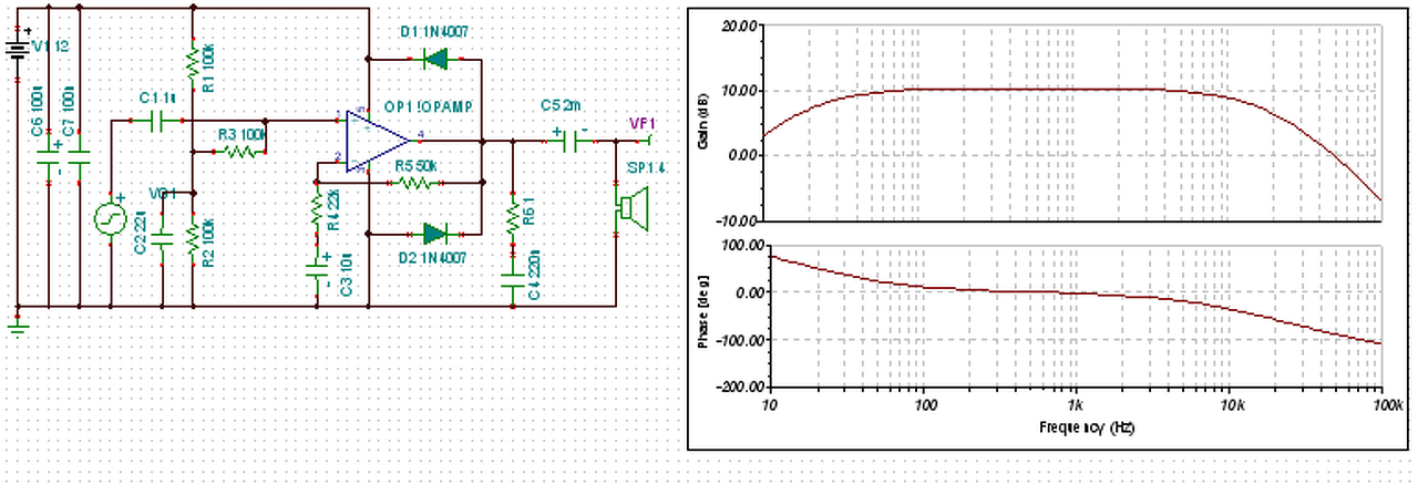

Értem, köszönöm. Az alsó töréspont szerintem rendben van csak a felső van túl közel a Tinám szerint. Végfoknak 10-15dB elég mert egy nagyon érzékeny erősítőt rajzoltam ami 1mV-ról "eddig" 2,18V-ra erősít torzítás nélkül és ehhez illeszteném a végfokot.
Az első előfokkal a bementi jelet lehet majd erősíteni 0 - 40dB -ig (ezt gondoltam GAIN-nek) . Ezután jön a hangszínszabályzó. Itt felerősítem az érkező jelet kb: 6x-osára (15dB). Utána raktam mégegy előfokot és annak a visszacsatolásába raktam az egész hangszínszabályzót (mély, közép, magas), a hangerőt meg a kimenetre ami a végfok felé megy, de ide is beraktam mégegy előfokot a hangerő után (+14dB) és ennek a kimenetén van most 2,18V. Tehát ha csak 10dB a végfok erősítése akkor is 6,5V körül lesz a kimenet effektív fesz. vagyis az amplitudó 9V körül lesz. Ez már így is 10W teljesítmény ami bőven elég.
reloop: köszi, tetszik. Én is emeltem a kicsatolót de nem sok változás történt de most már biztos hogy a Tinába az IC paraméterei miatt. Ezeket be tudnád másolni nekem hogy beállítsam én is rendesen? Köszi.
(#) Peet19 válasza reloop hozzászólására (») Máj 15, 2016 /
Jelenleg ezek a beállításaim.
Mennyinek kell lenni az open loop gainnek? A többi jó?
Stabilitási szempontból kellene a hurokerősítést 20, de inkább 24 dB felé emelni, és inkább le osztani a jelet a tda2030 bemeneténél. A probléma megértéséhez azt kell tudni, hogy bármilyen erősítőnek van késleltetése. Lesz olyan frekvencia, ahol a késleltetés miatt a fázistolás eléri a 180 fokot. Ha ezen a frekvencián a nyilthurkú erősítés nagyobb mint a visszacsatoló elemekkel beállított érték, a negatív visszacsatolás pozitívvá válik, és máris oszcillátort készítettél. Ha mindenáron ezt a kis erősítést akarod alkalmazni, akkor kompenzáló tagot kell használni. Mivel az IC belsejébe nem tudsz belenyúlni, ezért egy soros RC taggal össze kell kötni az IC invertáló és neminvertáló bemenetét. Ha 10-15 dB erősítést akarsz, az R5 értéke pedig 50 k, akkor a kompenzáló tag 3k3 sorosan 470p.
Értem, köszönöm. Nem szeretném kompenzáló tagokkal bonyolítani, inkább akkor emeljük az erősítést. Mi lenne ha R5 maradna 50k, R4 pedig legyen 5k. Így 10szeres az erősítés ami 20dB és a végfok bemenetére megy majd kisebb jel. Ez így jó?
(#) reloop válasza Peet19 hozzászólására (») Máj 15, 2016 /
Output resistance legyen 10mOhm!
Szerk.: Ne változtass a kapcsoláson!
Beállítottam, köszi, így már egész jót mutat végre. -3dB-nél (20.5Hz - 78kHz).

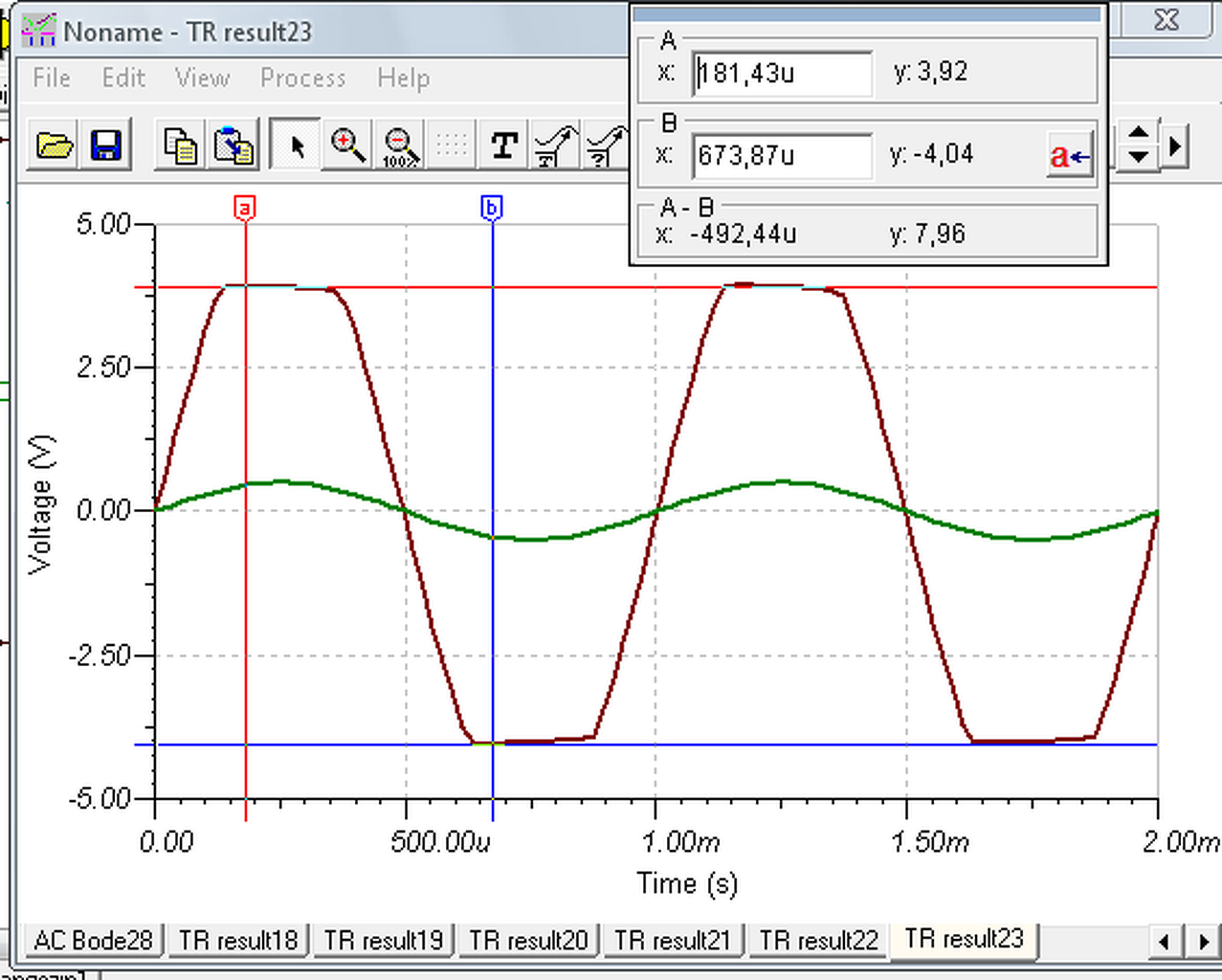

Mégegy probléma. Megnéztem Tranziensben is de 4V-nál beveri a fejét az amplitudó. Ez miért van amikor még meg sem közelíti a tápfeszt?
Egy műveleti erősítő elvi modell elég távol áll azért a TDA2030-tól, de mutatja, számolnod kell a maradékfeszültséggel. A TDA2030 a gyakorlatban sem üzemeltethető rentábilisan 1x12V-ról. Vannak erre a feszültségre céláramkörök. Most éppen egy egzotikusan hangzó STA540-et építek, ez már tekintélyes teljesítmént szolgáltat, igaz híd kimenetű, de a kicsatoló máris meg van spórolva
