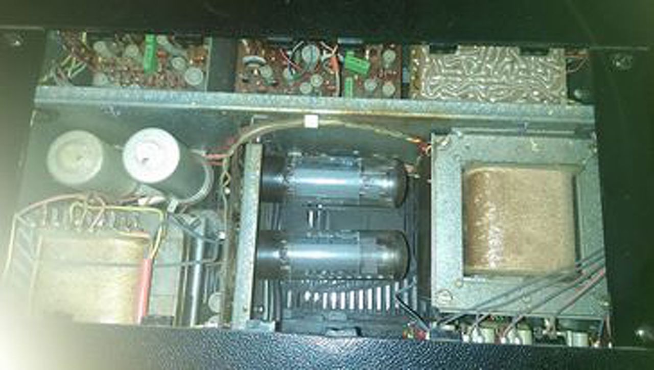

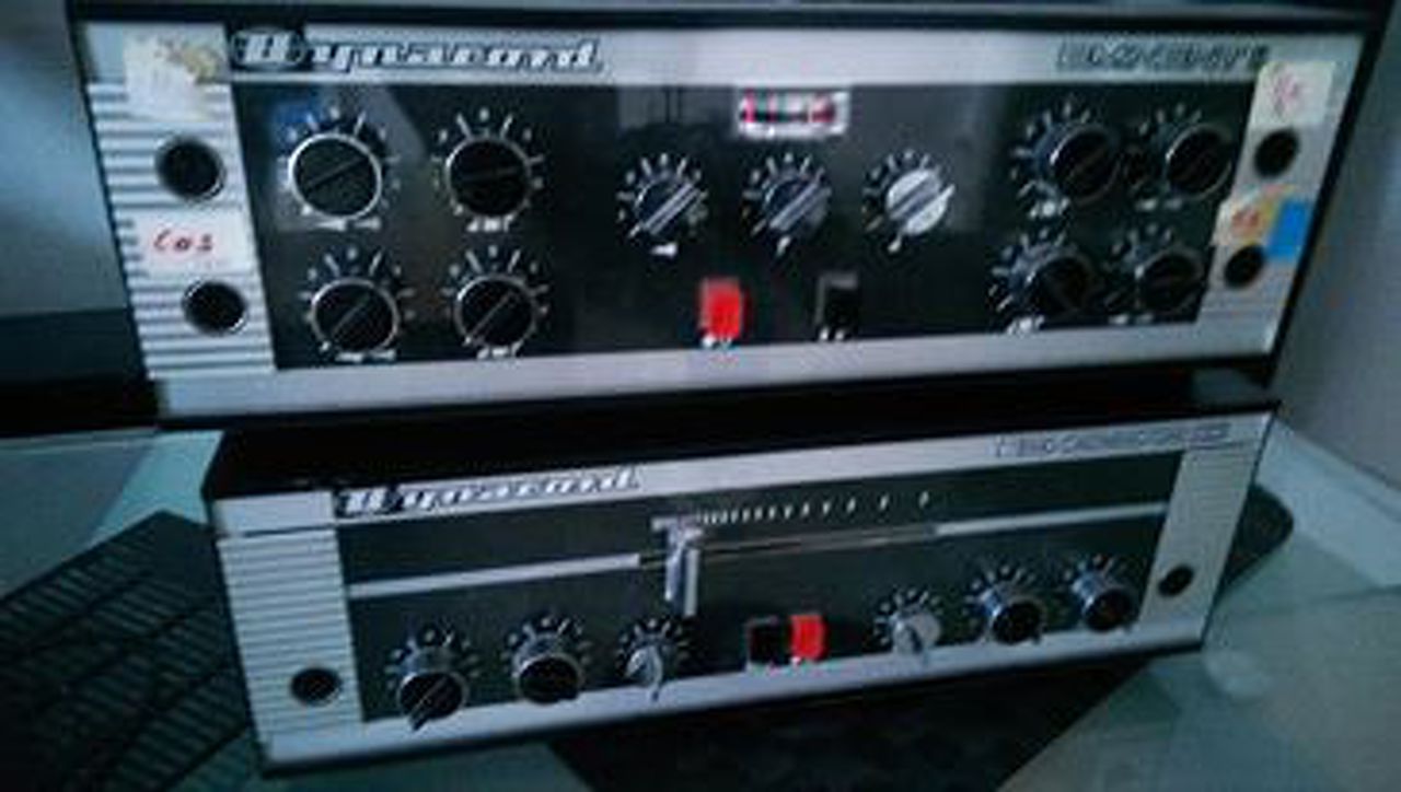

Sziasztok beszereztem egy dynacord eminent 2 est működött szépen de egyszer csak fűstölni kezdett és a bisztositék is kiment .
A bisztositékot kicseréltem de már a hang nem ment a csővek világitonak de hőt csak minimálisan nem tudom mi lehet a probléma kérem ha valaki találkozott evvel a problémával vagy ha tudná hogy mi lehet kérem irjon
Köszonöm előreis

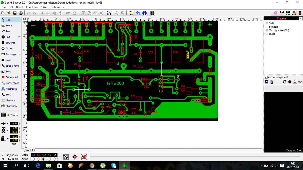

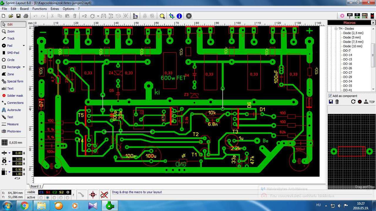

Sziasztok .kicsit újra lett, gondolva a nyák terv. Kérlek titeket pillancsatok rá. És ha valamit észrevesztek ,vagy változtatnátok még. Kérlek jelezétek . Köszönöm .
(#) reloop válasza krisz69 hozzászólására (») Máj 19, 2016 / 1
A BD139 nem fért volna a bordára?
A nagyjelű erősítő nagyon szét van húzva, félő sok zavart szedhet így össze. Egyszerűbb volna bevinni a tápot.
A test miért nem csillagpontos?
Előbb legyen a szűrőkondi a vezetősávon mint a fogyasztó!
(#) Buvarruha válasza reloop hozzászólására (») Máj 19, 2016 /
Az a gáz, hogy maga a kondi is megrángathatja a földet, én is így szoktam kötni a nyákon a kondikat és ez így rendben van.
(#) pucuka válasza Buvarruha hozzászólására (») Máj 19, 2016 /
Pont azért kell előbb a kondi, hogy a rángatás ne vezérelje az előtte levő fokozatokat.
(#) Buvarruha válasza pucuka hozzászólására (») Máj 19, 2016 /
Az egyetlen ami rossz helyen van itt, az a bemenet földpontja, azt ugyanúgy középre kellene rakni és rendben lenne.
Csak most nézem, hogy a tápot fentről kapná a tranzisztorok felöl és a tápág végén lennének a kondik. Így viszont már brummgenerátor lesz az biztos.
A hozzászólás módosítva: Máj 19, 2016

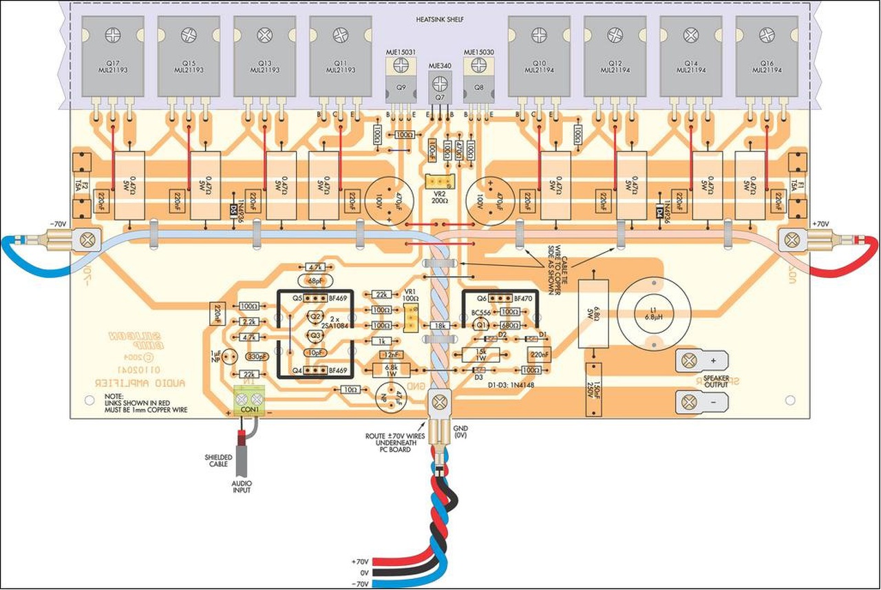

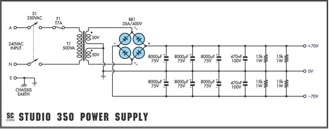

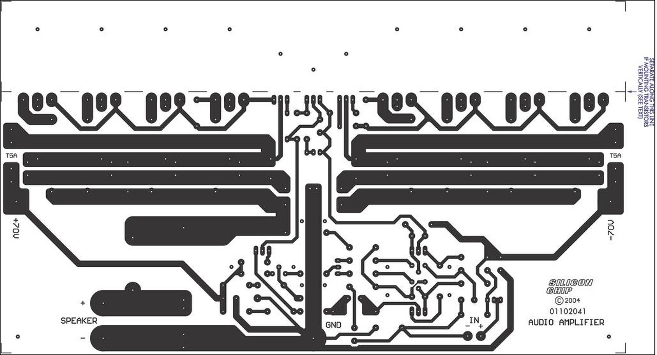

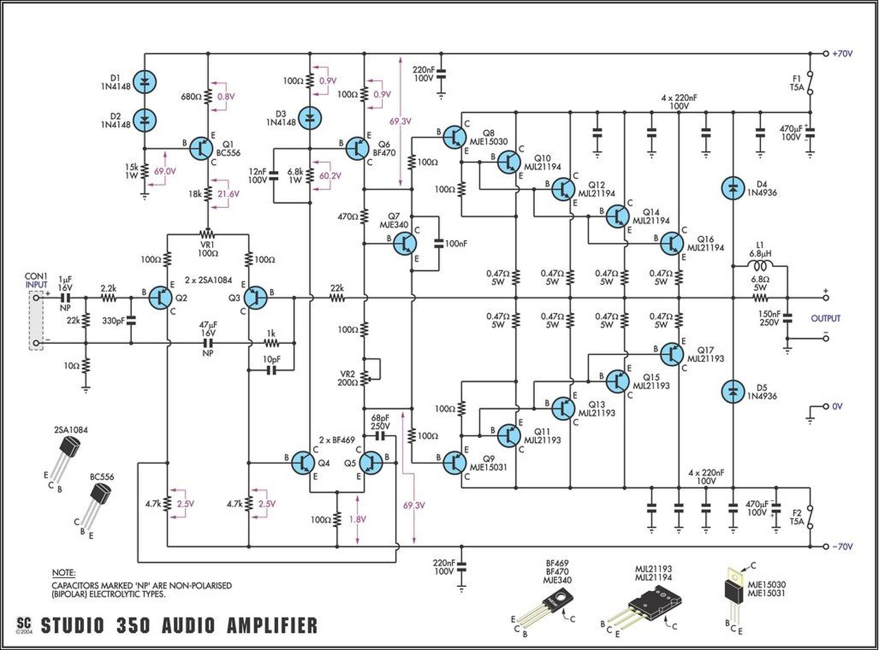

(#) reloop válasza krisz69 hozzászólására (») Máj 19, 2016 / 2
Bár a csatolt NYÁK-terv bipoláris végtranzisztorokhoz készült, számtalan tervezési fogást elleshetsz belőle, érdemes tanulmányozni!
Egyúttal ide rakom valamennyi kapcsolódó ábrát, mert sokan érdeklődnek ebben a teljesítmény kategóriában és legyen már alternatívája az ST151-nek.
(#) ozpecs válasza reloop hozzászólására (») Máj 19, 2016 /
A kimeneti ZOBEL tag nagyon furcsán van benne a kimenet 150nF-al közvetlenül földelve? Ebben sincs túláramvédelem sajnos Pedig olyan szép doksi
(#) voodoo válasza krisz69 hozzászólására (») Máj 19, 2016 / 1
Kimeneti LR tag sorba kapcsolása a müködésnek nem feltétele, de mindenképp előny. Én dobnék rá egyet...
(#) reloop válasza ozpecs hozzászólására (») Máj 19, 2016 /
Az induktivitás után elmegy így a kondi.
A 4 db MJL nullátmeneti rövidzárnál is különösebb megrázkódtatás nélkül roppantja el az 5A-es biztosítékot - gondolhatta a költő
(#) tothbela válasza donn hozzászólására (») Máj 19, 2016 / 2
Vegyes érzelmekel írok neked. Ez az erősítő annyira egyszerű, hogy ha nincs trafózárlat, akkor elvileg nem nagy falat megjavítani. Viszont a közel 800 V-os anódtáp miatt egy tescós multival nem is ajánlom hogy belenyúlj. Legvalószínűbb, hogy összeroskadt benne valamelyik cső, ezért lett zárlatos. Csak akkor érdemes felújítani, ha tényleg kötődsz hozzá. Csak a csőcsere 15000. Ha rászánsz ennyit, még mindig érdemes rábízni egy tapasztaltabbra. Ez a tápfesz, több mint életveszélyes!
KB a zene is elmegy az induktivitásba és kondiba. Ha ennyire le kell "folytani" azt az áramkör, nagyon stabil lehet.
(#) krisz69 válasza krisz69 hozzászólására (») Máj 20, 2016 /
És ehhez mit szóltok?
(#) reloop válasza krisz69 hozzászólására (») Máj 20, 2016 /
Szia! Szépen alakul. Az általam leírt többi szempont is megvalósításra vár.
(#) donn válasza tothbela hozzászólására (») Máj 20, 2016 /
szia igen én imádom az erősitőmet de a csövek világitanak 3 van benne 2x EL 34 és 1x ECC81 es az erősitom bekapcsol de hang nincs
(#) tothbela válasza krisz69 hozzászólására (») Máj 20, 2016 /
Szia. "Alkotó" rakott fel képeket új szerzeményéről. Kicsit hasonlít a "D" osztályú fóliavezetésre. A két hidegítő elkó közös pontja majdnem egy helyen van. Szerintem sem hátrány, ha nem méteres vezetősáv köti össze a szűrőkondikat. A szememnek bár jobban tetszik ez az "in line" elrendezés, viszont a "quadkopter" forma lehetővé teszi a táp, a föld és az emitter (source) ellenállások csillagpontos elrendezését. Jelzem kicsit csúnyának tartom, de sok előnye lehet. Akár az is, hogy nyák gyártatáskor 10X10 cm alatt sok helyen hatalmas kedvezményt adnak.
(#) voodoo válasza krisz69 hozzászólására (») Máj 20, 2016 / 1
1. Szerintem, ha nincs értelme akkor akkor ne használjunk potyára 17.5-ös lábkiosztást a pici ellenállásoknál. Csomó helyen ez végett növekednek meg a vezetősávok és kell még nagyobb kanyarokat tenni.
2. Raknék a tápágakba egy-egy üvegbiztosítékot. (Persze amennyiben, ha lesz a puffer-parknál, akkor ide rakni felesleges).
3. Source lábaknál is azt a rövid sávot kb ugyan olyan vastagra húznám, mint amilyen a kimeneti gyűjtősáv.
(Súg: illetve az egyiknék be sincs húzva)
A hozzászólás módosítva: Máj 20, 2016
(#) krisz69 válasza voodoo hozzászólására (») Máj 20, 2016 /
17.5ős ellenállások ott 2w osak !
(#) krisz69 válasza tothbela hozzászólására (») Máj 20, 2016 /
Nyákot magamnak gyártom így a méret nem érdekes .

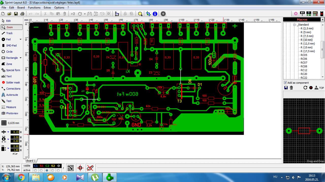

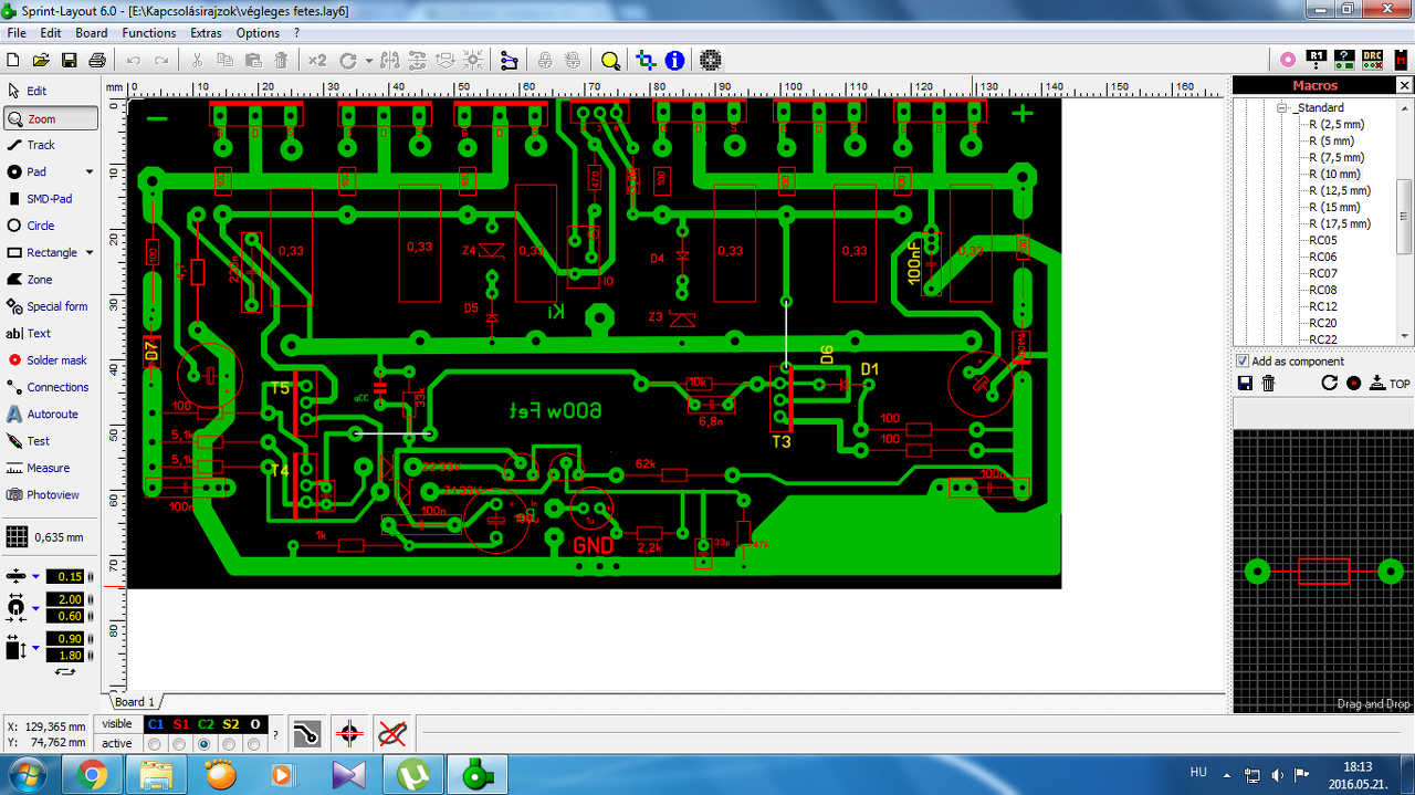

(#) krisz69 hozzászólása Máj 21, 2016 /
Ismét változtatva lett. remélem minden rajta van. kérlek véleményezzétek.
(#) Alkotó válasza voodoo hozzászólására (») Máj 21, 2016 /
A "méret" kétélű fegyver. Végfok témában pedig sok esetben kulcskérdés mekkora is az akkora.
De a tervezéskor ennek ellenére kimondottan gondoltam az alacsonyság opcióra is. Ha speciális hűtőelemet használunk, akkor a végtranzisztorok állhatnak a panel hátoldalán merőlegesen is, és ekkor már 6-7 cm a teljes magasság. Illetve a két panelt sem szükségszerű egymás fölé tenni (habár ez nagyon kézenfekvő).
Ha lesz kedvem, majd firkantok ilyen ajánlást is, hátfa valakinek ez kelti fel az érdeklődését.
A jelenlegi kialakítás az aktív hangszóró dobozokba való beépítés szempontjából ideális, ahol nincsenek "U magasságok".
(#) djcaveman válasza krisz69 hozzászólására (») Máj 21, 2016 /
A két belsó fet lába nincs összekötve.. A egyiknél a gate, a másiknál a source láb hibádzik.
(#) reloop válasza krisz69 hozzászólására (») Máj 21, 2016 /
A negatív tápról elveszett a 100nF?
(#) krisz69 válasza reloop hozzászólására (») Máj 21, 2016 /
Igen azt észre vettem ,az javitva lessz.
