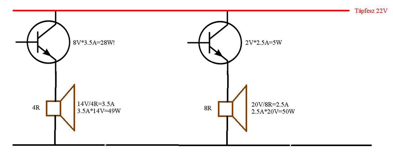

(#) Buvarruha válasza voodoo hozzászólására (») Jún 2, 2016 /
Egyszerűbb, ha ábrán szemléltetem, bár nem értem mit nem értesz.

(#) voodoo válasza Buvarruha hozzászólására (») Jún 2, 2016 /
Én, ezt értem srácok. Csak azt nem tiszta, ha egy erősítő tud pl 8ohm/100w -ot, de közbe tud 4ohm/170w (tehát többet, mint 100) akkor az humbuk?
Nem humbuk, az fel van készítve arra a terhelésre.
Értem, tehát ez azt jelenti, hogy azok az erősítők megfelelően tartalmaznak párhuzamba kapcsolt végtranyót (hogy osztódjon az áramerősség) vagy nagyobb hűtőbordával vannak ellátva?
Nem vagy, hanem mindkettő egyszerre. Az már plusz adalék ahogy mondtam korábban is, hogy minél alacsonyabb a terhelés impedanciája, annál magasabb a THD, vagy annál magasabb nyugalmi áram kell ugyanahoz a THD-hoz.

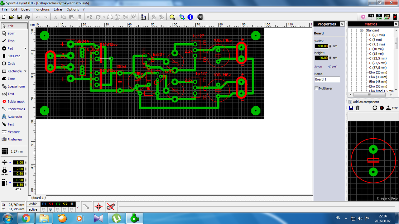

(#) krisz69 hozzászólása Jún 2, 2016 /
Ha valaki építeni szeretne végfokot, itt egy hőre szabályozó ventilátor vezérlés kicsit átgondolva. akár 4 ventilátort is el tud látni. és külön bordákat tud hűteni. A tip 127 elszigetelve kell a bordához fogatni. Potencíóméterel (a) kezdeti fordulat állítható be. 12v-os pc ventilátora lett tervezve. De pár alkatrész cserével akár 24 v-on is üzem biztos.

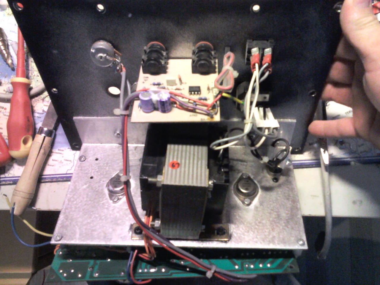

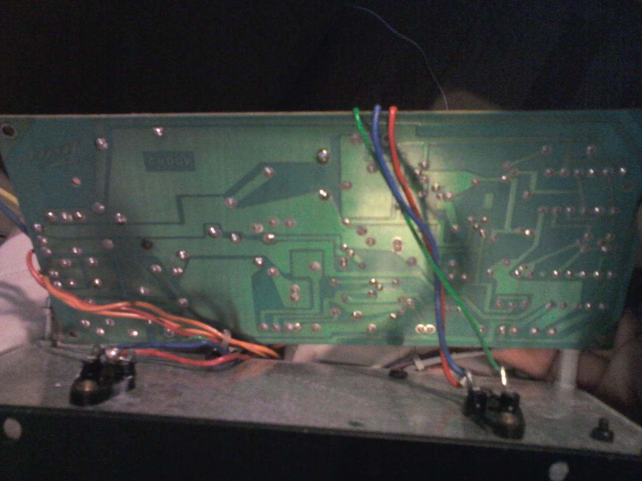

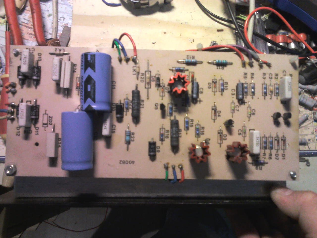

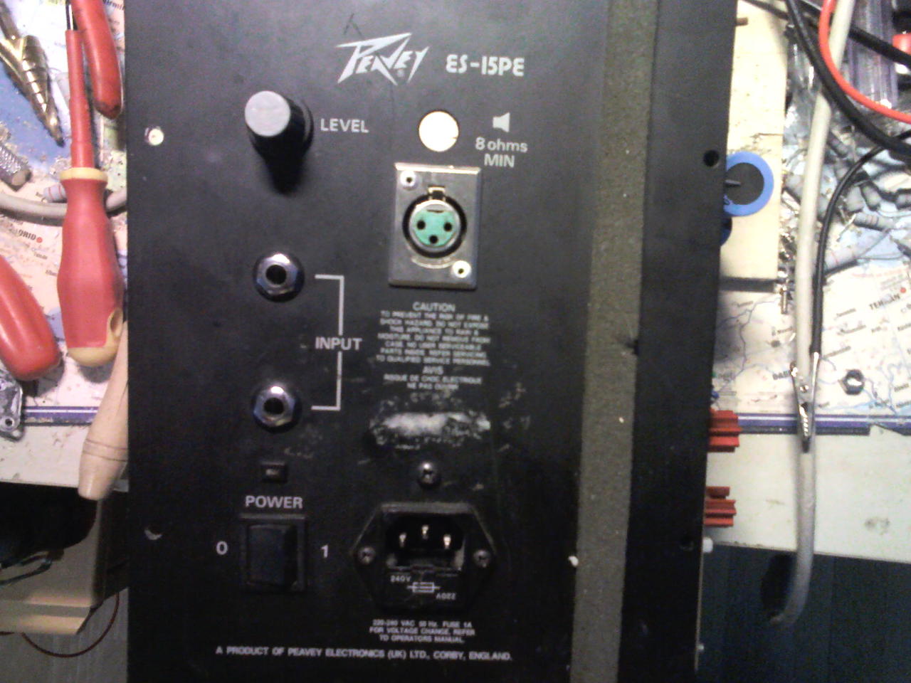

(#) konyak6 hozzászólása Jún 3, 2016 /

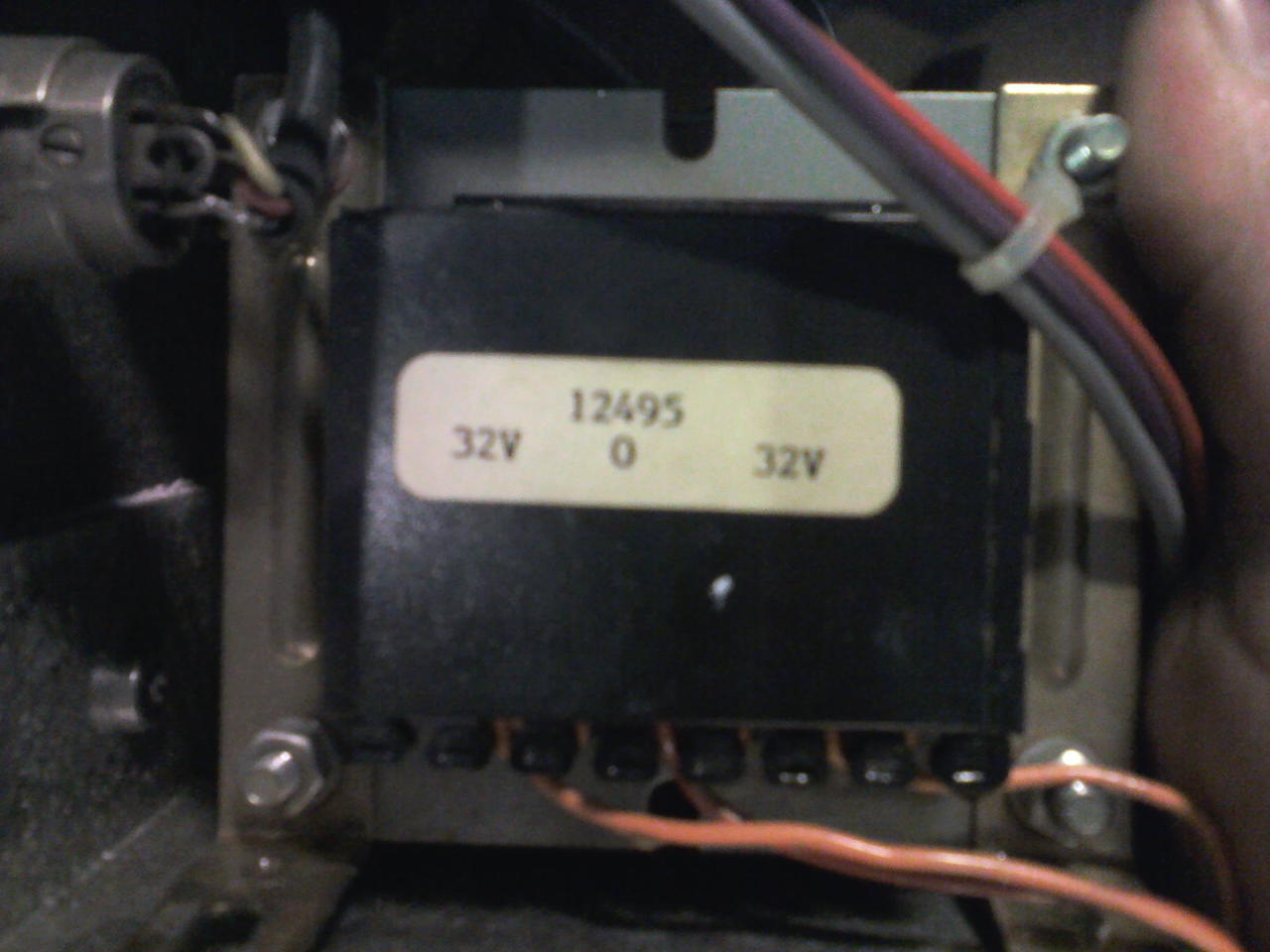

Hozzám került egy PEAVEY ES 15PE aktív hangfal. Az egyik tranzisztor (2N3772) lába hozzá ért a testhez mert fellazultak a panelt tartó csavarok. Kicseréltem, de fél tápfesz (42 V) van a kimeneten. A zárlat vitt mást is. Ebben kérnék segítséget. A neten nem találtam semmi információt. Mekkora lehet a kimenő teljesítmény? Esetleg nem vesződnék vele, hanem beledobnék egy másik végfokot.
A hozzászólás módosítva: Jún 3, 2016
(#) Massawa válasza konyak6 hozzászólására (») Jún 3, 2016 /
Ha jol emlékszem ( ez már velem együtt egy muzeumi darab 5 másik tranzisztor van az egészben, cseréld ki mind - olcsobb meg gyorsabb. Esetleg van ott 2 zéner is azokat is mérd meg.
