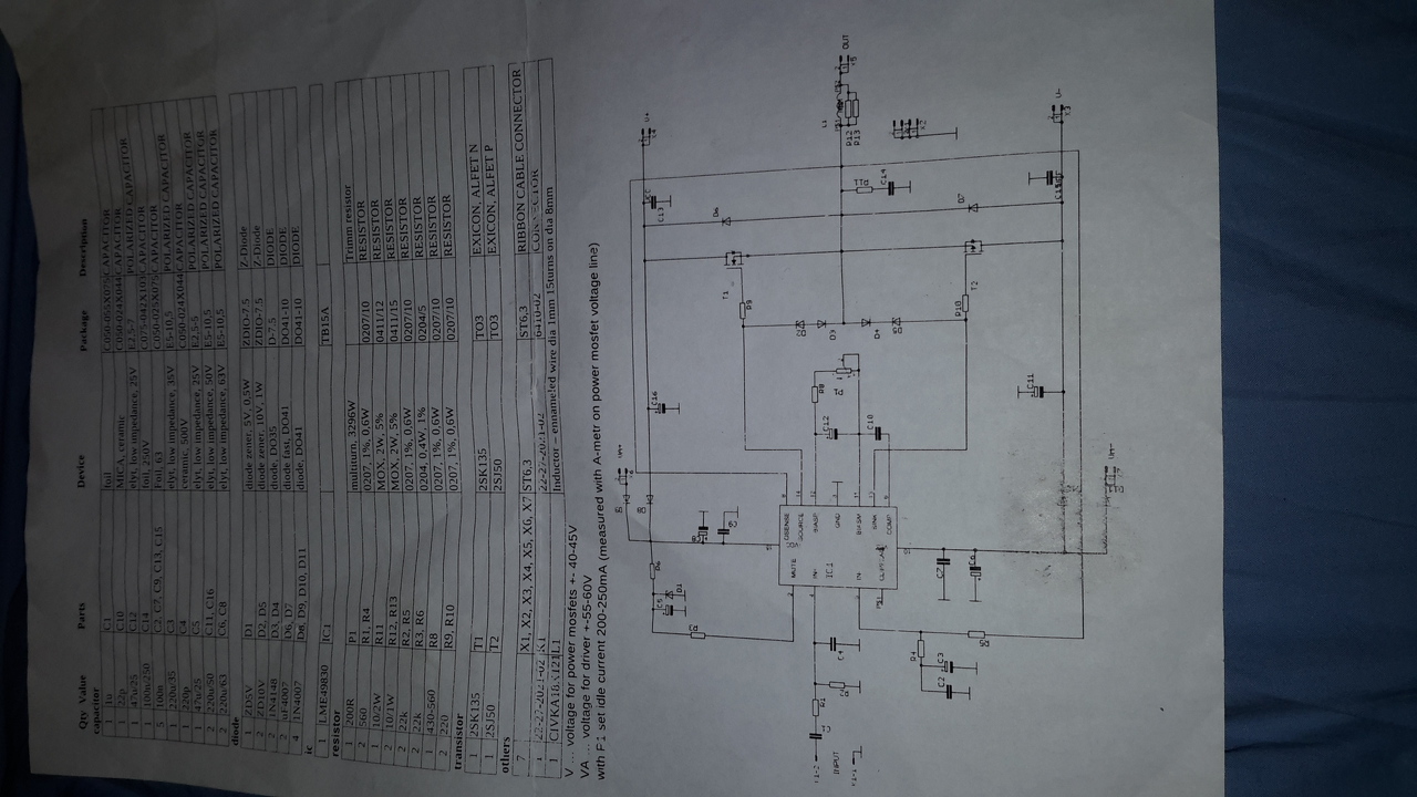

Nagyszerű. Az jó, hogy külön van az erősítő rész. Megpróbálom megkeresni a rajzát, majd mehetünk tovább. A hűtő is elég lesz, de ha gond lenne a melegedéssel, egy kis venti megoldja. Érdekelne, hogy milyen az a két 6 ohmos hifi doboz. Elképzelhető, hogy nagyságrendekkel jobb, mint a mélysugárzó. Akkor pedig akár építeni kell egy nagyobb mélyládát. Nagy projektbe fogtál.

(#) tomi1990120 válasza tothbela hozzászólására (») Jún 12, 2016 /
Nem veletlenul ezt keresed?
(#) tothbela válasza tomi1990120 hozzászólására (») Jún 12, 2016 /
Igen, ez az. Amint látom, az összes hangsugárzód kenterbe veri ezt a mélyládát. Kicsit zavarba is vagyok, mert kicsit nem is értem, minek kell ez a mélyláda. Csak találgatok, hogy a Jamo rákerült a hifire, annak az eredetije meg erre a 2.1-re. Ez a 2.1-es meg a PC-re van kötve. Ha PC-s zenehallgatásra kell, akkor megoldható a 2.0-s átalakítás is. Ha játékra, akkor (de csak ha nem társasházban laksz) egy jóval nagyobb subot lehet kreálni. Nekem van egy 180 literes mélyládám 40 cm hangszóróval, de a panelba csak erkélydísz. Itt ez tiltott dolog. Pedig 10 wattal is reng az épület tőle, soha nem mertem rátenni a saját 300-as végfokát. Ennyi erővel tarthatnék mozsárágyút is, azt sem lehet használni.

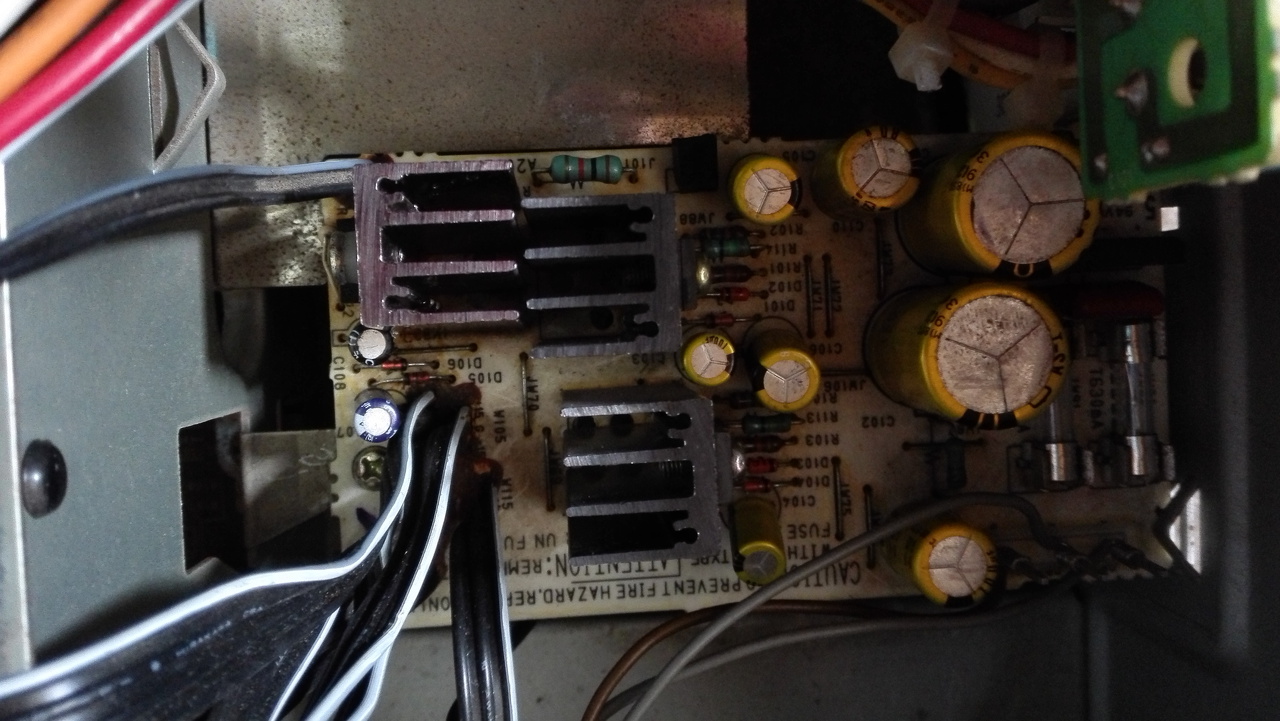

Sziasztok van nalam egy akai am-32-es tipusu erosito.Az volt vele hogy nem kapcsolt be.Talaltam a táp resznel egy elpukkant tranzisztort meg egy egett ellenallast,kicsereltem mukodik csak amit tettem helyette tranzisztort nagyon melegszik ez mitol lehet?2sd1762 volt benne csereltem bd243c-re.Mellekelt kepen a bal felso az.
(#) zotya1983 válasza tomi1990120 hozzászólására (») Jún 13, 2016 /
Talán nagyobb a belső ellenállása ne foglalkozz vele ha működik.
(#) tiggersoft válasza tomi1990120 hozzászólására (») Jún 13, 2016 /
Lehet oka, hogy a BD-nek jóval kisebb a bétája.
(#) latyakosa válasza tomi1990120 hozzászólására (») Jún 13, 2016 /
Vagy "mögötte" valami alkatrész jóval több áramot fogyaszt mint amihez eredetileg tervezték ezt az áteresztő stabilizátort és szép lassan elhalálozik ismét a BD...

(#) tomi1990120 válasza tiggersoft hozzászólására (») Jún 13, 2016 /
A beta az a hFE akar lenni?Dc current gain ugye?Azt mar enis neztem azert is melegedhet?
