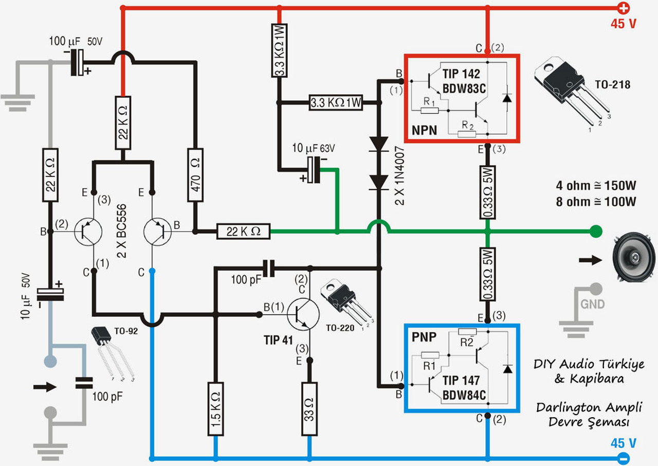

Sziasztok! Valaki megépítette ezt a kapcsolást? TIP127 és TIP 122-vel működne-e? Próbáltam egy online szimulátorba, fura dolgokat csinál.Bővebben: Link
Én 2x24VAC 300VA trafóról szeretném használni.

Szia! Működőképes, de nem sok benne a köszönet. Ennek a Canopus kapcsolásnak a kompozit darlingtonjai helyére tedd be a TIP párost! Sajnos a rajz jó példa arra, hogyan ne építsük be a nyugalmi állító potit, de remélem ezt a részt magad is rendbe hozod, illetve szívesen segítek, ha igényt tartasz rá.
Nagyon kellemes erősítő kerekedik belőle

Én pár éve meg építettem,de ha rám hallgatsz nem kezdesz bele.Nagyon nem szép hangja van,szólni szól,meg minden,hidalni is lehet de sokat ne várj tőle.

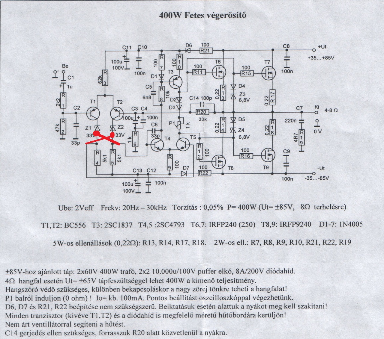

Egy kérdésem lenne fázisfordítással kapcsolatban. Lenne egy készülő Fetes végfok amit szeretnék eleve invertáló kimenettel készíteni. Az alap kapcsoláson ha az elején a T1, T2 Kollektor alatti ellenállásoknál felcserélem bekötést, invertálva lenne a kimenet?. A rajzon pirossal odafirkálta.
Működhet?
Ha nem működne van ötlet hogyan tudom megoldani?

A canopus rajzhoz nincs 1K trimmerem, csak 2K, illetve R10-R11 nek csak 100K ellenállásom van. C2 és C3 kondenzátoroknak milyen feszültségtűrésüt tegyek? Ha jól látom a bemeneten egy LPF van, R1-nek 220R, és C1 nek 470pF-et találtam itthon. BC556 és BC546 helyett, az egyik csatornához BC 238 és BC308 illetve a másikhoz S9014 és S8050-et találtam. R6 62k helyett csak 68Kkt találtam. Ezekkel az alkatrész módosításokkal működne-e?
(#) reloop válasza Linegekko hozzászólására (») Jan 24, 2017 /
Ezzel pozitív visszacsatolást hozol létre, tehát nem jó. Töröd még a fejed, vagy szabad a gazda?

(#) steelbird válasza djcaveman hozzászólására (») Jan 24, 2017 / 2
Ez még messze jár...
Az erősítőre tekints úgy, mint egy fekete dobozra.
A doboz Jó nagy (elvileg végtelen, vagy közel végtelen) erősítéssel rendelkezik és a megfelelő működést és erősítést külső tagokkal, ún. visszacsatoló hálózattal állítják be.
A visszacsatoló kör alkatrészei a szóban forgó végfok rajzon az R20, C14 és az R6, C3, C4 alkatrészek.
Van két bemenete a végfoknak, a fázist fordító bemenet a T2 bázisa (Invertáló bemenet, rajzokon "-" a jele általában) és a fázist nem fordító bemenet, ami a T1 bázisa (Nem invertáló bemenet, rajzokon "+" a jele általában)
A fekete doboz helyére tehetsz akár egy műveleti erősítőt is, és már el is érkeztünk ehhez.
Ami számodra fontos most, az a Nem invertáló és az Invertáló alapkapcsolás.
UI: Ez Linegekko -nak ment..
A hozzászólás módosítva: Jan 24, 2017
(#) Linegekko válasza steelbird hozzászólására (») Jan 24, 2017 /
Akkor a bemenetet a T2 bázisára adom a bemenetet meg test re húzom?
(#) steelbird válasza Linegekko hozzászólására (») Jan 24, 2017 /
Alakul...
Csak a bemenetnél úgy kell kialakítani a visszacsatoló kört, ahogy azt az invertáló alapkapcsolásnál látod és be kell állítani a pontos, egyforma erősítést az alapkapcsolásoknál látható képletek segítségével.
(#) reloop válasza Linegekko hozzászólására (») Jan 24, 2017 / 2
Kézenfekvőnek látszik, hogy az R6 1k-s ellenállást elvesszük a testről és ott adjuk be a jelet, természetesen ennek megfelelően alacsony kimeneti impedanciájú jelforrásról.
Ez mindaddig jól is működik, míg ezt a bementet véletlenül szabadon nem hagyjuk, vagy 1k-nál lényegesen nagyobb ellenállással (például egy 10k-s hangerőpoti) nem zárjuk le. Az így kialakuló igen szoros visszacsatolás a differenciálerősítőt túlvezérelné és menthetetlenül gerjedne az erősítő, ami rendszerint a teljesítménytranzisztorok megsemmisülésével végződik.
Erre a megoldás, hogy R6, C3-4-et meghagyjuk és egy másik, ugyan ilyen tagon visszük be a jelet az erősítőbe.

(#) Linegekko válasza reloop hozzászólására (») Jan 24, 2017 / 1
Köszönöm ezt a leírást!
Gondolom az erősítő karakterisztikája így eltérne a módosítatlan oldaltól. Minden esetre kipróbálom, egy próbát megér. Ha nem lesz jó akkor marad az IC-s megoldás.
Mielőtt megtippelném, hogy hídkapcsolás készül, áruld el mi a kísérlet célja! Lehet egészen más út vezet a célhoz.
Hídkapcsolás a cél. Ha lehet szeretem elkerülni az előfokot. Ha tudna végfok szinten invertálni akkor nagyon egyszerű dolgom lenne. Egy gyári hídkapcsolású előfokot visszarajzoltam és nagyon bonyolult volt. Igaz figyelte a kimenetet, de zajos is volt. 3 db 8 lábú volt benne.
Gondoltam arra hogy a keverőről szimmetrikus kimenetről hajtani. De nem mindegyik keverőmnek van teljes értékű szimmetrikus kimenete.
100V os kimenet lenne 2db 50V kimenetű-os 8ohm-os végfokkal.
