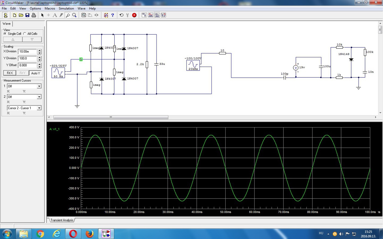

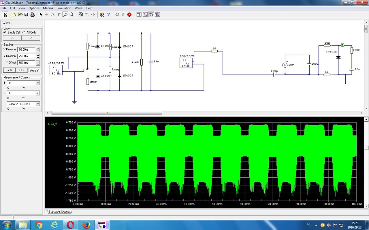

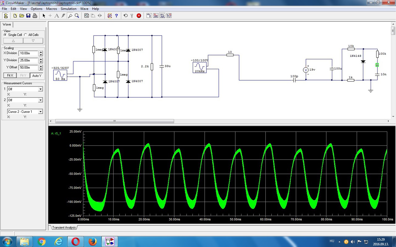

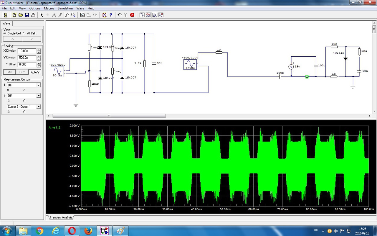

Jó az elgondolás, a diódahíd éppen 100x kapcsolja a laptoptáp primer oldalát a hálózat valamelyik pólusához, 100x pedig lebegve hagyja másodpercenként. Ennek lehet valami köze a zúgás keletkezéséhez. Ha a töltő kapcsolójelét az a múltkor említett pár nanó söntöli, akkor ez a zavarjel lehet egy pártíz kiloherces jel, amit 100hz-el modulál AM-ben a töltő diödahídja. A demoduláció meg valóban lehet az erősítő valamelyik nemlineáris karakterisztikájú eleme. Abból meg van sok benne.

Valahogy így.

Nem erre gondoltam. A töltő sematikusan a következő. Bejövő 230V- Opcionális zavarszűrő- Egyenirányító diódahíd- primer pufferkondi- Impulzustrafó pártíz kilohercen- Szekunder oldal- Egyutas egyenirányító, szúrőkondival.
Az impulzustrafó primer/ szekundere között keletkező áthallás a vivőjel. Ez náhányszor tíz kHz-es párszáz voltos kapcsolójel, ami a pr/sz tekercsek alkotta párszor 10 vagy 100 pF-ján keresztül kerül a kimenetre. A kimenetre kerülő zavart söntölné le az említett 2 nanó körüli kondi, de ez gyakran csak a primer pufferkondira zárul. Ha valamelyik dióda nyit a táp bemenetén, akkor a hálózat fázis, vagy nulla pontjához, mint hidegponthoz képest lesz a táp kimenetén (mind a -, mind a+) valamekkora kapcsolójel. Ha 0 átmenet közelében van a hálózati fesz, akkor egy dióda sem nyitott, így a hálózat felé nagy impedanciát lát a táp, így nem tud a kimeneten megjelenni a kapcsoló jel. Ez okozhatja a modulációt. Persze lehet, hogy ettől egyszerűbb az ok.

Most már tényleg nem akarok okoskodni, csak leszimuláltam, hogy keletkezhet az erősítőben 100 hz, hogyha a hálózati freki 50Hz. Csak pár pikofarádon keresztül jut ki a zavar a tápvezetékre.
