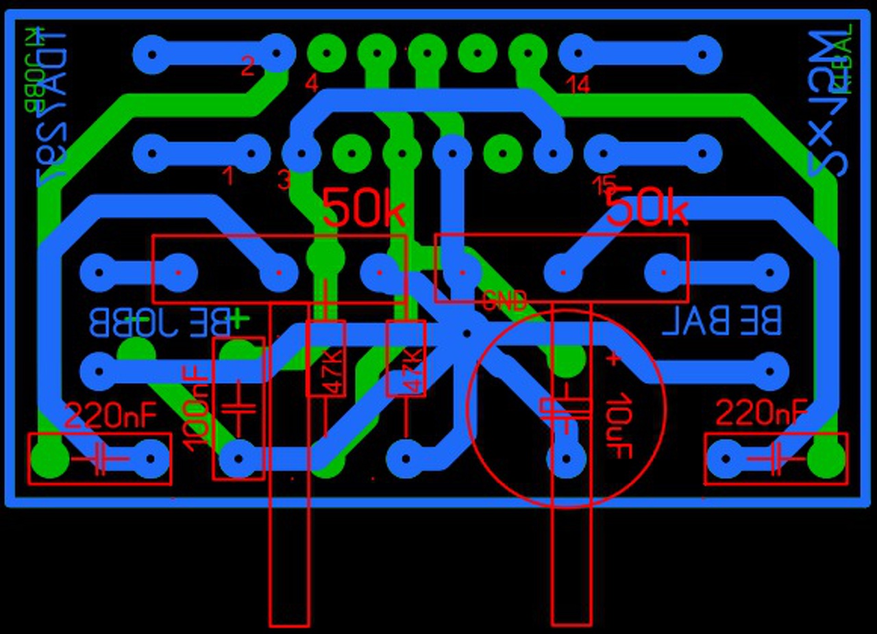

Mellékelem a TDA7297-es saját 2 oldalas paneltervemet. Kipróbált, működőképes.
Mindenki módosítsa belátása szerint. Marás után elegendő az F2-es réteg felől fúrni (ha jól sikerült igazítani a lapokat).
SMD-s kivitelnek nem nevezném, mert ahol fúrtunk, ott átmegy az alkatrészláb a túloldalra, az IC és a kimenetek kivételével a GND-re.
Mellékelek egy fényképet is, ahol egymásra húztam a rétegeket, valahogy így kell majd kinéznie (A1 réteg rajta maradt, azt ne vegyétek figyelembe).
Végül konvertáltam PDF-be.

Jó ötletnek tűnik az alkatrészlábra bízni az átvezetést. Én is csináltam így eleinte. Aztán amikor ki kellett forrasztani valamit a panelból, a hajam az égnek állt. Azóta inkább külön vezetem át egy darab huzallal a másik oldalra. Vagy sárgaréz csőszegecs, vagy szigeteletlen érvéghüvely.

Már tudom mire gondolsz Habár ennél a tervnél nincs sok jelentősége, de a következőt biztosan nem így csinálnám. De ha már dolgoztam vele...

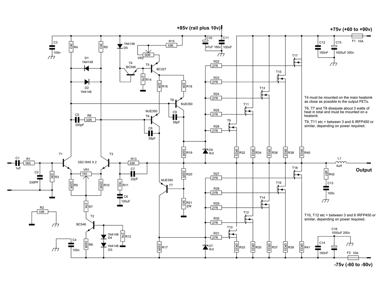

Sziasztok. lehet beteg vagyok ...én ezt meg építem kisérletezní

Szia! Hogyan győződtél meg az áramkör működőképességéről? Erre szolgál majd a kísérlet?
(#) krisz69 válasza reloop hozzászólására (») Okt 13, 2016 /
Igen. Egyenlőre csak panel terv van szándékba. Aztán jöhetnek az alkatrészek . És koderűl megy vagy sem. Papíron sok minden működött már. Azt valóság mást mutatott..

Kíváncsi leszek rá! Csak így hasra ütés szerűen mekkora költsége lesz?
(#) krisz69 válasza MikulaSan hozzászólására (») Okt 13, 2016 / 1
Hogy teszteljem kb 10-12000huf. Ha elindul akkor csinálok neki 150v os tápot.

(#) reloop válasza krisz69 hozzászólására (») Okt 13, 2016 / 1
Nem tűnik fel, hogy a pozitív oldali FET-eket kinyitja az 1K-s ellenállás, a differenciál erősítő invertáló tranyója ettől szintén nyit, a párja és az MJE350 lezár, a negatív oldali FET-ek zárva maradnak és innen sehova tovább? Ez egy pozitív visszacsatolás
Nagyon nem mélyűltem még el a dologba. De most hogy mondod . Jóbban át tekintem.

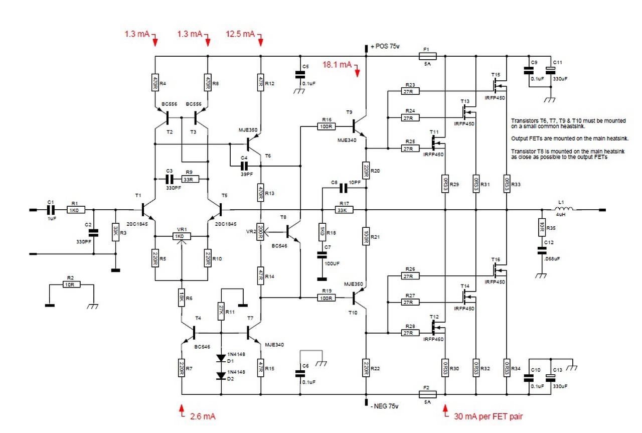

Látom nagy hatással volt rátok amit kitettem f.bookra Az a baj túl sok a kockázat,túl sok pénz,ezt már nem takarékos megépíteni,láda is kell hozzá..A másik meg hogy ezek a kétes eredetű kapcsolások lásd bss elektronika fele működésképtelen moddolni kell..Szerintem a 6-800w os verzió ami tényleg tesztelt,működik jobb Én ennek akarok nekiállni,nem látok benne hibát abszolút,sőt tetszik.. Csak N csat os fet kell bele...

De akkor már irfp 460 at bele
(#) krisz69 válasza zotya1983 hozzászólására (») Okt 13, 2016 / 1
Igazán nem néztem át a kapcsólást. Csak futólag. .. De a teljesítmény megtetszett. watt fan vagyok

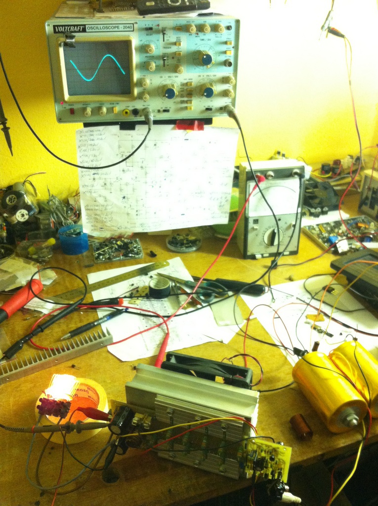

Szia, én már megépítettem ennek a végfoknak egy másik verzióját 5pár FET-el +-65V-ról 200W 8-Ohm és stabilan megy régóta. Egy pár van lehidalva ebből igy 800W 8Ohm-on. A képen egyik csatorna teszt közben. Én mélyre használom elég gyors dinamikus. Elsőre indult, kivéve mikor egy összefolyás miatt szívtam vele egy csomót mire észrevettem.

Köszönöm az infót,ez megnyugtató,és bíztató az utánépítés szemponzjából.Ha elindul a projekt kereslek.

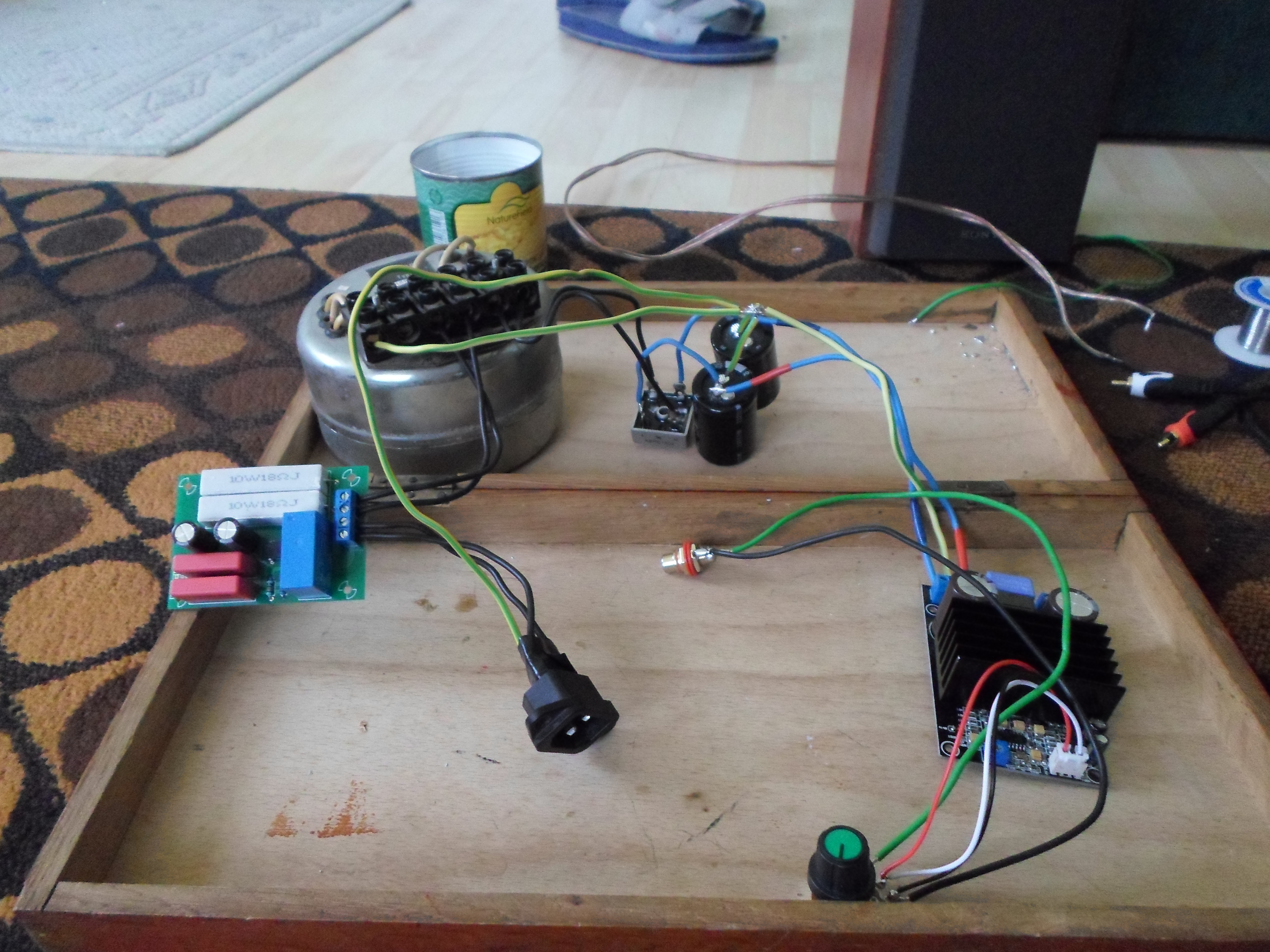

Sziasztok!Mivel most nem áll módomban építeni erősítőt,ezért vettem egy modult a vaterán, IRS2092 iC-vel felépített digitális erősítőt, ami +-30 volt-tól +-60-ig működik.Én ezért biztos ami biztos készítettem egy +-32 voltot tápot neki,a toroid előtt lágyindítóval,kimértem ,minden rendben volt,rátettem a modult,bekötöttem amiket kell,és néma csönd.A kimeneten DC 1,1 volt , AC 1,8-1,9 volt, a bemenő jel erősségétől függetlenül.A vezetékeket tömör ,villanyszereléshez használt rézdrótból készítettem,ez lehet a baj?Semmi más ötletem nincsen.A pufferek 63v 10000uf, az egyenirányító meg 200v 15A , a toroid egy beag, 2x24volt 300VA, a lágyindítót meg a HESTORE-ból vettem.Képet csatolok.
http://keptarhely.eu/view.php?file=20161014v00kk3nmy.jpeg
http://keptarhely.eu/images/2016/10/14/v00/20161014v00kb5erc.jpeg

(#) steelbird válasza jocko hozzászólására (») Okt 15, 2016 /
Szia.
Úgy is próbáltad már, hogy csak az egyik bemenetet kötöd be?
A bemenetre nem ártana árnyékolt kábel. Mivel ez Class D üzemű, a kapcsoló frekvencia könnyen rászóródhat a bemenetre.
(#) jocko válasza steelbird hozzászólására (») Okt 15, 2016 /
Igen,próbáltam.

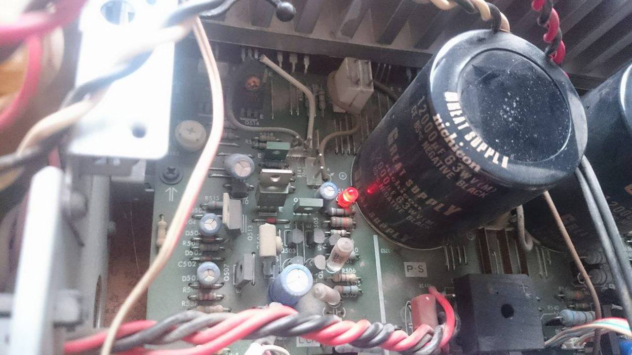

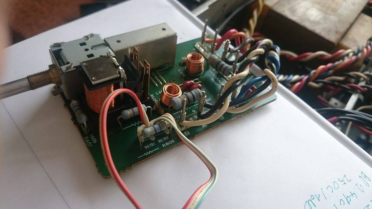

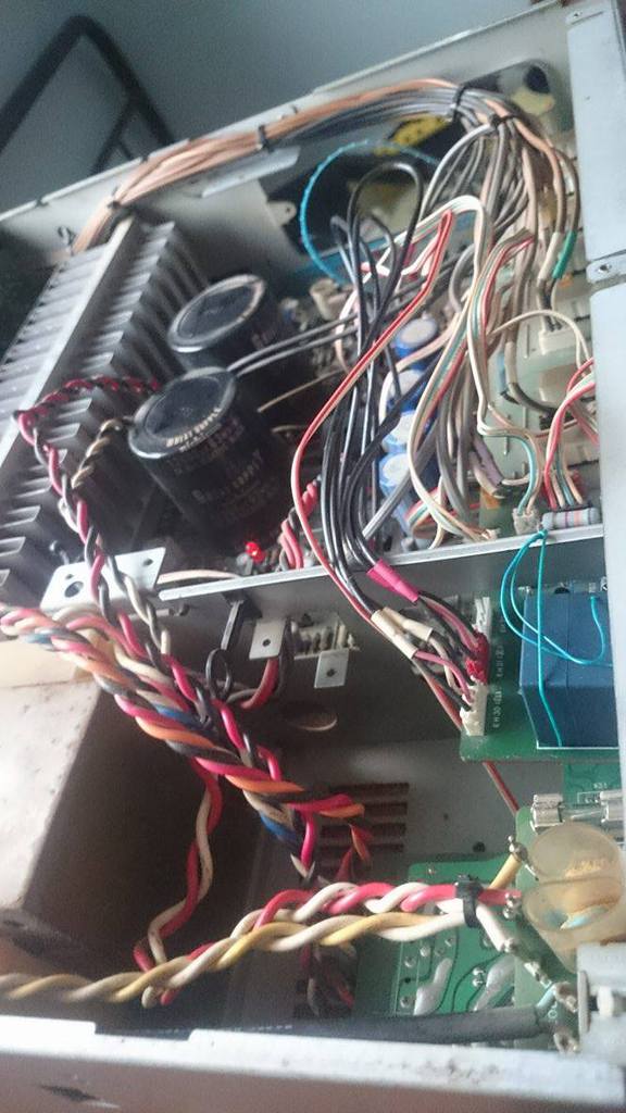

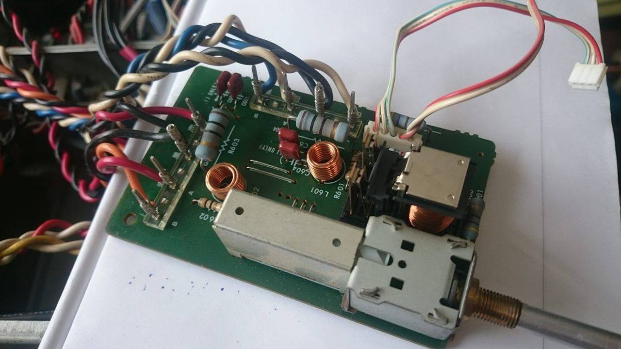

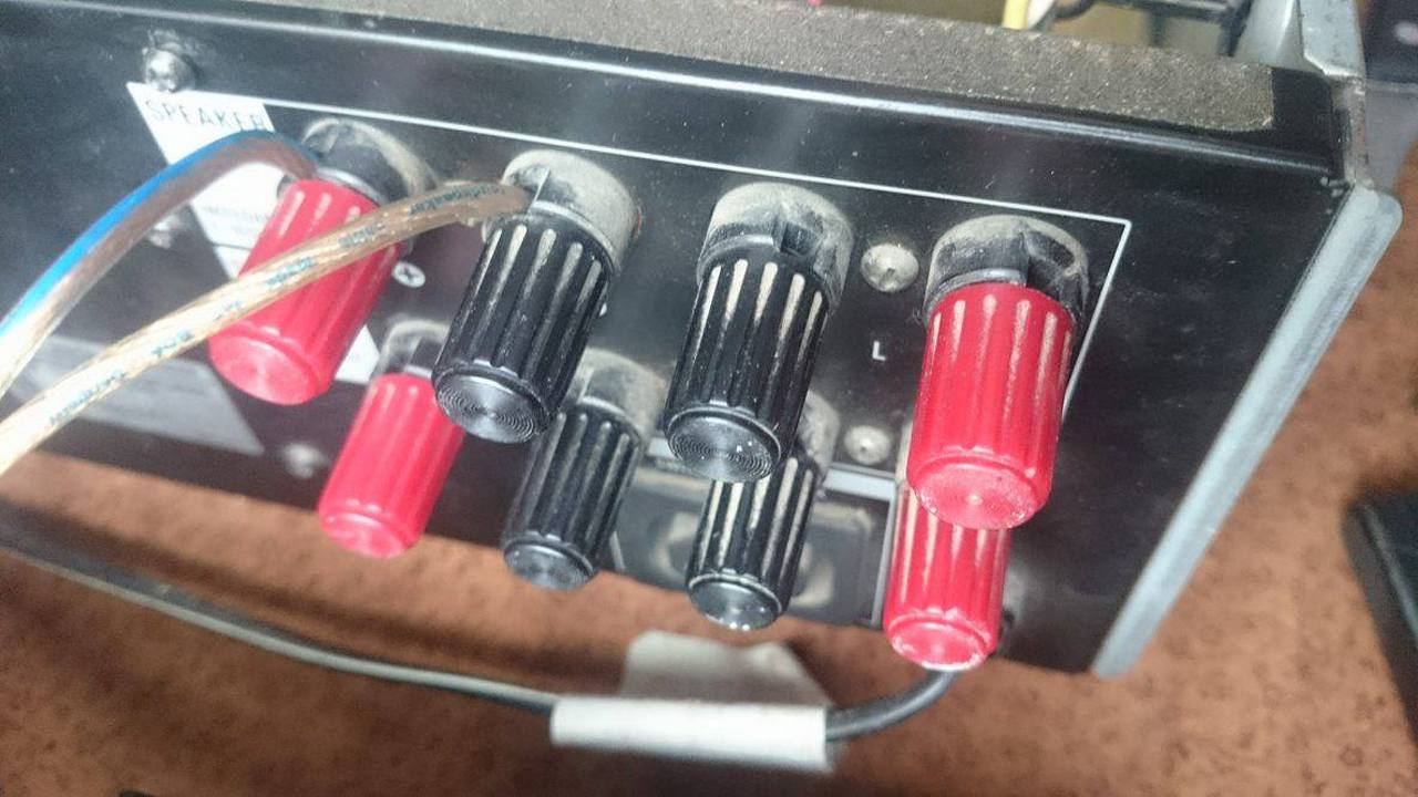

(#) nimrod96 hozzászólása Okt 15, 2016 /
Helló mindenkinek!

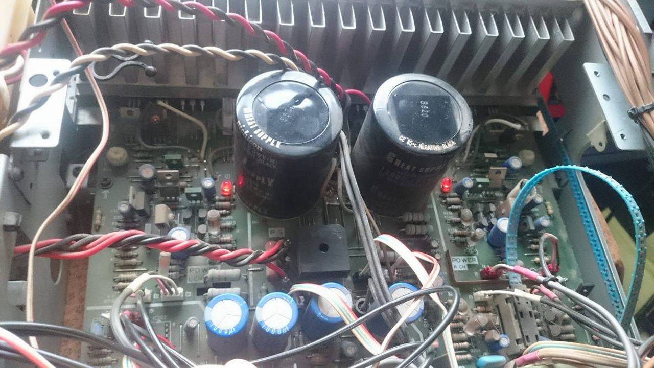

Volna nekem egy sony ta-f 444ES/2, sufni aljából került hozzám hangerő és balance poti töréssel, a hangerő potit meg ragasztottam a balance potit meg kicseréltem.
Zenélget de csak is egy csatornán a 4 ből, végeknél a nyákon van egy led mindkét oldalt, amiből csak a zenélő oldali pislákol magas hangerőn basszusra, normál állapotban mindkettő világít.
A csatorna választó elött csak a jó kimeneti szálakon van zene, tehát a másikon semmi.
Valaki esetleg tudna segíteni hogy milehet a baja?
Bocsánat ha nem elég szakmailag fogalmaztam.

Nmos 350-ből én is építettem már 4 panelt. Mindegyik pöccre indult. Vitték is bulikba, de aztán eladtam őket. Én is csak ajánlani tudom.
NMOS 350/500
