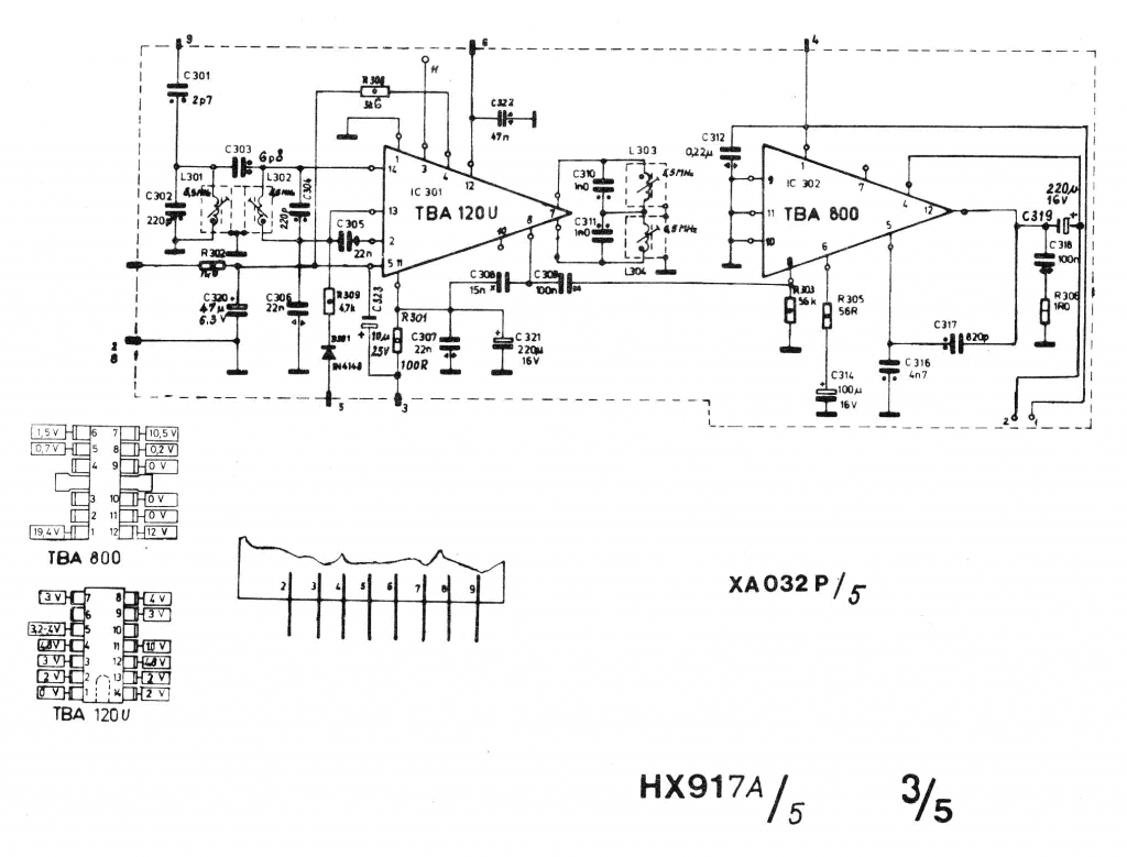

Sziasztok ez egy orion végfokozati panel. 1 tba 120u és 1 tba 810as van rajta. Számomra a soros csatlakozó lábkiosztása a kérdéses melyik a tápfesz illetve ha használni akarom mely az amelyik számomra lényeges. Ha valakinek volna infója megköszönném.

Magad is felderítheted. Előszeded a két IC adatlapját, azon van ajánlott kapcsolás, ahhoz igen hasonló van a modulon is. A lábaktól visszafelé lekövetheted a táp, a test, ill. a jelek útját. A táp fóliák azonosításánál segít a tápfesz szűrő kondik polaritása.
A 120u bemenetére 5,5 - 6,5 MHz -es hang KF kerül, erre gondolom nem lesz szükséged, viszont a külső hangerő szabályzó potméter felső pontjára lehet csatlakoztatni a hangforrást, és a középső pontról mehet a TBA bemenetére.

(#) kadarist válasza MikulaSan hozzászólására (») Okt 16, 2016 / 1
Elviekben a 810-el szerelt verziónak is ez a bekötése: Bővebben: Link.
(#) MikulaSan válasza kadarist hozzászólására (») Okt 16, 2016 /
Ezen mind2 ic rajta van a 120 as és a 810 es is!! Az érintkező sornál a 120 a másik felén a 810. A link amit kiírtál csak egy getfile.php-t szed csak le..
A hozzászólás módosítva: Okt 16, 2016
Bővebben: Link. Talán így már jó a link.
Igen így jó!
