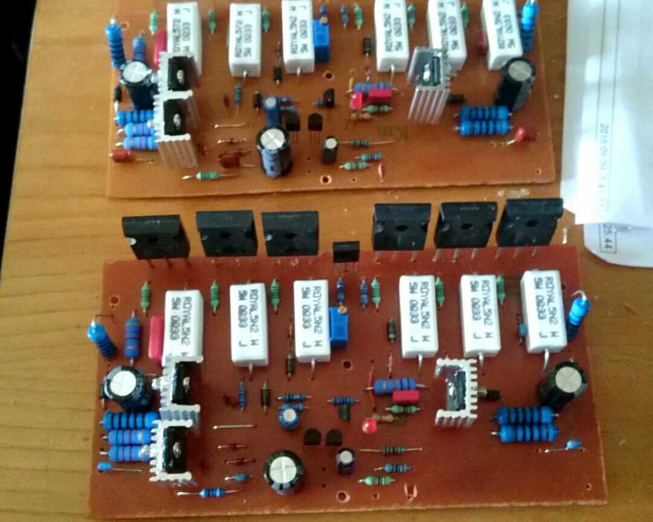

(#) krisz69 hozzászólása Okt 8, 2016 /
Ismét elkészült 2 db. Már csak az élesztés maradt Remélhetőleg minden rendbe lessz.

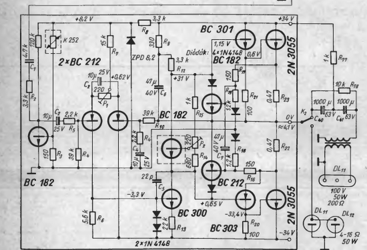

(#) frissadam hozzászólása Okt 10, 2016 /
SZerintetek ez a végfok panel melyik Beag verzió lehet pontosan?
(#) vipera1997 válasza frissadam hozzászólására (») Okt 10, 2016 /
Valószínűleg Beag aet 453-é lesz.
(#) frissadam válasza vipera1997 hozzászólására (») Okt 10, 2016 /
"0U0 3199-2" ez a felirat középen van rézből maratva forrasztási oldalon a panelon. Neten sokat nem találtam róla. A gyári rajza érdekelne. Nem tudom, hogy lett e módosítva a kapcsolás.
Köszönöm szépen.
A visszacsatolásban a 330Ohm-os ellenállás el van égve a jobb alsó sarokban látszik a fotón is. Mi okozhat ilyet? 35v esetén az kb 100mA. Kerülhet ennyi áramtól ilyen állapotba egy ellenállás? Most 166Ohmot mérek rajt.
(#) reloop válasza frissadam hozzászólására (») Okt 10, 2016 /
Szia! A visszacsatolásban (R4, R10) nincs 330Ω. Az R9 ilyen érték, azon viszont csak 3V esik. Pontosítsd melyik ellenállásról van szó!
(#) frissadam válasza reloop hozzászólására (») Okt 10, 2016 /
Bocs valóban R9 amire gondolok. A képen látszik is. A panel jobb alsó sarkán egy rózsaszín ellenállás.
Úgy már stimmel Az erősítő tartós, jelentős kivezérlése (20VAC) 1W feletti disszipációt okoz, ami bizony megsüti.
Mekkora lenne megfelelő helyette? 5w? Mennyi lenne egy ilyen végfoknak az áramfelvétele? Már mint a nyugalmi.
2W-os R9 örökös darab lesz.
R22-őn, vagy R23-on állíts be 10-15mV feszültségesést, az 20-30mA nyugalmi áramnak felel meg.
