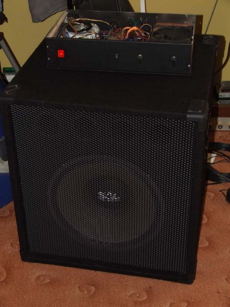

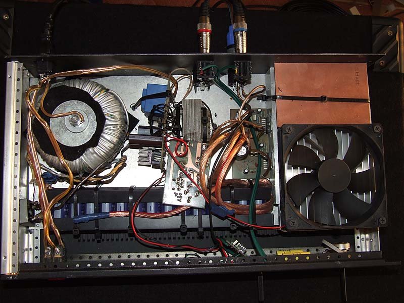

Nemrég építettem (összetákoltam) 1 erőlködőt a zenekari mélyládámhoz TDA 7294 IC-kkel.(Lásd:fájlmelléklet) Nagyot szól, de mégsem ajánlom.Inkább tranyós, vagy fetes végfokot építs, komoly táppal!

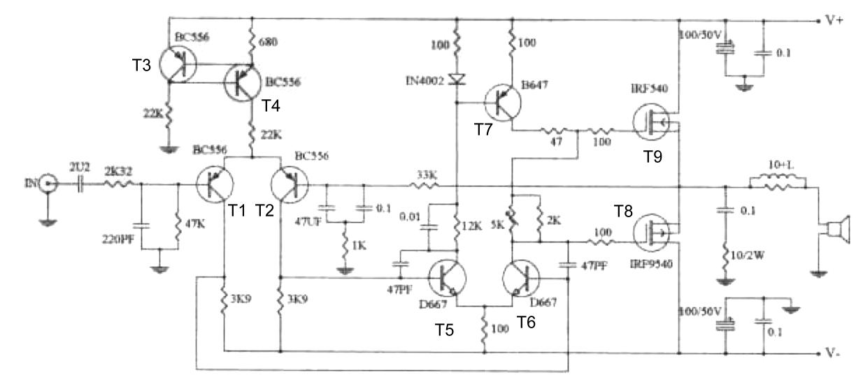

(#) Directors válasza szamóca hozzászólására (») Nov 11, 2008 /
De én raktam egy-egy 10 ohmos ellenállást addig a tápágba míg nem tudm biztos-ra,hogy működik az erősítő.
De ha gerjed akkor mi lehet a probléma?
Merre keressem a hibát?
(#) lapose válasza Directors hozzászólására (») Nov 11, 2008 /
A tranzisztorokat jó raktad bele?
Feszültségeket mértél, vagy nyugalmi áramot?
(#) szamóca válasza Directors hozzászólására (») Nov 11, 2008 /
Jaa.. az más. A FET-ek biztos nem zárlatosak? Ha egyenáramú szempontból jó minden, akkor nagy valószínűséggel gerjed. ennek számos oka lehet. Ha hosszú vezetékkel kötöd be a FET-et a panelba, és nem közvetlen, vagy az áramkörön belül is történhet gerjedés, vagy a tápfeszvonalon keresztül is. Nem beszélve arról hogy te is hibázhattál a megvalósításkor valamiben.
Ha kiveszed belőle a két FET-et, nagyjából úgy is tudod mérni a feszültségeket, csak a nyugalmi áramot nem!
A fetek újak.A vezetékek amikkel a feteket kötöttem a panelra azok 10cm.(az hosszú?)
A tápfeszen a gerjedést,hogyan lehet kiszűrni?
Egyébként 2×6800µF a puffer és ezeken van 1-1 100nF kondi és 1-1 1µF fólia kondi is.
Az bíz hosszú :yes: Akkora szakaszon már sok "szemetet" összeszedhet, és erősíthet.
A bemeneti differenciál erősítő bázisán kb. 0V az emmiterén 1V körül! a erősítő kimenetén 0V.
Ha az 5K-s trimmert rövidzárba állítod(így kell indítani az erősítőt!), szintén 0V körül kell mérni rajta feszültséget!

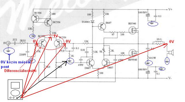

A feszültségeket mindig a 0 ponthoz viszonyítva mérd!
(#) Directors válasza lapose hozzászólására (») Nov 11, 2008 /
De hol van a bemeneti differenciál erősítő?
Itt. Ezeket a pontokat kell mérned. A kék karikák a COM vagyis a közös összekötött pontok, ehhez kell viszonyítanod(mérned)
T1-T2 a bemeneti differenciál erősítő!
T3-T4 áramgenerátor
T5-T6 differenciál erősítő
T7 áramgenerátor
Az 4K-s potit csavard a legkisebb állásba!
A T1-T2 bázisain 0V körüli feszültségnek kell lenni!
Az emmitereken kb. 0.7-1V
A T5-T6 bázisán kb. -Ut+1V
A T6-T7 közös kollektorán 0V körül kell lenni!

(#) Directors válasza lapose hozzászólására (») Nov 12, 2008 /
A T1-T2-es trany bázisán 0V a fesz Bázisukon pedig 0.6V
T5-T6 bázisán 31V.Ez szerintem kuka is.
T6-T7 kollektroná pedig 34V.
Hát valami nagy baj van.
Szerintetek merre keresgéljek hibát?
Ezeket a feszültségeket tranzisztorok nékül nem tudom lemérni ugye?
Csak mert ha megtalálom a problémát akkor utána mérnék,hogy tényleg nem jön e ott ekkora fesz.

(#) lapose válasza Directors hozzászólására (») Nov 12, 2008 /
A tranzisztorokat jól ültetted be a panelba?
A képekről nem látszik, hogy milyen panelt csináltál, de egyszer már erről beszéltünk, hogy a tranzisztorok egy részének fordítva alakítottad ki a helyét! A javított panelt csináltad meg?
(#) Directors válasza lapose hozzászólására (») Nov 13, 2008 /
A tranzisztorokat a kapcsolási rajz alapján ültettem be szóval azok biztos,hogy jól vannak benne.
